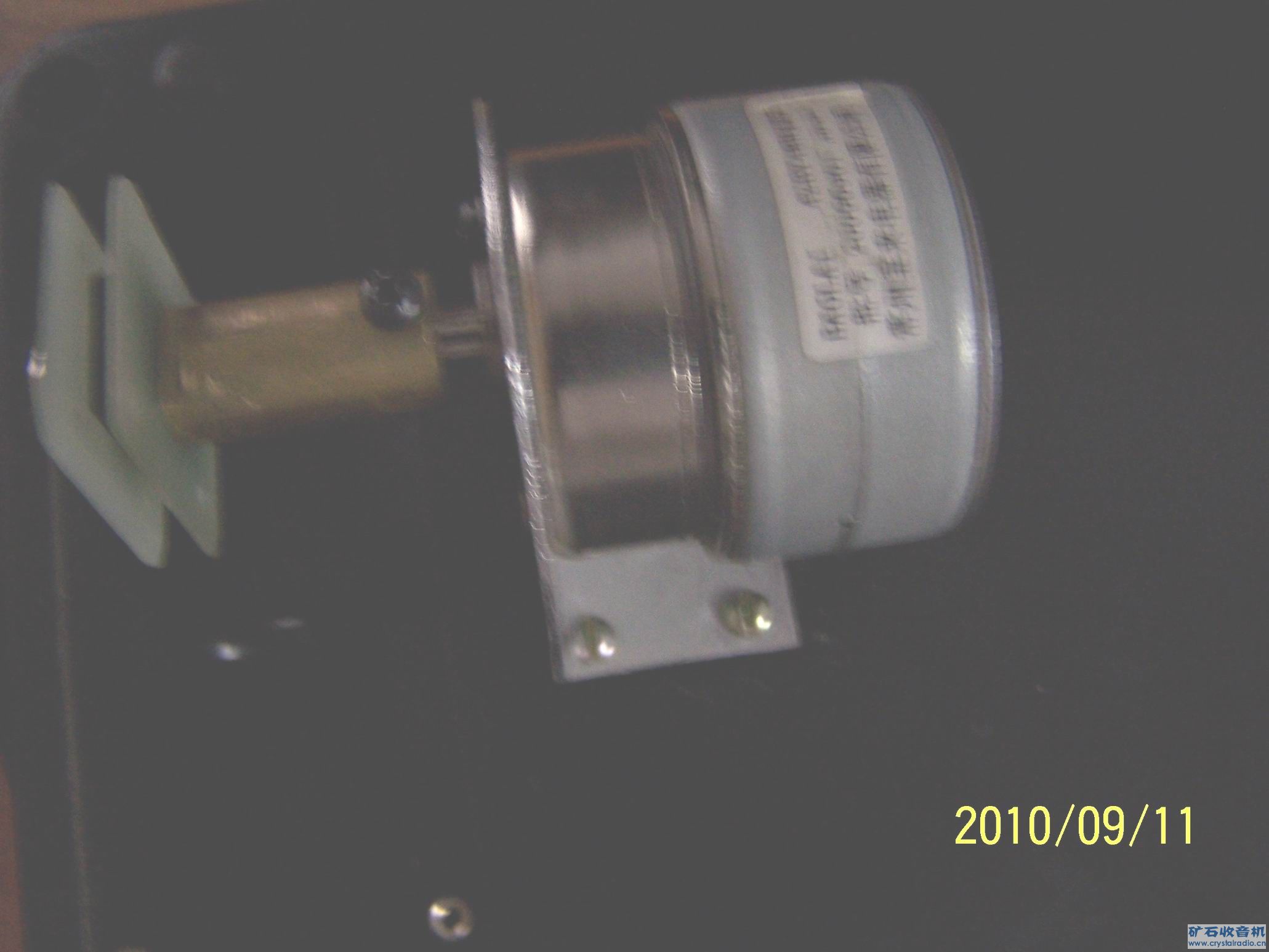

昨天晚上摆弄雕刻机时,突然产生一个想法:
将X轴的速度值设置为与转数对应,驱动一只步进电机,直接带动绕线轴.用CNC软件控制.
应该能DIY出很实用的电动绕线机.

今天给小步进电机做个架,车个延长轴。等有时间接上驱动板后,联上电脑用CNC软件试一下,应该没什么问题。

如果用57电机,绕一般的变压器也应该可以的。CNC软件用来记数和转速控制。

不好意思,灯光照度不够。用了闪光灯还得再处理。
发表于 2010-9-13 15:57:05 | 显示全部楼层
这个照片用photoshop的自动色彩平衡功能处理一下,立马脱胎换骨。

 楼主| 发表于 2010-9-14 10:47:18 | 显示全部楼层
感谢版主加分和各位坛友鼓励.
初步试验已经成功.上面用的是减速步进电机,速度比较慢.每分钟不到20转.
今天换了一只不带减速的,转速可在300转/分之内任意调整.
等整理好后上图.

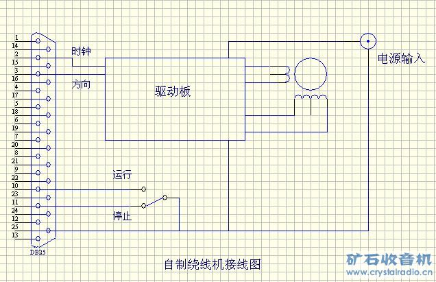

 楼主| 发表于 2010-9-15 16:03:08 | 显示全部楼层
接线图
接线图如下:
