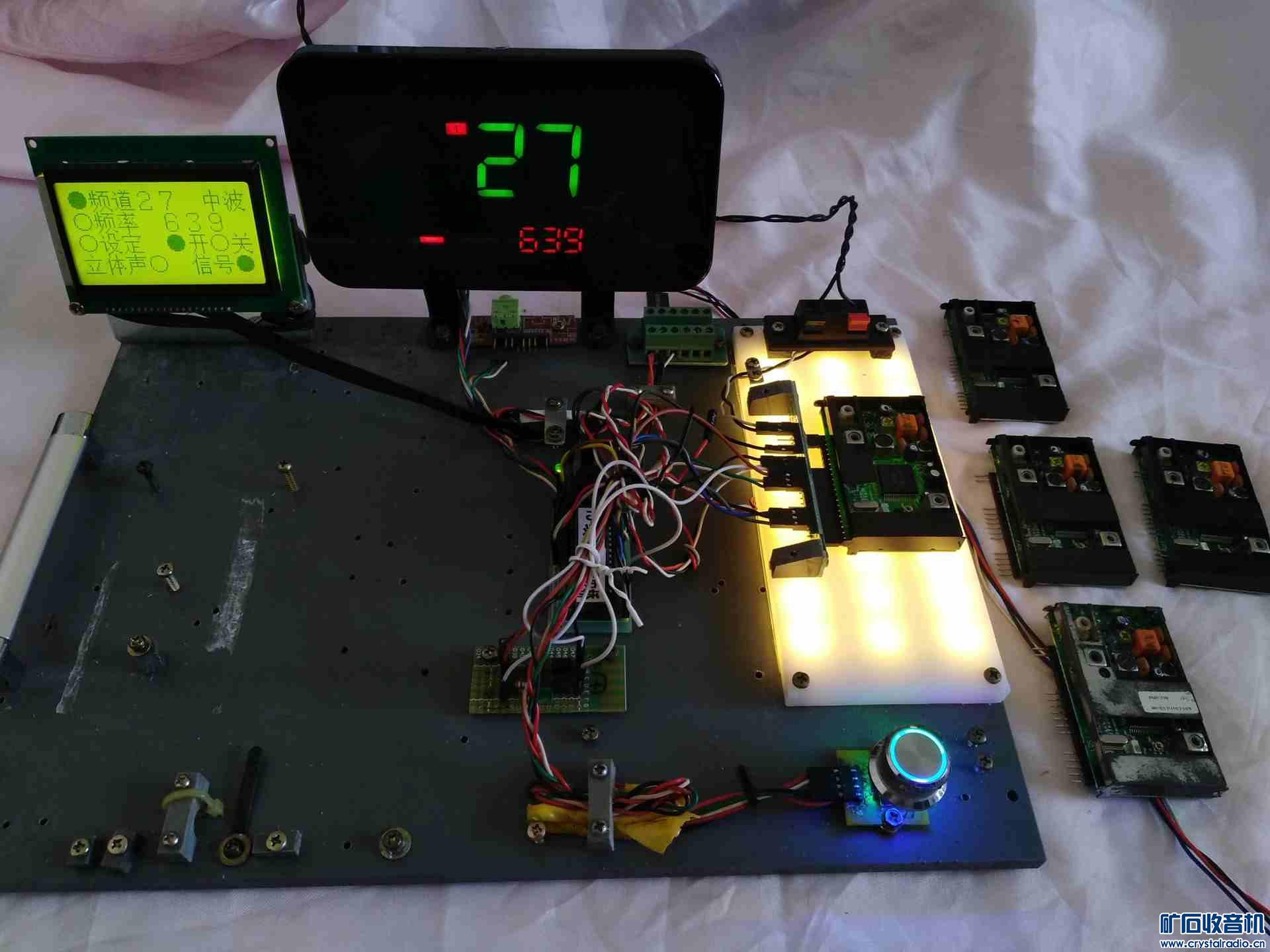

发表于 2022-3-12 21:06:52 | 显示全部楼层
我来晚了,我是从传统先锋,雅马哈,安桥,天龙等LC72131汇编过来的,这些大牌收音板频点运算核心
一直没有变化,都是调频10.7兆,中波是450k差频,碰上这LA1787变了,我第一次大修改主程序除法核
心程序,这里还是要记一下,也给各位参考,也因为自己写的程序过一个月再看连自己都不认得,
LA1787调频是不变的,中波变频也变成10.71兆,这使得中波存储字节由原来的1个字节变成2字节,
加上频率四位数拆分成两个两位数变成2个字节,存一个台需要4个字节,存到单片机flash单元30个
台共消耗120个字节。
此LA1787硬件部分锁相环72131芯片端口BO1和BO2空置无用,BO3脚输出1高电平控制1787第4脚vco
实现立体声控制,BO4脚控制波段切换,LA1787有个梗,难搞,26脚是个复合信号输出脚,输出sd和
立体声指示灯,这个输出模式又要芯片23脚加不同电平来实现,你说坑爹么,三洋从三十年前LA1265开始一
个芯片才20几个脚各种指示灯输出清清楚楚,没这么折腾过,现在这个LA1787一圈64个脚他就没想过把有
台指示灯和立体声指示灯分开输出,说他抠门也没谁了,只能程序上改IO2脚设定输出模式,然后输出0低
电平拉低LA1787第23脚,这样第26脚就输出立体声指示灯,有台指示灯只能取第24脚s表输出,这里又是坑爹,
这s表驱动阻抗非常弱,而且还不能用尽它的电平,否则会让声音失真,阻抗要满足于100k,我只能三极管高阻
抗再驱动光耦,详细看我公布的图。    本人用的是汇编,喜欢极致简约的电路,宁可多打代码也要减少一个开关
或按钮,使用尽可能少的外围电路和元件,所以我这个连主板都没有,直接单片机和收音板链接。
