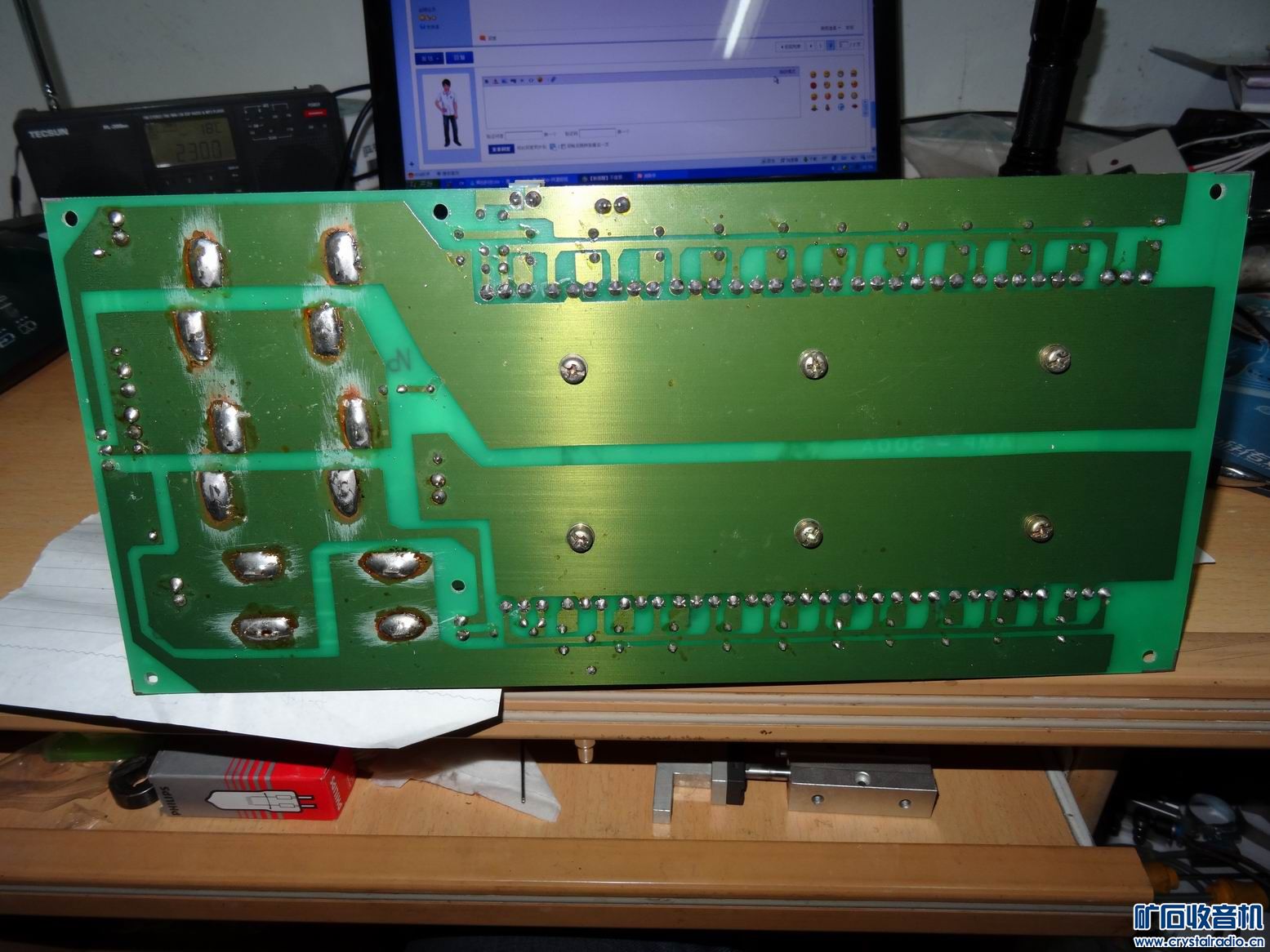

楼主: 316024368
不信邪了再造电源

回复 16# huahe1992 的帖子
楼主的勇气还是可嘉的。当然需要改进的东东也是很多的,最紧要的是先可行,然后再可靠,然后再美观。

 楼主| 发表于 2010-8-30 12:10:17 | 显示全部楼层
回复 15# huahe1992 的帖子
感谢您的宝贵意见
下次做的时候也有个标准了
再次感谢

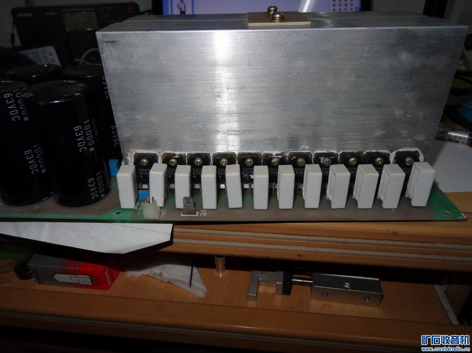

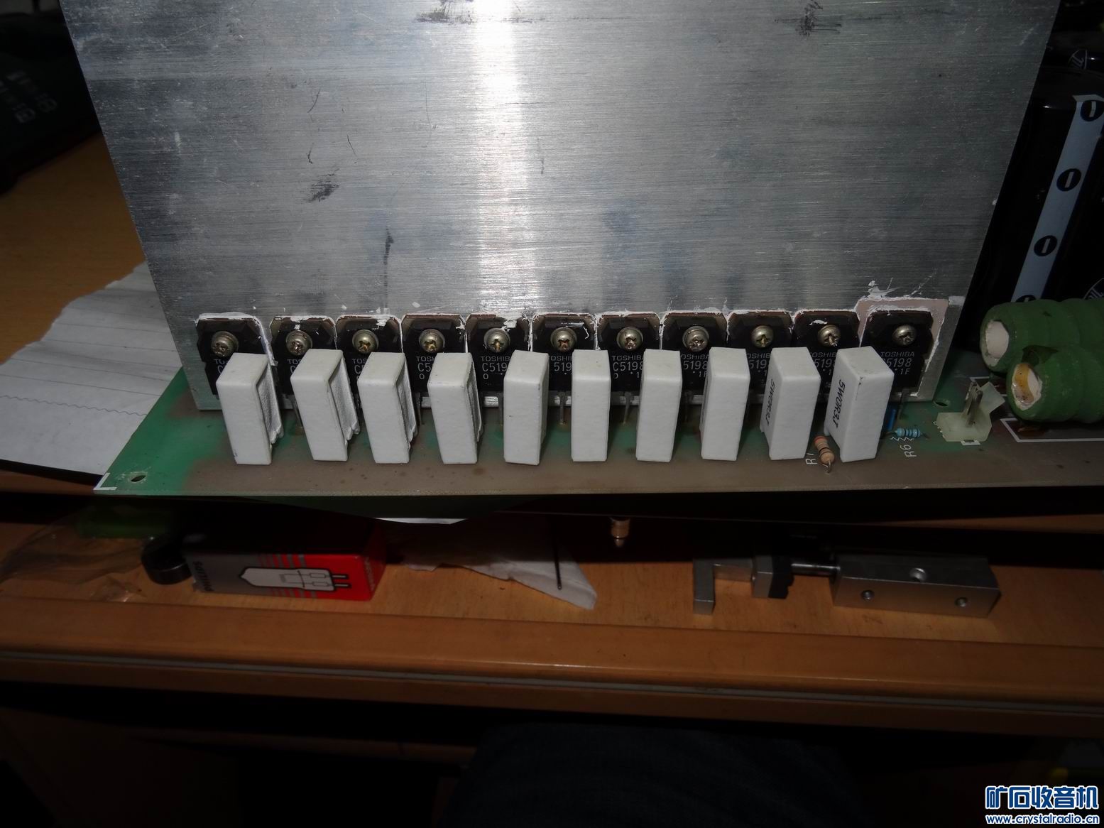

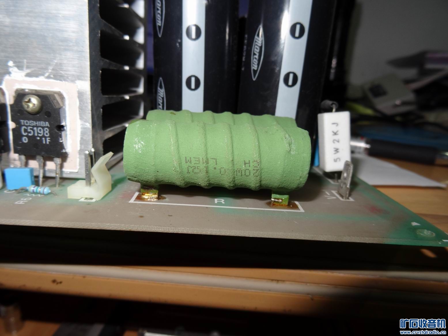

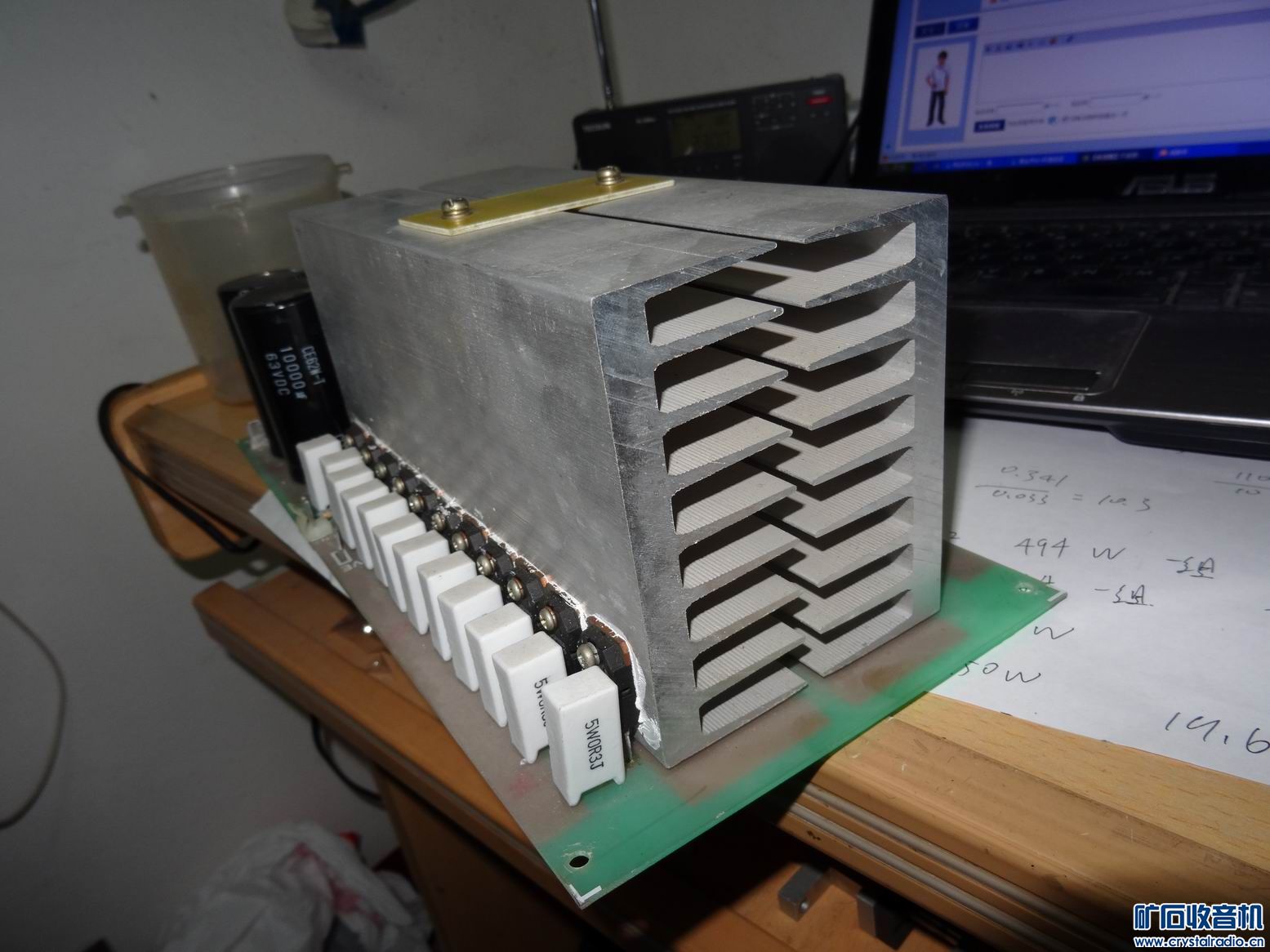

发几张成品调整电路实物图和大家探讨一下。10个5198是并联使用的,而且每个单独串联了电阻的。
10个并联
10个并联
大型散热片带风扇的
大型散热片带风扇的
这个估计是限流保护电阻
这个估计是限流保护电阻
10000大电容
10000大电容
