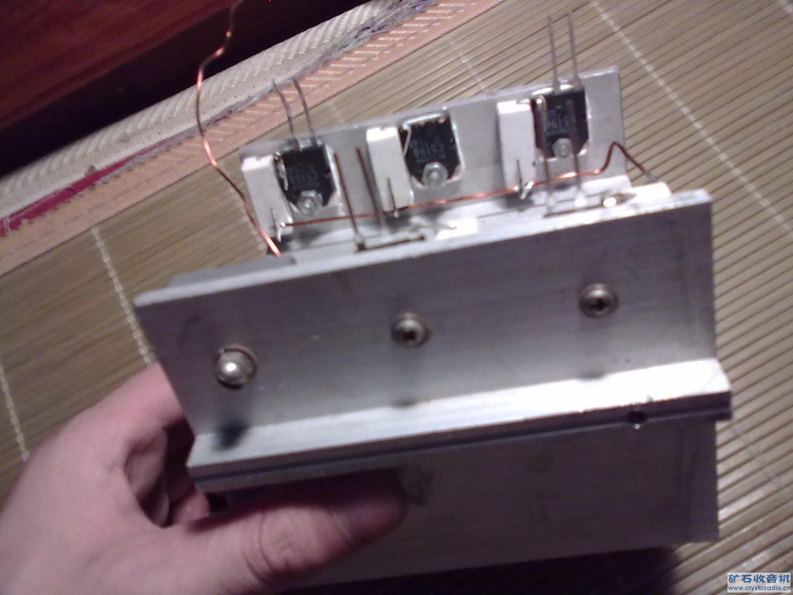

以前做的电源总是有很多问题  比如电流不够大  加大电流保护又有很多的漏洞  功率管都烧了一大堆了  电流不可调  现在做个可以调整0-10安电流  0-30伏可调 短路保护 电路故障保护的电源  起初设想是用大功率管串联0.68欧5瓦的电阻再并联 但是为了以防万一在每个三极管上都加了限流电路  限制在2安左右实测短路时电流会随电压变化而变化但是波动不大  远远不会导致烧毁  5只C5198并联使用实测短路电流能限制在10-11安左右  呵呵 TL431为电压基准 直接驱动不了五只大功率管  用IRF540作为驱动管 这样TL431可以在很小工作电流下驱动电路  电路还在进一步的改进中  完成后再上电路  为了更美观买了个外壳  够大的  以后好升级
tl431's ability to drive a capacitive load is very poor. and the gate capacitance for irf540 is in the 3000pf range, making it an extremely difficult load for the tl431 to drive.
so your power supply may have superior DC performance, its AC performance will be extremely poor: its ability to react to sudden increase of current demand isn't too great, making it unsuitable to power a Class B power amp, for example.

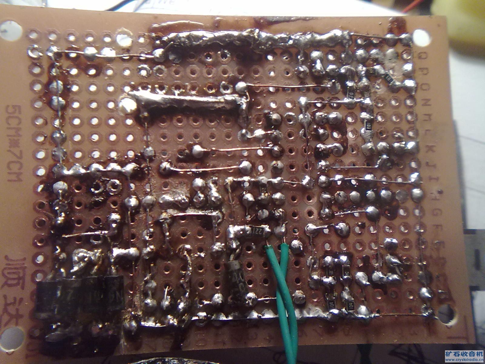

发表于 2010-8-29 21:28:59 | 显示全部楼层
楼主的布线和用线都存在问题。
发表于 2010-8-29 21:29:23 | 显示全部楼层
我建议你用IRF250,540是28A的,250的内阻大一点点,但有33A的单管电流
而且你的布线存在极大的安全问题,应该花点心思做好布线,这样电气性能会好点
[ 本帖最后由 火炭实验室 于 2010-8-29 21:31 编辑 ]
 楼主| 发表于 2010-8-29 21:45:10 | 显示全部楼层
布线真的是弱项呢   有没有什么速成的方法啊 比如软件什么的

发表于 2010-8-30 10:09:12 | 显示全部楼层
原帖由 316024368 于 2010-8-29 21:45 发表
你可以对照原理图,在白纸上用铅笔画,假设成单面板,尽量少用飞线,就是焊接前先画走线图,这个有点像围棋
万能板少用铜铁丝做衬底,直接上焊锡就很好看,拿块旧板练习练习,元件除了贴片都不要焊到走线的一面,如果孔太小,可以用镊子转几下,走线横平竖直不要45度倾斜

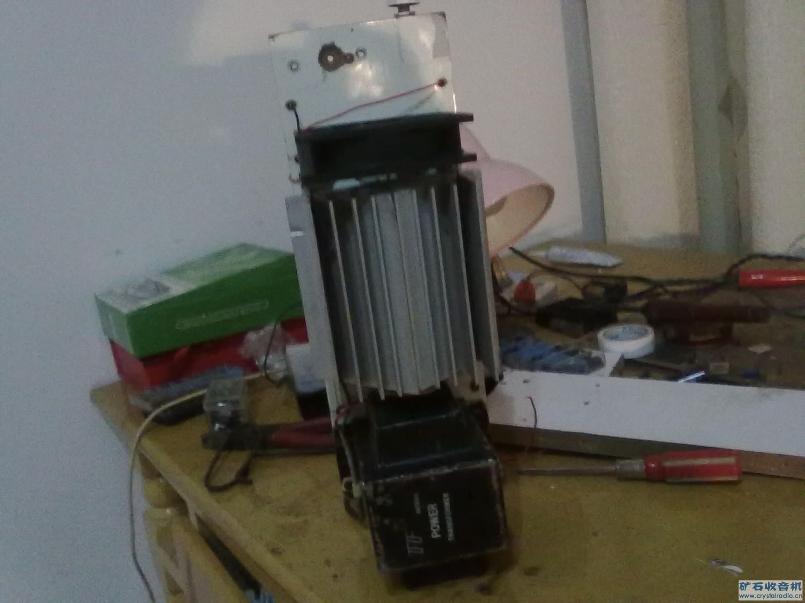

如果不强制风冷的话,散热片估计不够。。。。。。
 楼主| 发表于 2010-8-30 10:44:41 | 显示全部楼层
回复 12# 老三 的帖子
用了一个十二伏的机箱风扇
