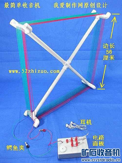

自制简易收音机

菜可夫司机 发表于 2017-3-12 14:43
那个线圈做的有创意,能告诉我绕了多少圈嘛。也想绕一只。
边长20厘米,绕了22圈。其实问圈数没有用,要看与可变电容的配合
 楼主| 发表于 2017-3-12 18:56:49 | 显示全部楼层
未成之佛 发表于 2017-3-12 12:12
一级高放加一级三极管检波,可以了
我试过加2级高放的电路,后来还是放弃了,因为我想让电路尽量简洁,让初学者尽量能一眼看明白。

tonymiaofa 发表于 2017-3-12 14:51
这个线圈以前好像在哪里见到过。适合给小朋友实验用。
这种线圈是我独创的,最早用在矿石机上,比这个大很多

ljkljk 发表于 2017-3-12 12:28
这东西看起来简单,其实做起来很麻烦,一般人没做天线的材料
可以给大家一个参考。常见的中波收音机天线就是用漆包线,老手用李兹线,而且是两个线圈互感。我用的材料更常见,结构更简单,效果也不差。
将来我会提供套件,包括标准的线圈。
 楼主| 发表于 2017-3-12 19:06:08 | 显示全部楼层
北极兵 发表于 2017-3-12 18:13
粗略數了一下,22圈,最多23圈。
边长20厘米,共22圈,电感200微亨,两个抽头分别是130微亨,80微亨

 楼主| 发表于 2017-3-13 16:30:53 | 显示全部楼层
monky1977 发表于 2017-3-13 07:45
早就有套件了!去马玉家收收看!而且比你这个漂亮!
那张图是我做的矿石机,天线比较大。这次我做的天线小,用三极管放大信号。
淘宝有人盗我的图,也不知道图什么,而且没法举报。现在马云卖假货也是理直气壮了,不能举报盗图,要举报,只能拿出我的品牌资质,诉别人卖假。问题是我哪里有资质啊

 楼主| 发表于 2017-3-14 08:43:41 | 显示全部楼层
monky1977 发表于 2017-3-13 19:43
!原来是您的!还是大天线好!漂亮!照葫芦画瓢!我也整一个!当中波天线!
你这个四通强度差一些,我用的是上水管的,比穿电线的厚很多。不过自己仔细一些,应该也没问题。
