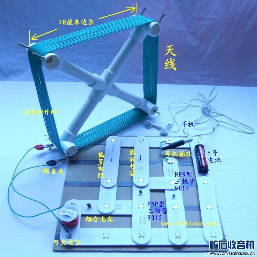

      电子入门是最难的,尤其对那些身边没人指导的自学者而言,在论坛上跟人请教些问题,在家自己试验又会发现重重障碍。我设计的这个简易收音机可以对这些人提供一些帮助。
      这个收音机用了1个9015,1个9014,效果还可以,能够听到当地中波台。
电子元件部分有:
      可变电容,电容22nF,电容2.2nF,电阻4.3M,NPN型三极管9014,PNP型三极管9015,共6件。
      元件用我自制的磁性接头,可以很快搭接成电路。

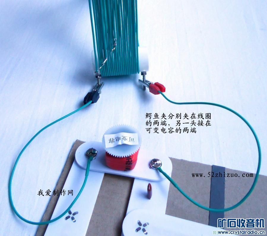

拼接完成后的电路:
电路与线圈的连接方式:
换一个角度看。
发表于 2017-3-12 08:36:01 | 显示全部楼层
不错,漂亮!
发表于 2017-3-12 11:20:43 | 显示全部楼层
这种东西做入门学习是不科学的,不如买一套积木式电子实验箱,作为初学者由浅渐深,从理论至实际学习。
这种东西做爱好玩可以。
发表于 2017-3-12 11:33:41 | 显示全部楼层
3楼说的对,初入门应该从基本的电路入手,把简单的电路搞懂!
发表于 2017-3-12 12:12:24 来自手机 | 显示全部楼层
一级高放加一级三极管检波,可以了
发表于 2017-3-12 12:28:14 | 显示全部楼层
这东西看起来简单,其实做起来很麻烦,一般人没做天线的材料
发表于 2017-3-12 12:40:34 | 显示全部楼层
初入门的爱好者都是喜欢手拧零件引脚或者烙铁搭焊..
发表于 2017-3-12 13:31:03 | 显示全部楼层
线圈制作不错,有一点参考价值,电路还是用洞洞板或铆钉板焊接为好。
发表于 2017-3-12 14:13:39 来自手机 | 显示全部楼层
发表于 2017-3-12 14:43:52 | 显示全部楼层
发表于 2017-3-12 14:51:25 | 显示全部楼层
这个线圈以前好像在哪里见到过。适合给小朋友实验用。
发表于 2017-3-12 14:58:23 | 显示全部楼层
        这种模块式的先装响了建立信心,要从基础学还要从电路一点点学起,电阻电容三极管的基本电路图,实际元件的搭接。
发表于 2017-3-12 17:49:42 | 显示全部楼层
这个也算积木式的了,可以搭配出多种电路的,不错。
发表于 2017-3-12 18:13:36 | 显示全部楼层
菜可夫司机 发表于 2017-3-12 14:43
那个线圈做的有创意,能告诉我绕了多少圈嘛。也想绕一只。
粗略數了一下,22圈,最多23圈。
 楼主| 发表于 2017-3-12 18:54:15 | 显示全部楼层
边长20厘米,绕了22圈。其实问圈数没有用,要看与可变电容的配合
