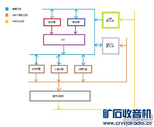

楼主: qql
从零开始设计一个简单的CPU和计算机,最新做了几块板子谁要的报名

发表于 2017-5-6 11:49:07 | 显示全部楼层
la45088d1 发表于 2017-3-12 15:18
4位CPU,4KB寻址空间?那得要好几个时钟周期吧,效能很低。
为何不开发一个8位的?
   8位CPU,一般16位地址,可以寻址64KB,绝对地址转移要三个字节的指令
   4位CPU,寻址4KB,要四个字节(命令码,A11~8,A7~4,A3~0) ?

发表于 2017-5-9 18:59:33 来自手机 | 显示全部楼层
楼主的CPU电路没有看明白,没有构架图难看懂
