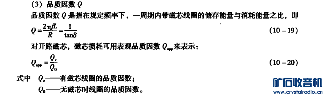

收音机振荡线圈和中周资料
发表于 2021-11-5 22:50:48 | 显示全部楼层
珍贵资料,居然标了中周的有载Q值。
发表于 2021-11-6 07:09:08 | 显示全部楼层
主要是没有配图,不好做。
发表于 2022-11-2 10:58:06 | 显示全部楼层
找到2个参数公式,补上吧
Uapp和Qapp
请教下大家,振荡线圈的电感量和电容匹配怎么算的? 那个北京SZZ1电感量范围是165 +- 25 uH ,匹配电容 5/270p, 但按照这2个容量用公式f=1/(2*pi*根号下LC)算出来的谐振频率不在535---1605的范围,很是疑惑。
发表于 2023-10-22 16:58:15 | 显示全部楼层
感谢楼主分享
发表于 2023-10-23 11:21:39 | 显示全部楼层
收音机振荡线圈和中周资料,感谢楼主分享
发表于 2023-10-23 11:54:17 | 显示全部楼层
world_all 发表于 2023-10-22 09:07
请教下大家,振荡线圈的电感量和电容匹配怎么算的? 那个北京SZZ1电感量范围是165 +- 25 uH ,匹配电容 5/2 ...
是1000-2060kHz,本振频率唉,270p等容还要垫整的
发表于 2023-10-23 11:54:40 | 显示全部楼层
好资料!感谢分享!
发表于 2023-10-23 14:33:35 | 显示全部楼层
反推的话,容量接近,1Mhz 165uH---->153.5pF  ,  2.06Mhz 165uH----->36.1pF,  估计还是有其它的算法。
