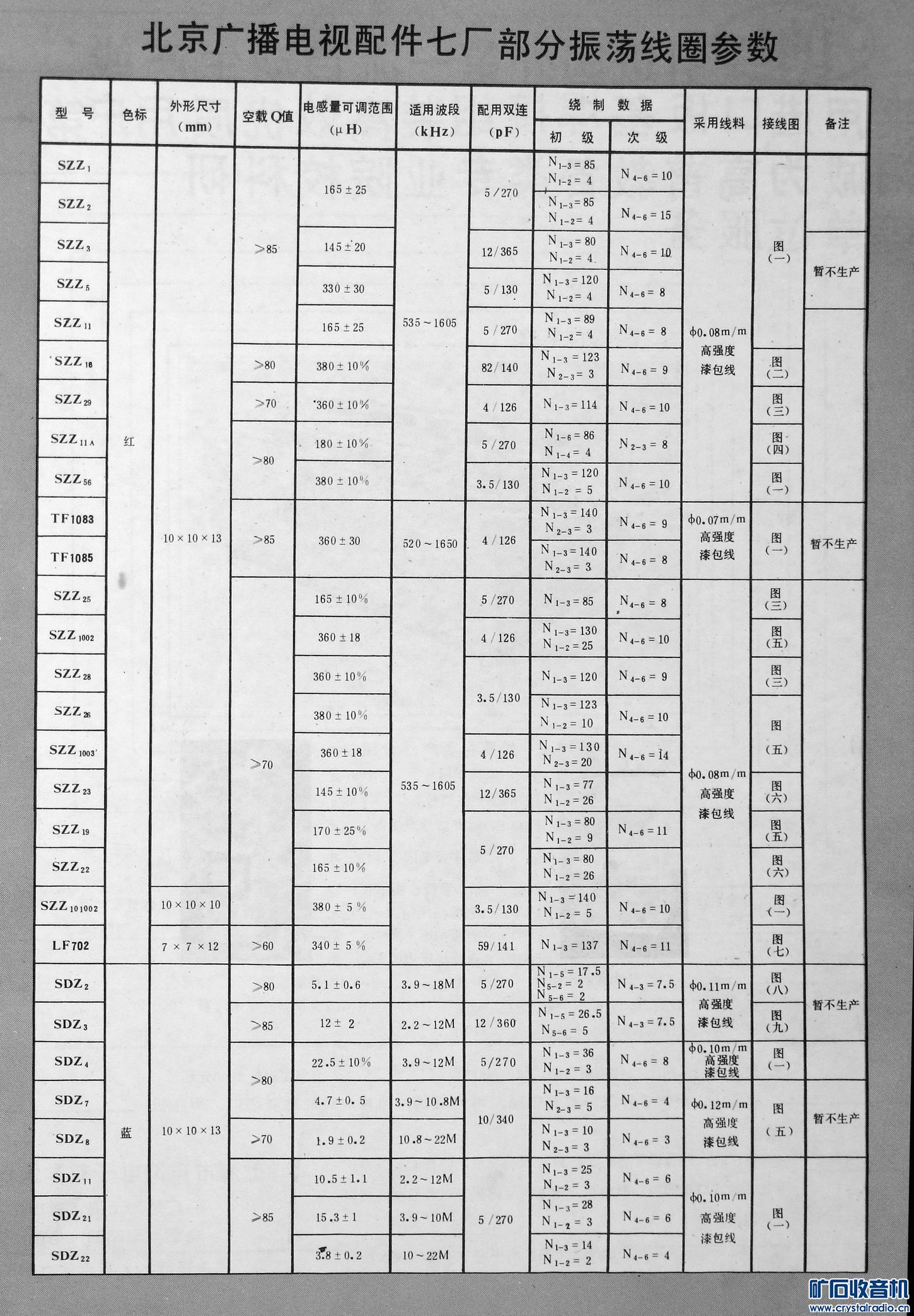

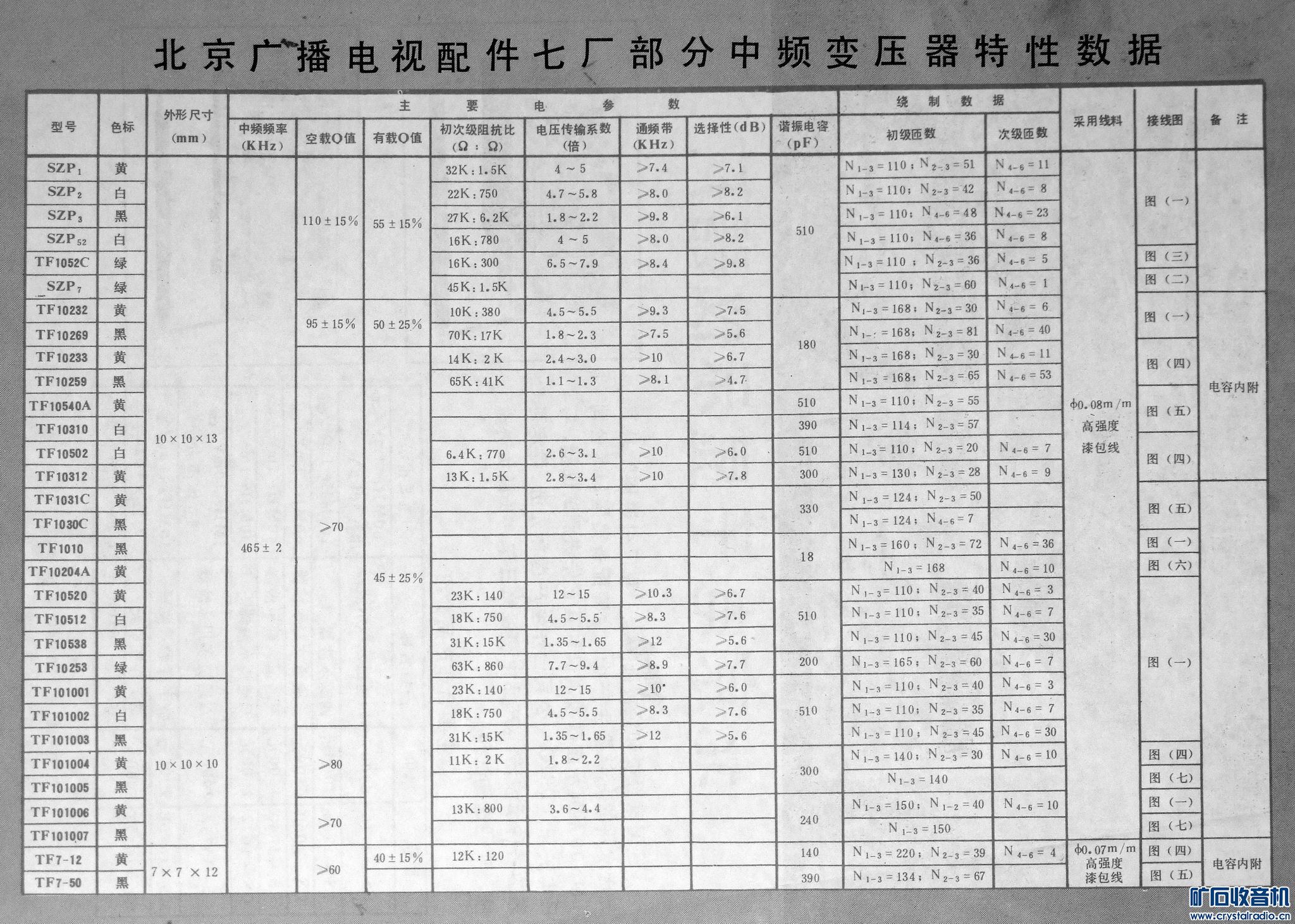

收音机振荡线圈和中周资料,资料来源于《无线电》
9

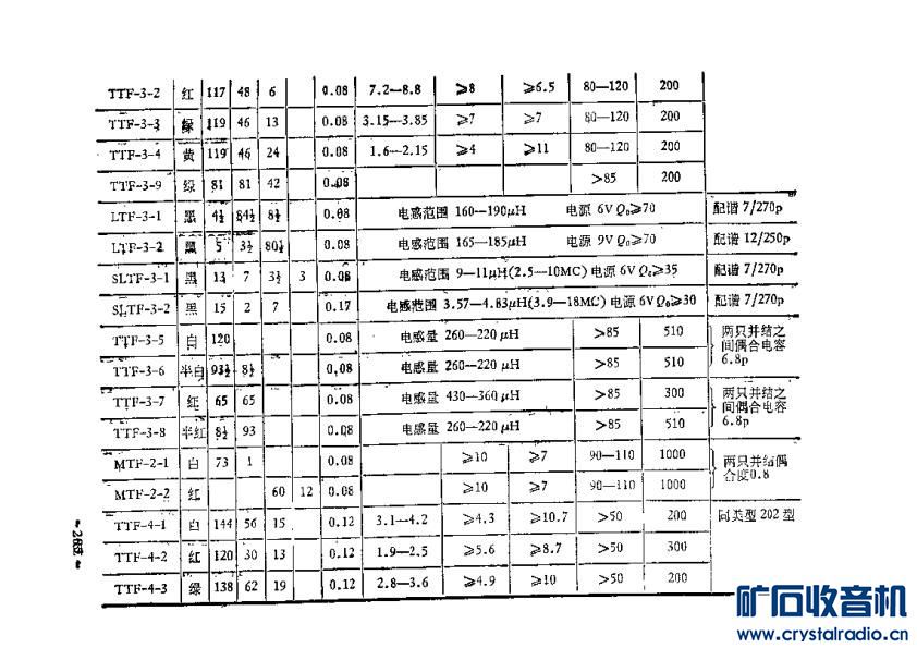

有一点儿不明白:中周的实际Q值那么高,怎么在参数表里却很低?
还有,TTF-2、TTF-3、TTF-4体积不一样,怎么在参数表里Q值缺几乎一样?
发表于 2017-3-2 15:26:54 | 显示全部楼层
xinjun5557 发表于 2017-3-2 15:04
表中没有TTF-4系列中周,如果有参数肯定不一样(它的磁芯和骨架实在太大了!)。至于TTF-2与TTF-3系列 ...
请看图:
表中TTF-4中周的Q值写的>50,比TTF-2和TTF-3都小多了。
另外,屏蔽罩离磁芯远一点儿也能提高Q值,因此如果相同磁芯和绕线的话应该TTF-3Q值高一点儿,只是不知道能提高多少。
我上文的主要疑惑是参数表可能过于保守,比如楼主所贴图片,312-1绕制参数的表中Q>80,下面实测是183,这也相差太大了。
我的理解是离散性也太大了,>80就算合格了。
如果您有条件最好能实测一下TTF-2和TTF-3绕制数据相近的Q值实测有没有差异。

那看来只有TTF1系列中周能直插了,TTF1系列给出的参考值是Q>55,比TTF2的Q>80要低一些,不知道用来改造电池式电子管中周效果如何,我用的TTF2骨架改造的很成功,谐振电容220P,收音机还是比较灵敏的。
