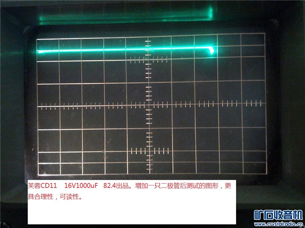

在测量回路中增加一只二极管后,更具合理性,可读性,所得数据更易理解。这是那两只芙蓉老电解电容的测量结果图,其性能优劣,更是一目了然。
 楼主| 发表于 2017-3-2 07:51:58 | 显示全部楼层
测量过程:先将集电极电压调节到16V,然后测量电解电容。
 楼主| 发表于 2017-3-2 07:53:17 | 显示全部楼层

对老的电解电容加电老化,其漏电流在缓慢地变小。这个变化过程,在这样的测量方法下,是可以用眼睛观察的。

前些年做维修时常用QT2的500V扫描电压档,在业余条件下观测彩电等用的耐压400V电解电容的直流性能,串入二极管后将全波脉动扫描电压予以钳位,对耐压、漏电流的观测也较为直观。(容量、损耗等另用数字电桥来测试的)

为什么要串入二极管?图示仪的X轴(集电极扫描电压)就是经过二极管整流变成单向电压的了。
测电解电容 ...
手头若有晶体管特性图示仪,实际测试比较下看看吧。

俺试着解答下老师的提问:
       问:为什么要串入二极管?
       答:二极管是单向导电器件,电容式储能器件,电解电容的容量比较大,为安全性和观察微小漏电流,测量时图示仪的集电极功耗限制电阻取得比较大,那么其时间常数就很大,远远大于扫描周期,如果不加二极管的话,扫描电压会被电解电容上所储存的电压所干扰而无法恢复的比较小的数值,这就使得图示仪上无法观察到X方向的扫描线(这就是楼主开始所贴的图出现的情况),这样就带来操作不直观,没有发生漏电(或者说漏电不明显时)操作者只能看见光电比较缓慢地(因为时间常数比较大)在X方向移动,不明情况者还会以为图示仪有故障了。而加了二极管隔离后,电解电容上的电压将不会干扰扫描电压的降低,这样扫描电压就可以很明显地被观察到。
发表于 2017-3-2 14:19:08 | 显示全部楼层
不过需要提醒的是:虽然加了二极管后可以看见扫描线了——解决了电容放电对显示的影响,比较直观了。但是,电容的充电时间常数并没有改变,仍然很大,所以其充电的过程也比较慢的,这就要求测试者要缓慢增加扫描电压,加得太快了显示的扫描电压还是比较缓慢的,这就会当你不增加电压时,它还是会“自动”地增加扫描电压,不注意的话,有可能会电压加得太高,从而影响安全性(电解电容储存了一定的能量,发生爆炸还是比较可怕的,一般虽不至于至死,但万一弄到眼睛什么的对人的伤害也不小)。还有几时测试完的电解电容还必须用负载(比如用灯泡)放电(一般不要去直接短路放电,那样瞬间的冲击电流很大,对其寿命是有影响的)。

这两天,我就琢磨不透,为什么加了二极管后,X轴的显示就变得连续了。而在没有加二极管时,那图片,如我一楼所示的那些,就不见了X轴的显示?
