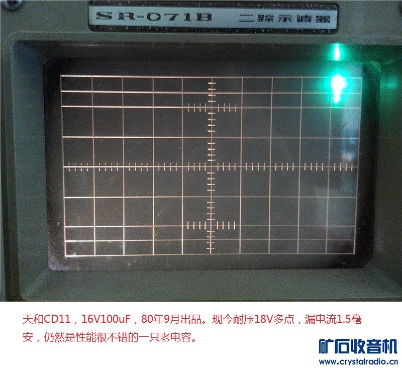

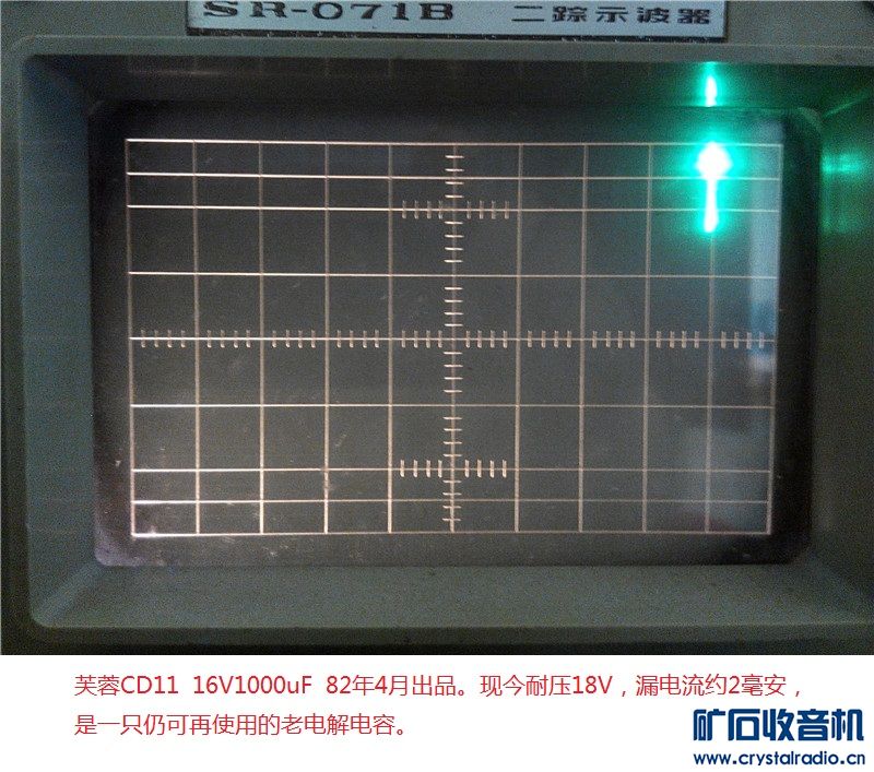

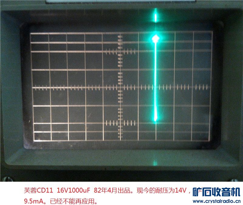

琢磨出了一个晶体管特性图示仪的新用途:准确测量电解电容的反压和漏电流。
对于电解电容来说,这两个参数是很重要的。在没有专用仪器进行这方面的测量时,业余无线电爱好者在使用一只电解电容以前,大多都是用指针式万用表测量其绝缘电阻值。但由于万用表的电压很低,所以即便是测量出的电阻值很大,也只能大致了解其漏电流较小,而不能对一只电解电容得出比较全面准确的评估。如果用晶体管特性图示仪,就能简单准确地测量出电解电容的耐压值及漏电流值,可以对一只电解电容给出有参考价值的评估。
这次实验,用的是自制的晶体管特性图示仪,所以,参数只是比较准确而已,不能用精确来描述。晶体管特性图示仪的集电极电压置每格2伏位置,这样,X轴满十格是20V。集电极电压置每格2毫安位置,这样,Y轴满八格是16毫安。功耗电阻置1K位置,这样,即使是CE之间短路,最大电流也仅为20毫安,不至于损坏仪器。集电极极性置“+”,这样,C极是正极性,接电解电容的“+”极。
调节集电极电压,使满X轴10格。调节X扫描线位于Y轴最上端。取一只需要测量的电解电容器,把C极接其“+”极,E极接其“—”极,稍等一会,使其充电到稳定状态时,再读取屏上给出的参数。
下面,是几只电解电容的实验结果,供参考。

        这个测法直观有创新好。最后一个杭州CD11 6.3V470uf 所加电压超出太多了吧?应该在额定电压下看漏电流。建议求版,再用这办法测一些新近生产的电解电容看看结果。
发表于 2017-3-1 11:19:13 | 显示全部楼层
        求版这个方法测电解耐压和漏电流有新意,但有一点不太合适,电解电容应在标称电压条件下测漏电流,图示仪扫描电压低于或高于电解电容耐压值,漏电流没有参考价值,除非依据电解电容的耐压值来设定扫描电压。
发表于 2017-3-1 11:56:17 | 显示全部楼层
多年前即用过JT1、QT2测电解电容的耐压、漏电流了。也是用C、E间输出的扫描电压,但串入一只二极管,如1N4007,将二极管负极接电解电容正极,根据电容标称耐压数值选择扫描电压范围和功耗限制电阻,并设置到合适的X轴、Y轴相应的电压、电流偏转档位,从0V起缓缓增加扫描电压,可从X轴、Y轴分别读出直流耐压、漏电流值。(耐压值较低的电解电容读耐压值时可考虑减去所串二极管有约0.5V的正向压降)

 楼主| 发表于 2017-3-1 12:24:52 | 显示全部楼层
奥德沃 发表于 2017-3-1 11:56
多年前即用过JT1、QT2测电解电容的耐压、漏电流了。也是用C、E间输出的扫描电压,但串入一只二极管,如1N40 ...
朋友所说的方法,更具合理性。看来,我琢磨的这个方法,有缺陷。

发表于 2017-3-1 12:36:08 | 显示全部楼层
毫安级漏电流的电解电容器还叫“不错”?不大敢苟同啊。
现在市售的普通电解电容器,若所加锻炼电压不超过标称耐压值时,初始的漏电流基本都在几十微安至几微安级,锻炼时间超过十个小时,不少都可达到亚微安级,而经过24小时锻炼的电解电容器,能够挑出几百到几十纳安的也不在少数。
所以我不太建议使用老电解。

 楼主| 发表于 2017-3-1 15:35:38 | 显示全部楼层
现在市售的普通电解电容器,若所加锻炼电压不超 ...
老朋友好!
使用年限过久电解电容的漏电流比较大,确实是个不小的问题。这几只老电解电容,我已存放多年。今天有兴致,就用晶体管特性图示仪,象测量二极管的反压一样,把它们也测了测,结果,就是这个样子了。严格说来,都是应该被淘汰品。
