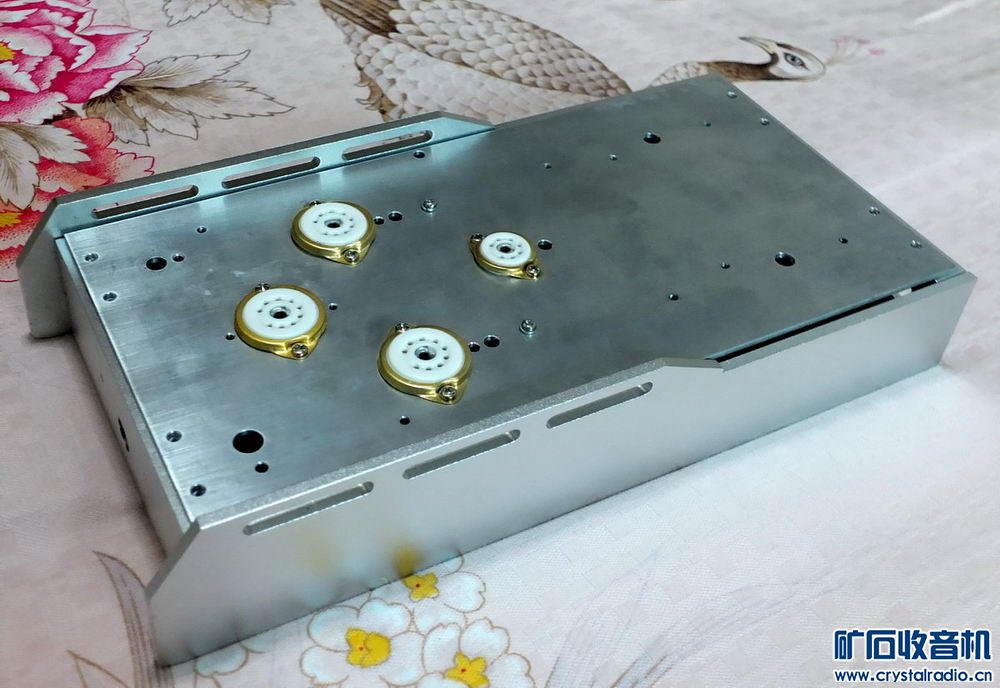

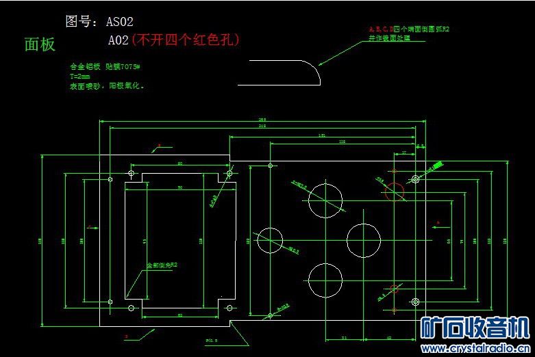

本机外壳为铝合金,CNC加工,表面阳极氧化、硬化。

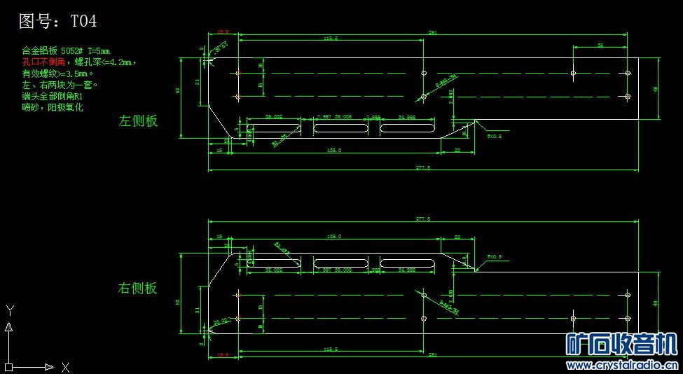

下面为部分CAD图
总图
安装板
侧板
面板
前端板
后端板
变压器罩
这是加工的零件
零件图
组装图
组装图

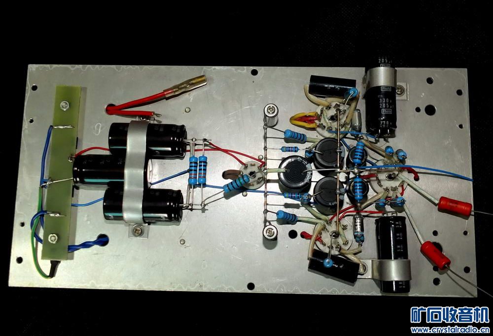

下面是安装过程;
安装工艺特点;采用母线式安装,先用1平方镀银线作为母线。
这是一种不用搭棚架的搭棚焊,几乎不用多余的连接线。各元件脚先弯扣搭接。
本机的安装布局方式较好的解决了杂散噪音,基本实现了“黑背景”。
底面图

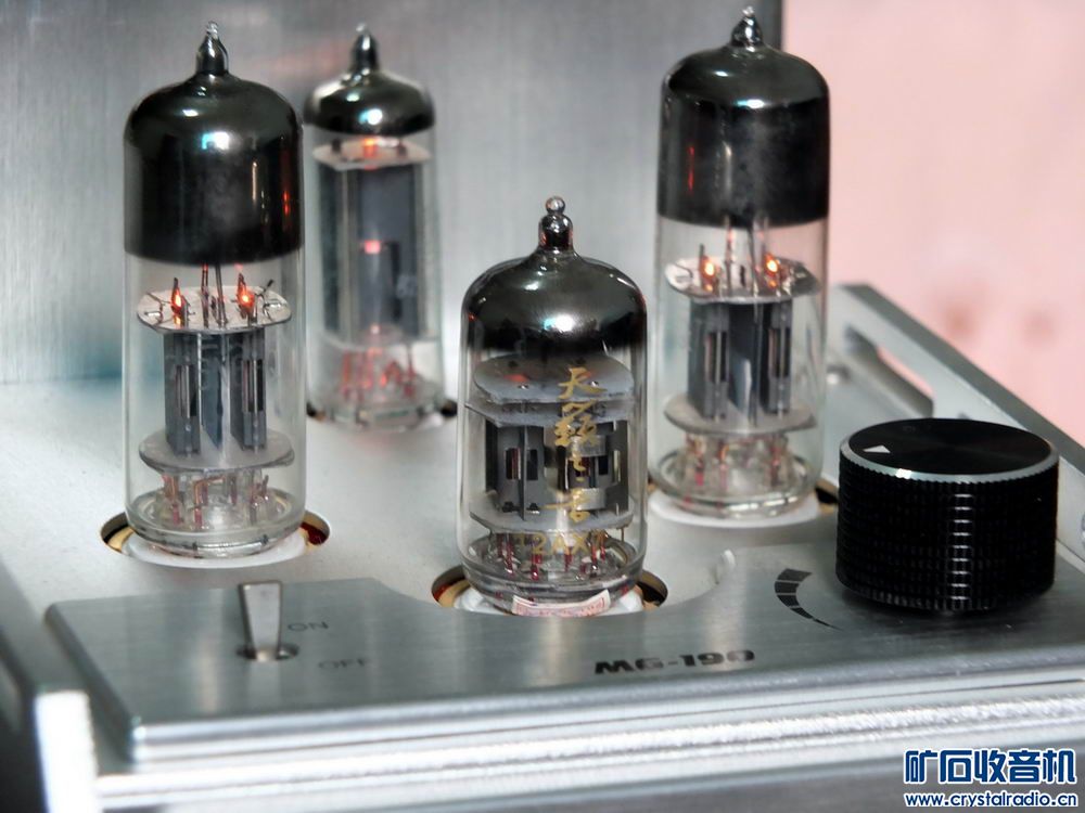

   元件的选取:
   元件选取的一般性原则是;选好的,不是选贵的。
   本机所用的电子管;前级为国产12AX7-T,该管性能及一致性不错,装机效果也较好。次选是7025,价格实惠。普通12AX7则需要筛选。
   后级6N6-Q,筛选可用率60%,T级的稍差点。
   部分6N6,下面一排都是筛选下来的。
   一些进口名管,性价比太差。特别是二手的,性能无法保证。

   本机变压器为按军标生产的R型50VA,漏磁很少,对降低底噪有益。下图中有参数,供大家参考
   输出电容C5为两只并联。除电解外,其余电容选用轴向金属化聚丙烯或聚苯乙烯薄膜电容。电阻尽量用大瓦数的铜脚金属膜电阻。
连接至开关的电源线,用自粘铜箔做屏蔽,外表直接与机壳相通。

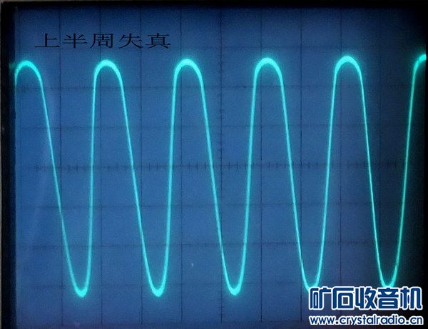

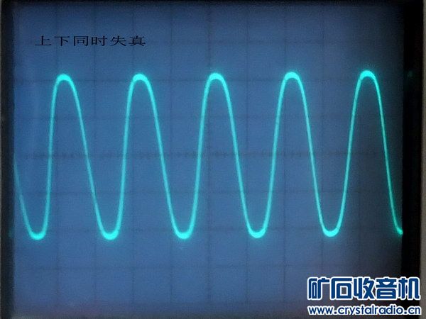

  在有限仪器的情况下,简单的匹配可按如下进行:
  连接低阻(32欧)假负载、示波器观察、 1KHz正弦波输入,调节输入信号幅度,观察上下波形失真是否同时出现;
同时出现失真图
上部压缩
下部压缩
  若不是,换管或左右对调再试,上下波形同时出现失真,说明工作点适中。
  若无法调至最佳工作点,上波形先出现压缩,可适当减小R7,下波形先出现压缩,可适当增加R8。
