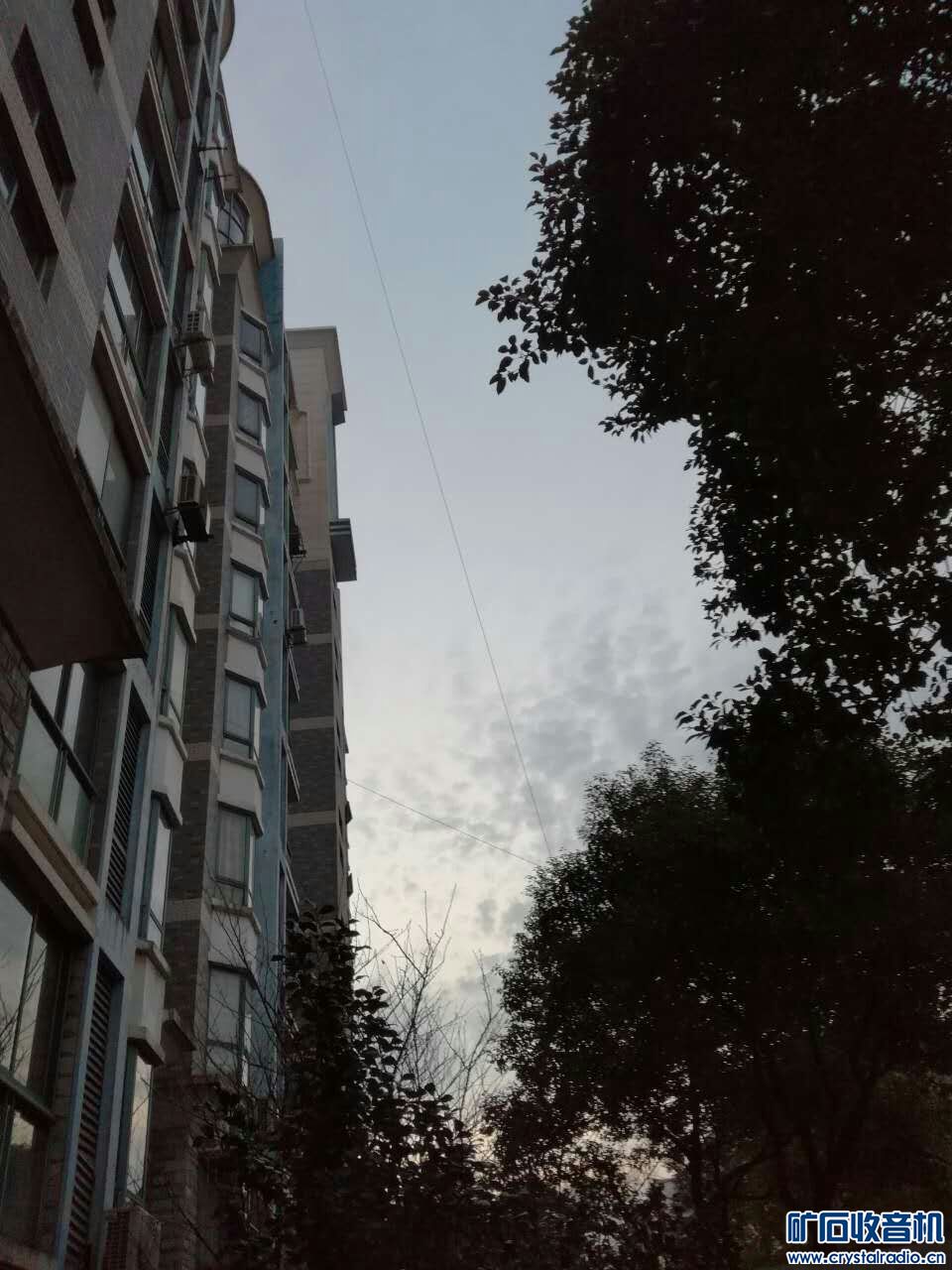

图拉 发表于 2017-2-27 00:22
谢谢!
今天换了一根9.8m李兹线(0.1x60,我只有这一小卷)做天线试了下,一点声音都听不到。感觉天线 ...
看看我的天线方案怎么样,天线的绝缘很重要要远离墙壁树木,
发表于 2017-3-6 08:00:19 | 显示全部楼层
图拉 发表于 2017-2-27 20:53
谢谢!
我这中波环境确实不好,成都多云雾,我这里几个月没怎么看见阳光了,加上很潮湿确实信号不怎么样 ...
天线的高比长更重要,所以要越高越好,你的可变大概有1100匹,线圈看上去多了点,用中波成品收音机试试看收不到台说明中波信号不行,再改短波
