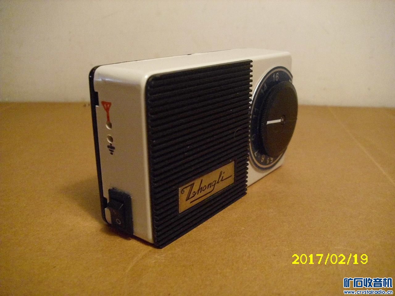

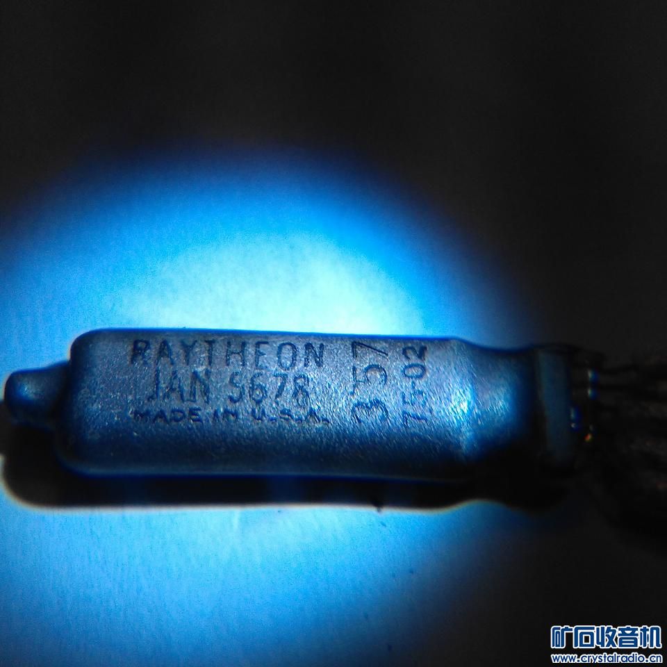

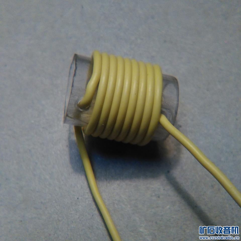

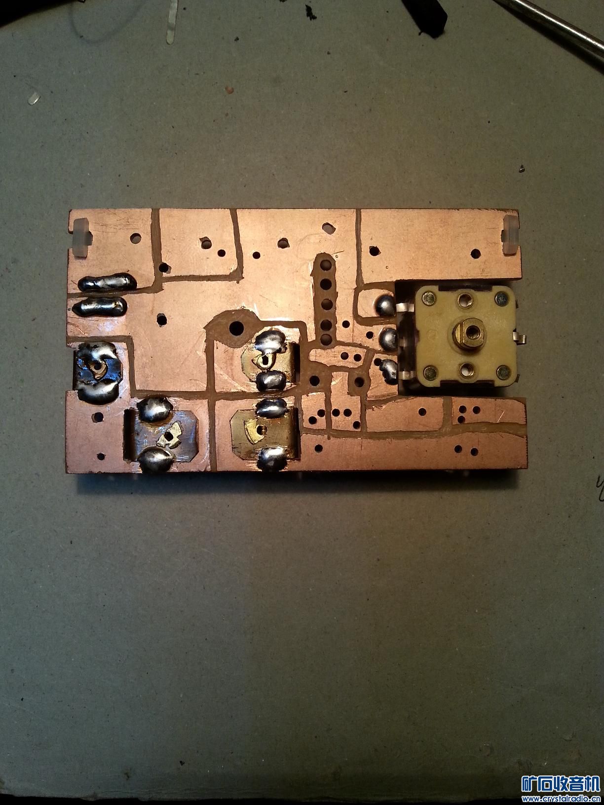

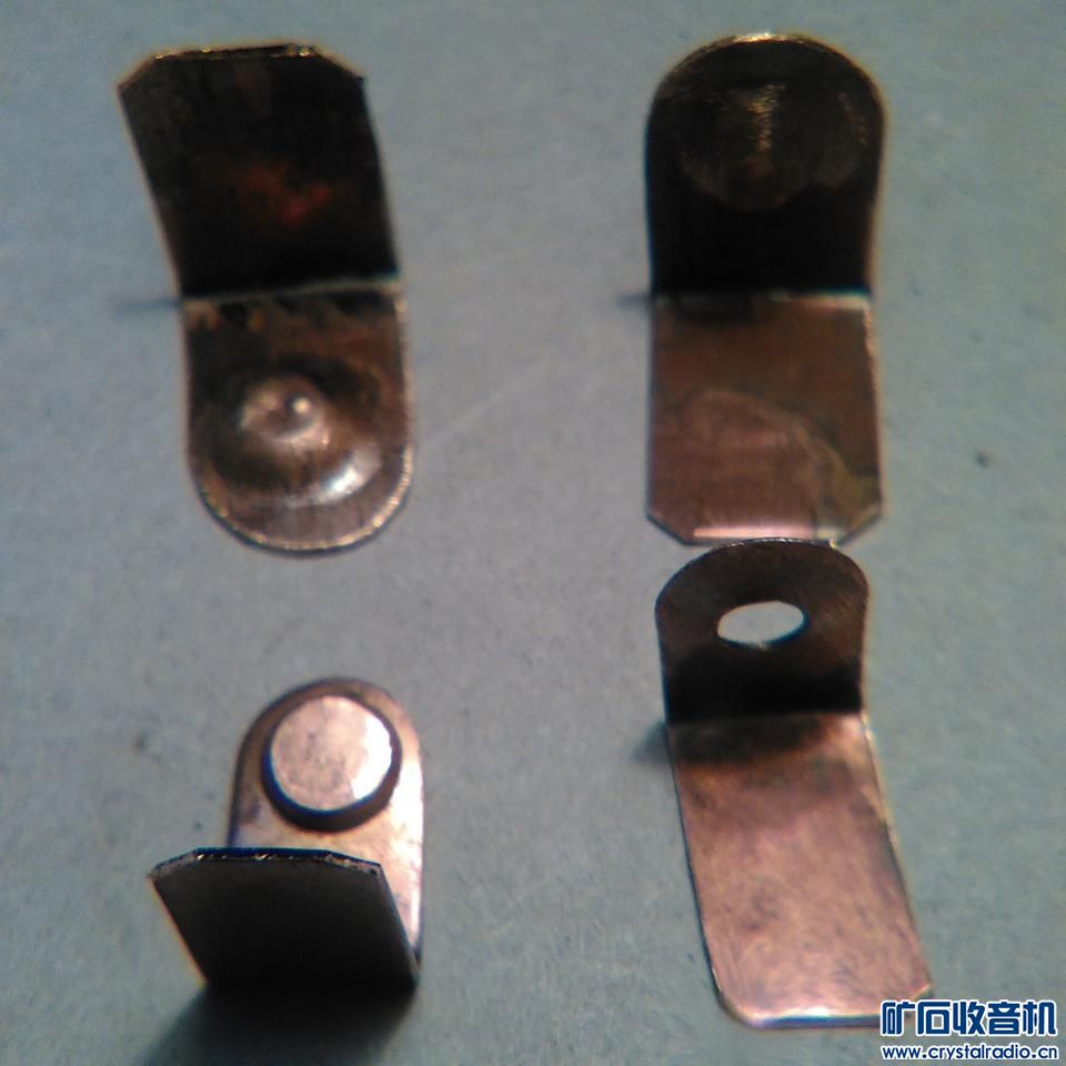

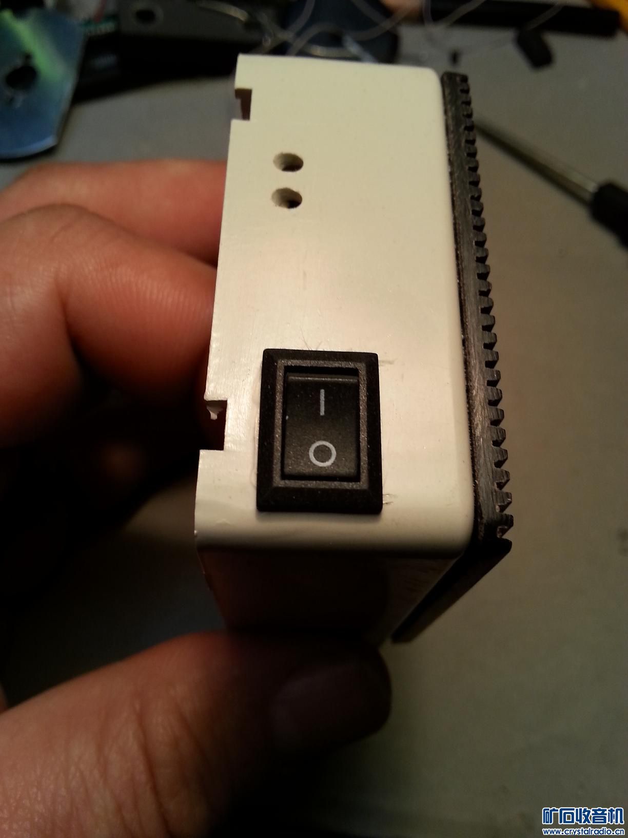

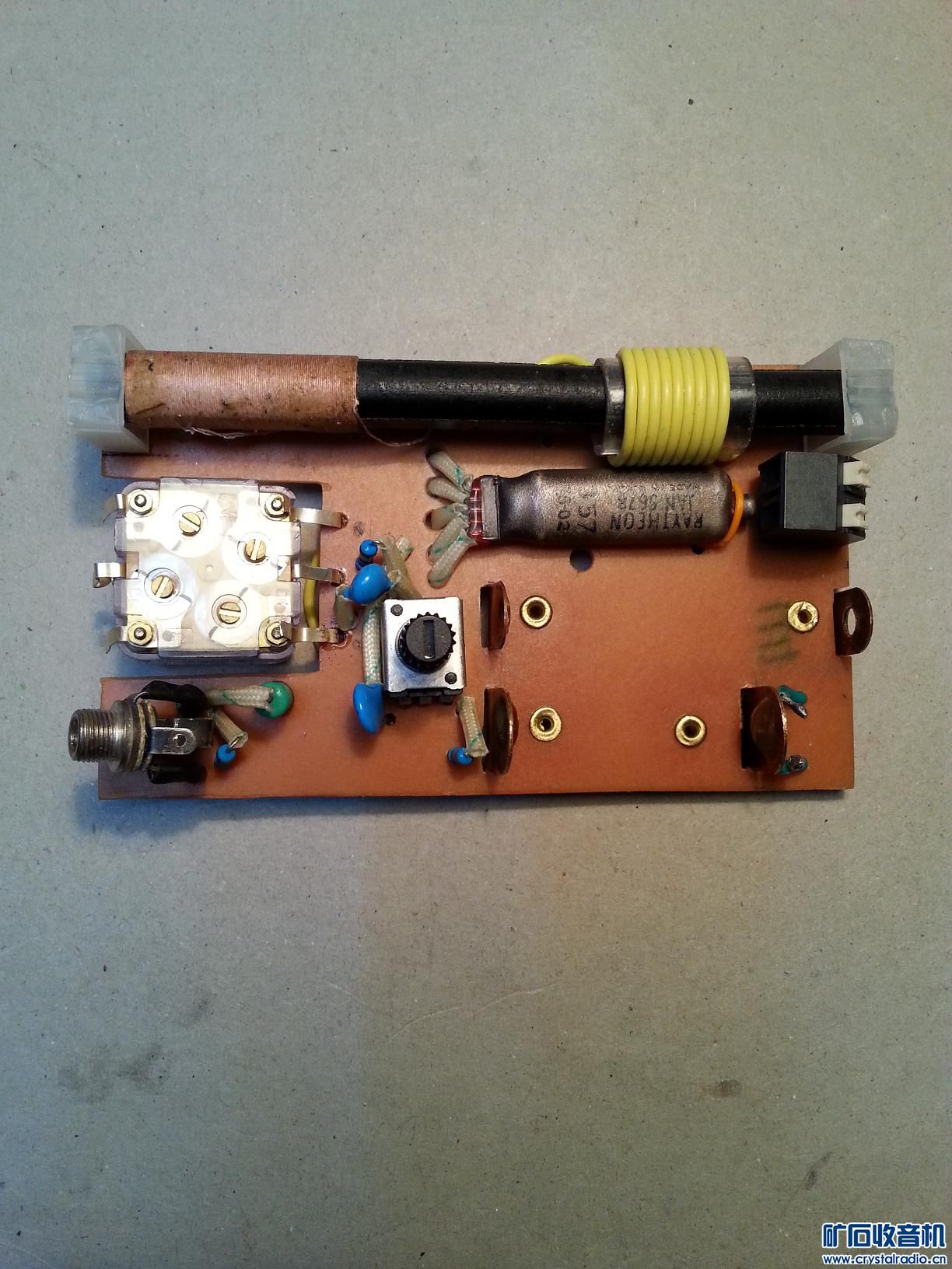

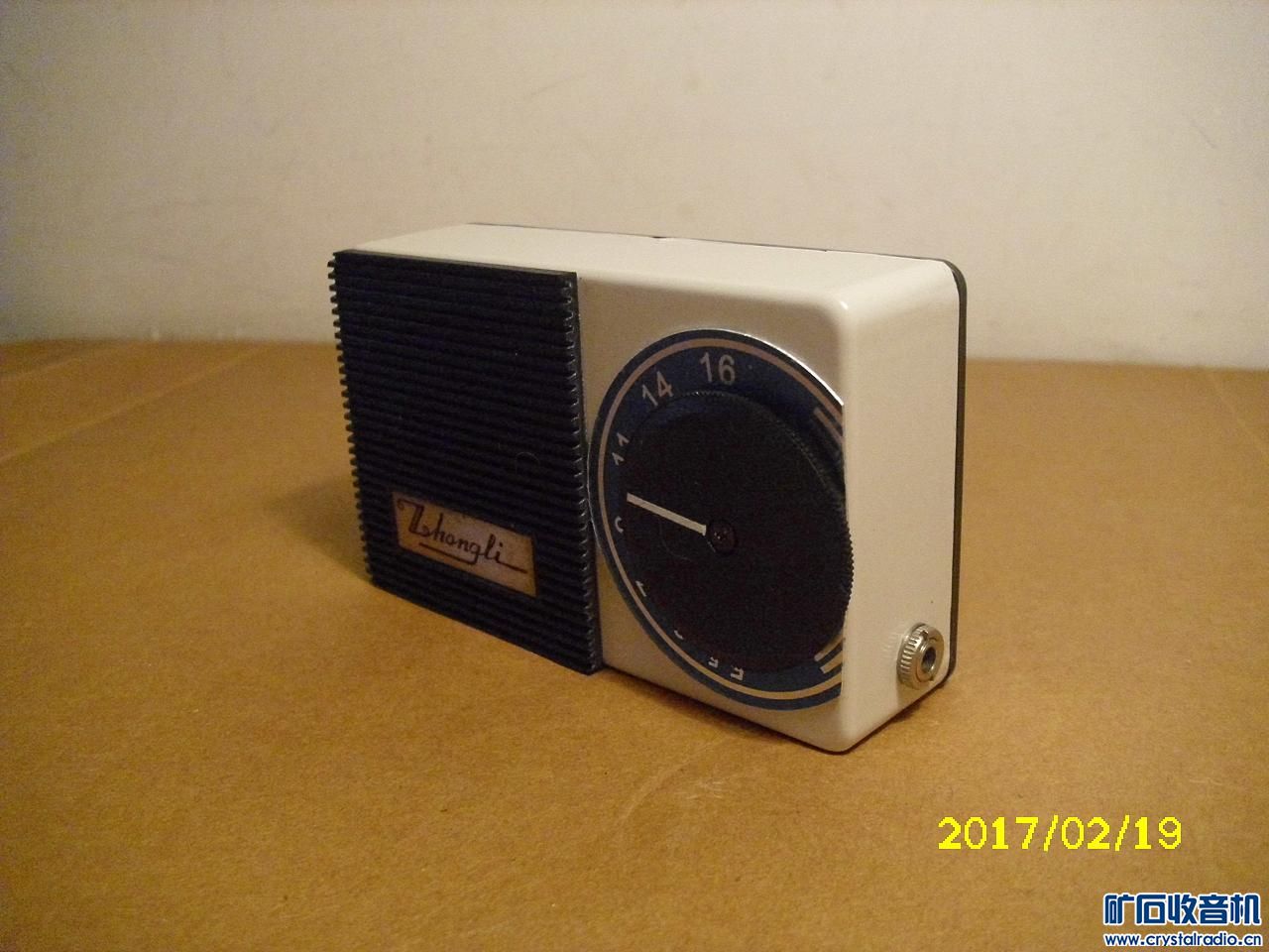

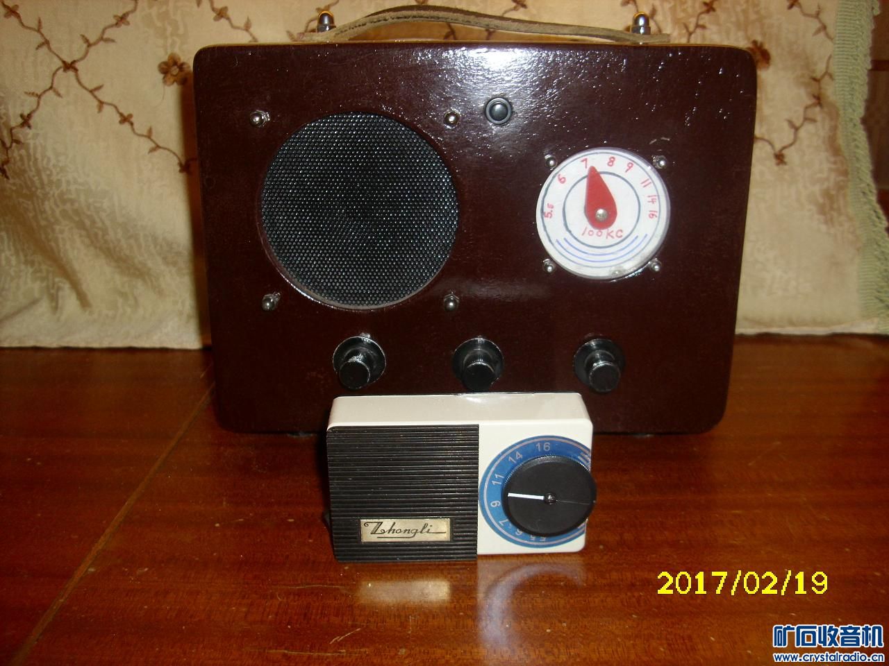

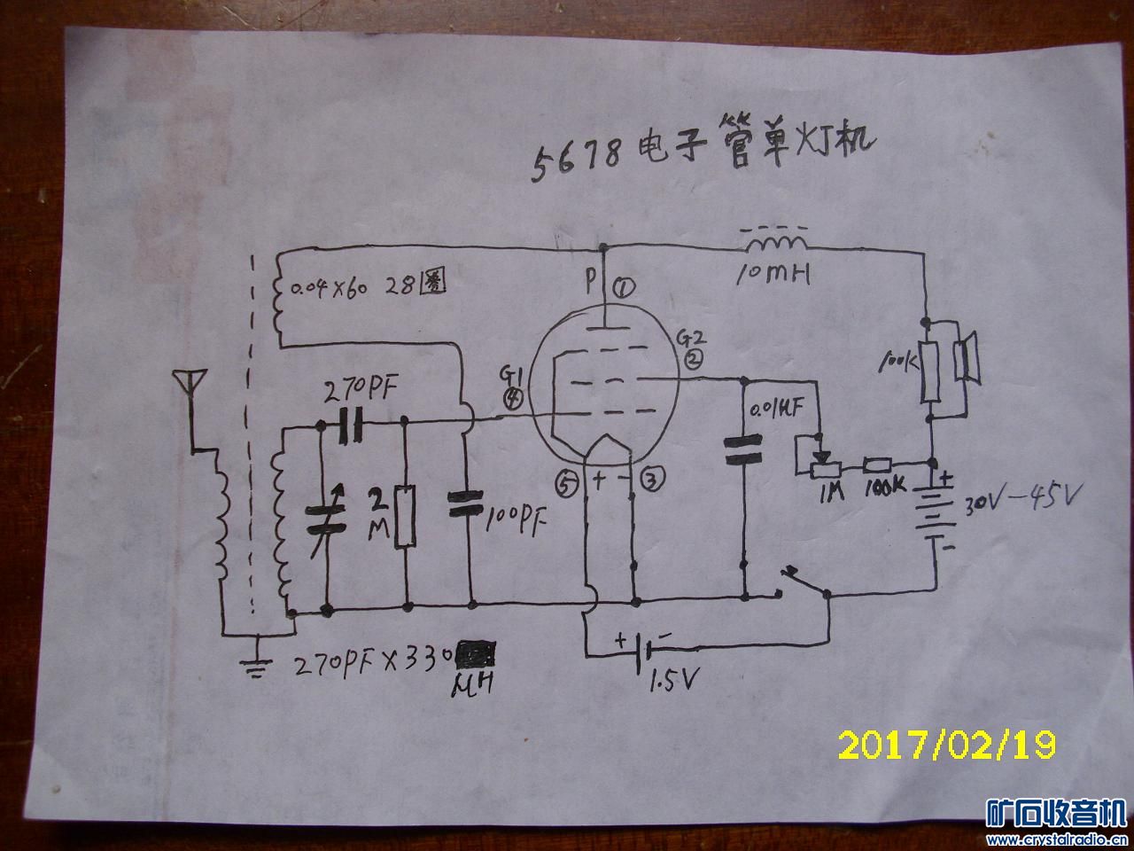

我一直有个梦想! 能否用个什么小电子管做个象636单管机一样便于携带的单灯机呢?有了梦想就要想办法实现!先上网找合适的电子管再找资料,终于有一天找到全新的美国雷神5678微型拇指管!有了管就要找资料,国内国外找遍了!5678电子管资料图片很少很少!由其是单灯机更少【可能我没有找到】,那就只能边试验边制作了。直到18号很晚终于做成功了!磁棒用的是8mmX140cm的,截断到9cm长,线圈用的索尼钟控机拆机线圈也是配套8mm磁棒,线圈测试是330uH刚好配270pF可变电容,刚开始用的是普通电线无法起再生,后来把原再生线圈拆了,重新用0·04X60股的李兹线绕了30圈,上机一试,再生电位器一调节“啾、啾、瞅”有了,再调台音乐声出来了!电容是用的高压瓷片电容尽量用小的,电阻也尽量用小号的,这个耳机是电容型的晶体耳机,今天早上接天、地线再试收台除本地台以外成功收听到了两个广东台一个播新闻一个唱戏,好大声! 太高兴了!试制期间得到了矿坛老洪电波及各位老师,前辈,同学的大力帮助和支持!再此感谢大家!做的不好!敬请谅解!

收听效果怎么样?介绍一下。

谢谢pjl―21老师加分鼓励及夸赞! 是的!您说的是国产2P2系列管子,这种系列管子是非常适合装单灯机的,它们也能装低乙电单灯机。

收听效果怎么样?介绍一下。
谢谢白兄加分鼓励及夸赞! 收听效果很不错!我这里信号还可以本地二个强台不接天、地线声小能收到台,接天、地线强台震耳!由其早晚收听到很多远地方台。
