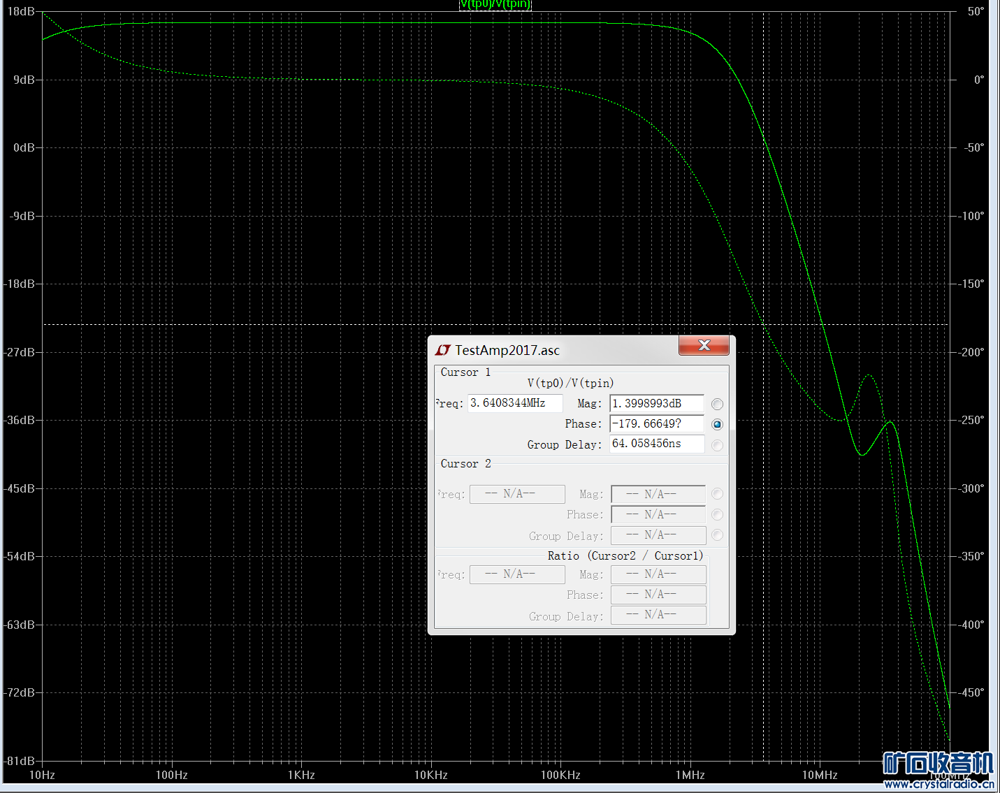

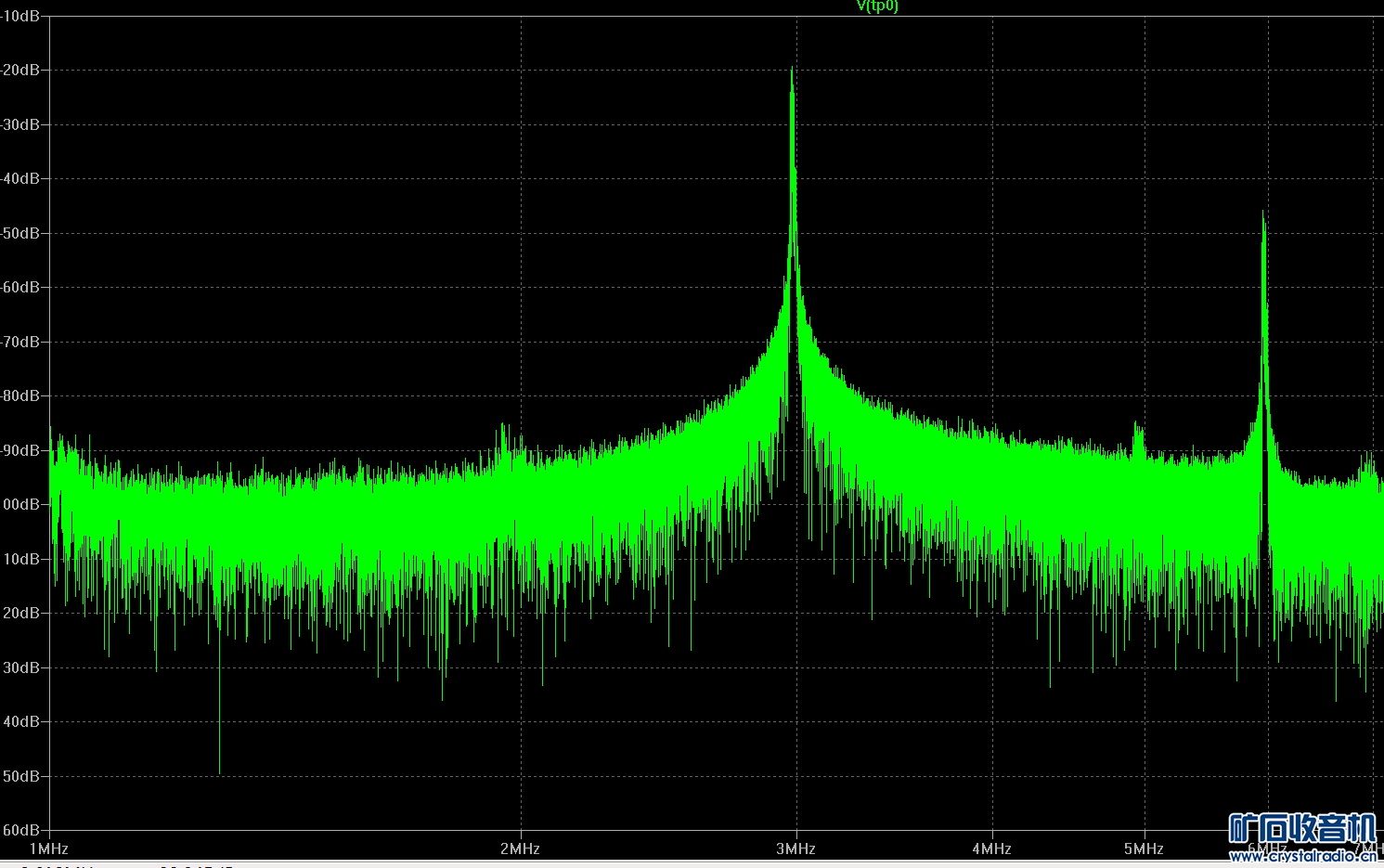

e3po 发表于 2017-2-18 05:33
确实挺不错的, 就是做起来劳神.
管子比 jlh1969 耗得多
因为 增益带宽积(英语:gain–bandwidth product,缩写:GBWP, GBW, GBP or GB) 太高, 当带低阻耳机的时候, 必须串联大电阻。
不然很容易自激振荡。
没有信号输入, 却能收到中波甚至短波电台。
