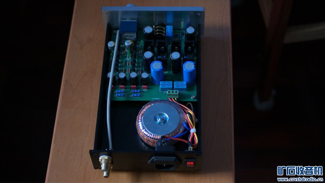

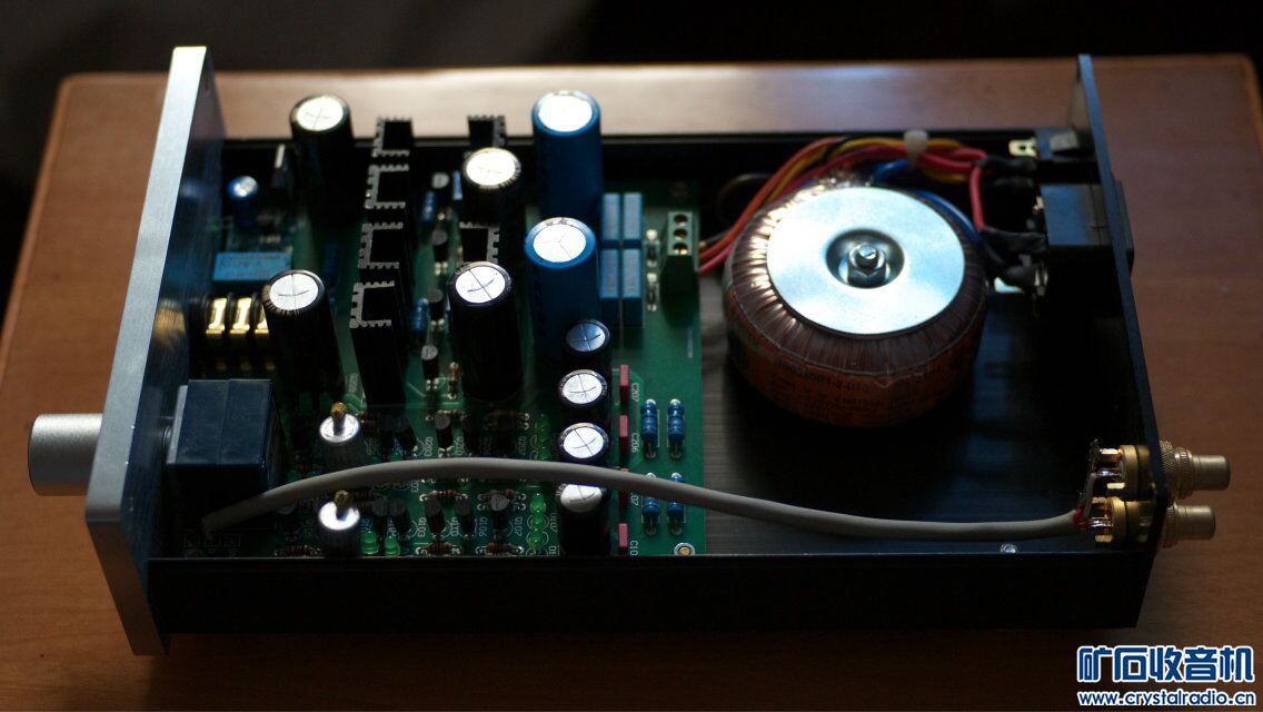

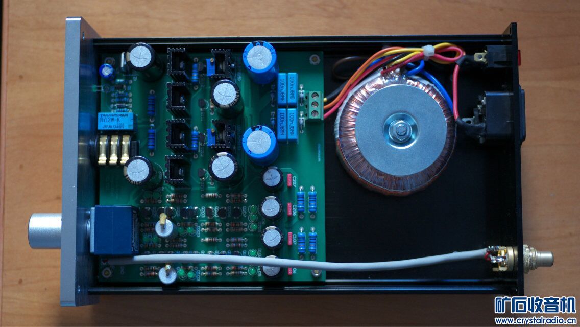

DIY的纯甲类耳放,末级恒流源甲类输出,静态电流调到了40mA,双渥尔曼结构,输入级差分渥尔曼,电压放大级渥尔曼,无大环路反馈,全分立结构。
发表于 2017-2-17 11:33:09 | 显示全部楼层
看起来像是套件
 楼主| 发表于 2017-2-17 11:35:27 | 显示全部楼层
不是套件,自已设计的电路,画的板子.

我觉得买回来的原件应该上个什么机器老化下。
发表于 2017-2-17 13:56:13 | 显示全部楼层

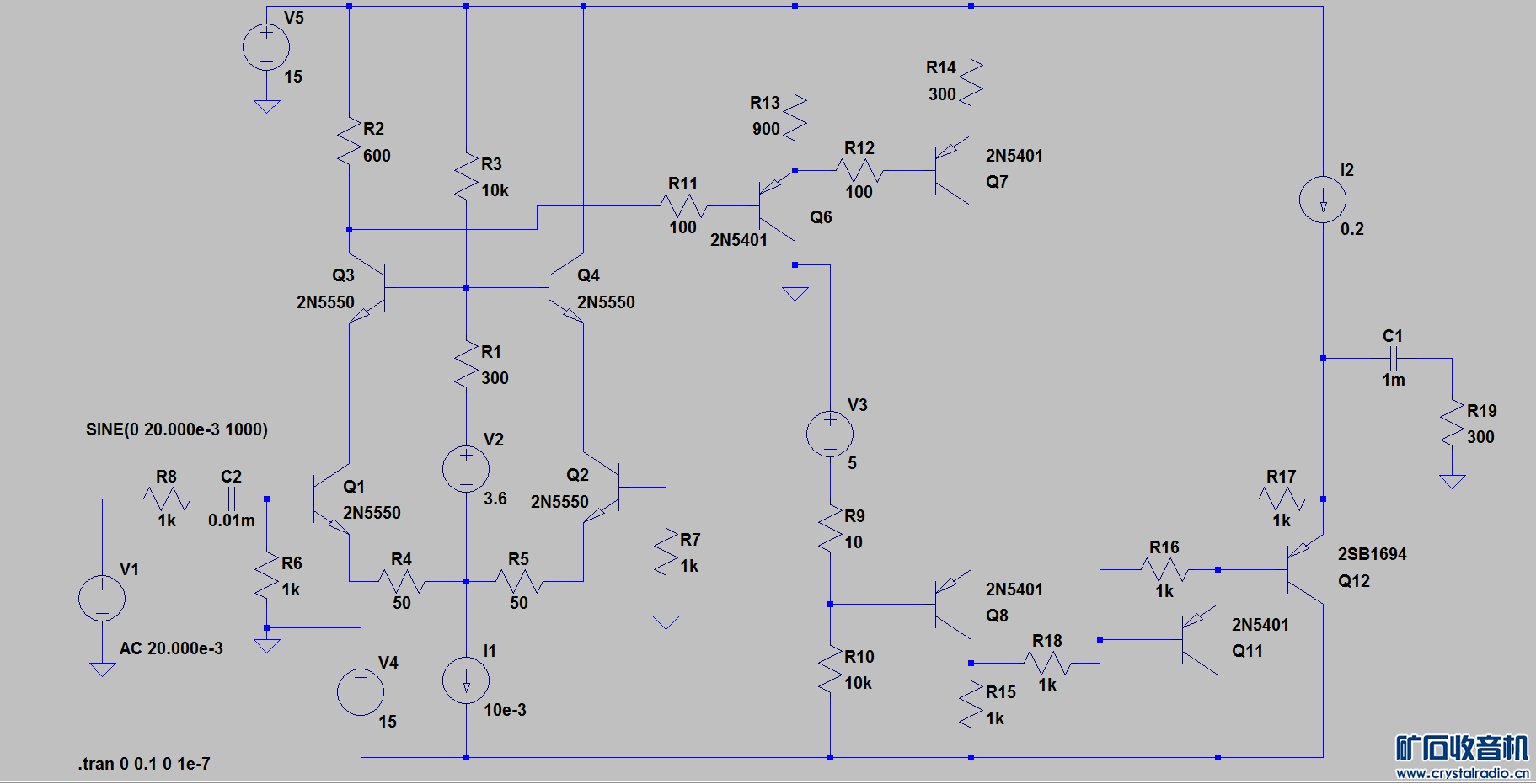

请上电路图、PCB板子。说说试听感受,测试指标等等。
发表于 2017-2-17 16:45:12 | 显示全部楼层
上个原理图看看啊

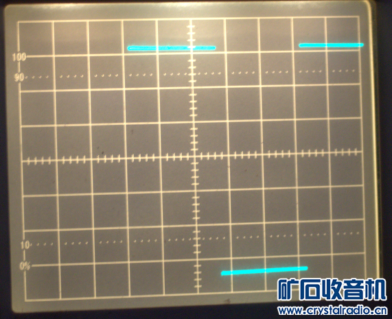

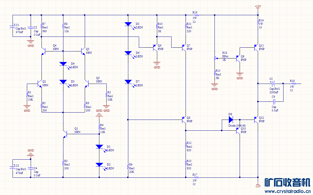

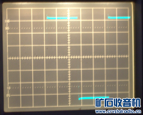

 楼主| 发表于 2017-2-17 17:46:02 | 显示全部楼层
电路图和测试的波形.PCB文件因为整理电脑时不小心弄丢了,上不了了.

示`波器图形真不错,电路的输入端在哪里?

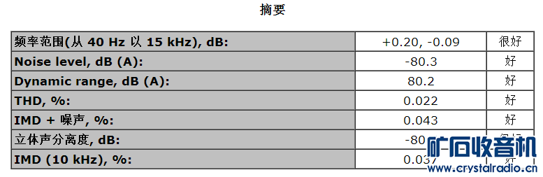

用RMAA软件做了测试,但受限于板载声卡,所以测试数据并不十分理想.
附RMAA软件测试的板载声卡和耳放数据:

为何末级不用互补呢?这个有何优点吗?只是为了不上保护电路?
