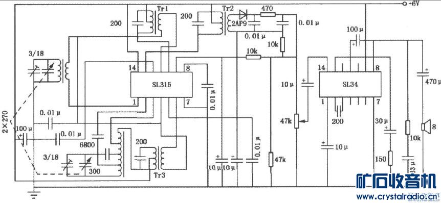

华光J201那台有可能是SL315+SL34芯片。SL34是OTL输出。而CF039是有输出变压器的。

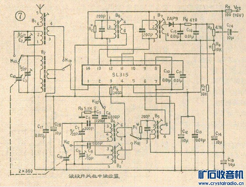

据楼上各位坛友提供的情况基本搞清楚海珠J201机所用IC应该就是SL315 和 SL34(参见下图)。谢谢上面各位的热心和见教。由此还大致了解到其它一些知识,如1980年代初期,国产收音机IC也曾流行,型号也有数种(变频中放还有SL313、低功放还有SL30、SL37)等。而当年一份SL315 和 SL34 IC加印制版、外围元件的收音机套件邮购价格为15.50元(约相当于当时普工小半月工资),似乎不算便宜

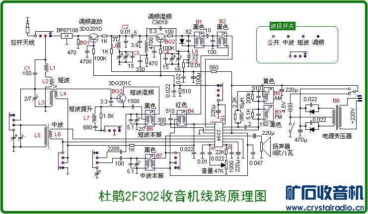

ULN2204A集成电路是比较早期的收音机专用集成电路,能与ULN2204A直接代换的芯片比较典型的有TDA1083,功能上包含了除调频高频处理外的超外差收音机的全部功能,其内部线路见图。
综观此机线路,有特色的就是短波中的晶体管高频处理与ULN2204A中频、解调及音频处理的巧妙结合,这样既运用到了国产老收音机成熟的短波高频处理技术,同时,作为当时,又尝试了集成电路的新型收音机技术,所以本人觉得非常有意思!从上世纪六十年代开始,到上世纪八十年代中期,当时上海对收音机的研究已经达到了很高的境界,然而上世纪八十年代中期后,由于香港、台湾及海外的一些新型技术、器材及生产管理的引进,冲击着国内的许多原来优秀的收音机厂家,正是那个时候开始,国内的许多优秀的收音机技术慢慢地消失,取而代之的是廉价的国外收音机集成电路的应用...所以本人认为本机的这种短波特色,正是见证国产收音机“进化”的一块“化石”。
