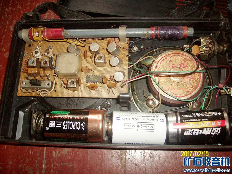

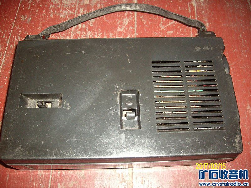

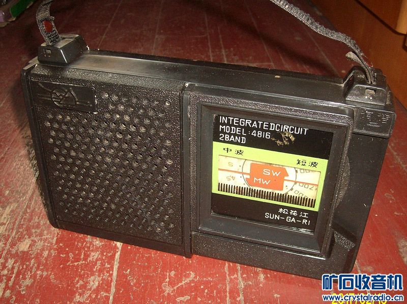

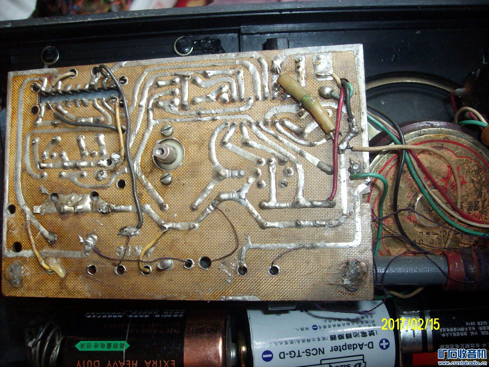

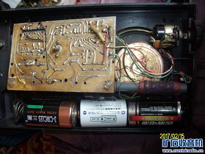

      近日在坛里收来两台较老的全IC电路便携式收音机(1981年前后生产,似为最早的国产全IC收音机之一),经打理后均可正常收音。也许得力于较大喇叭、机壳和长磁棒,两机声音洪亮,灵明度也较高。网上搜索两机资料较少,哪位坛友了解此两机或有电路图资料请不吝赐教。请坛友们鉴赏。
1、松花江4816两波段收音机

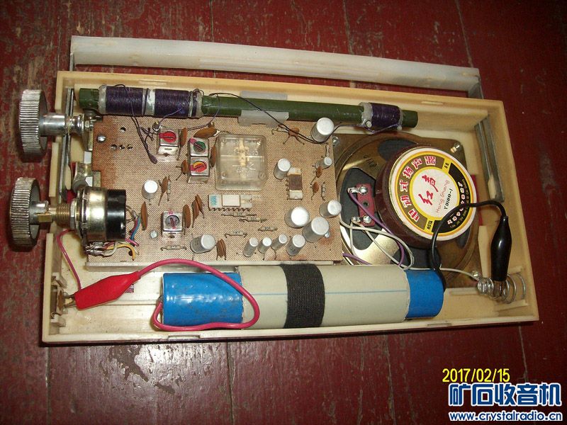

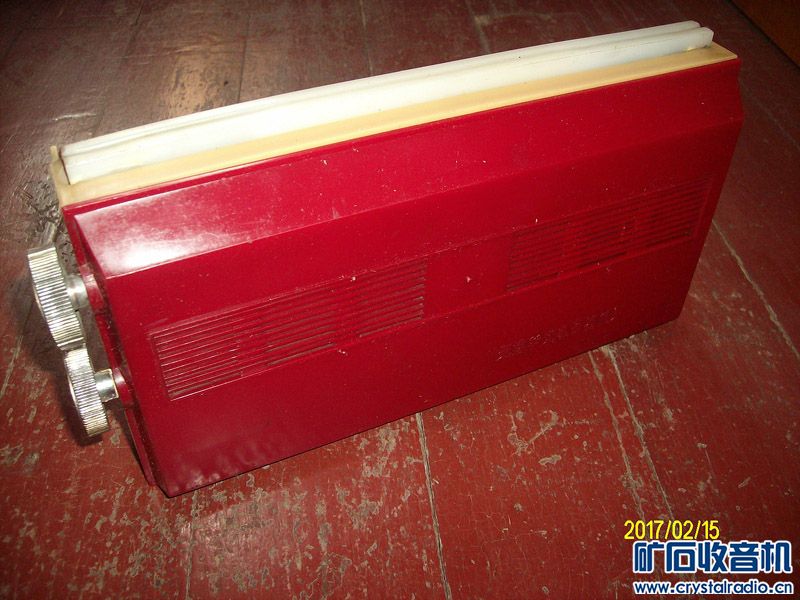

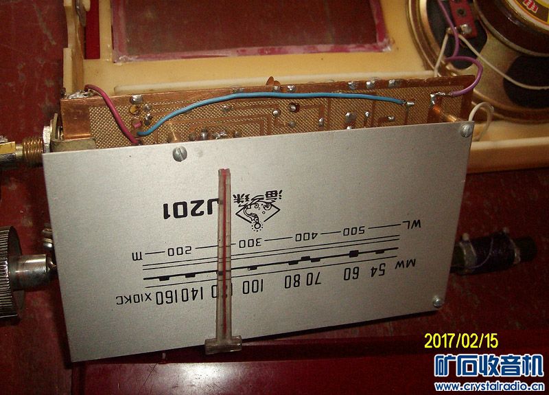

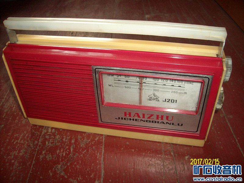

2、海珠J201中波收音机
补充内容 (2017-2-16 19:57):
海珠牌J201收音机后盖标有“天津华光电子器件厂”,尚未找到相关资料。后级似为国产5G37八脚功放块,高中频IC印有“HM801”字样,型号不详。整机静态电流仅16ma(说明整机“白皮”电解历经30多年并无漏电现像?)

后面的是国产初期的集成电路收音机。

 楼主| 发表于 2017-2-17 10:43:35 | 显示全部楼层
老陈 发表于 2017-2-17 09:56
看来是都弄活了!
打理时除了清洁、润滑电位器、开关,就是更换了(松花江机)双联,补焊和整理了接线,其它无啥大问题。最后统调也费了点劲。说起来还是托您的福

发表于 2017-2-17 13:15:24 | 显示全部楼层
前面的那台用的可能是德律风根的TDA1083;后边那台用的可能是国产的CF039和CF043。
国产电路更少见,85年前后动手装过。
