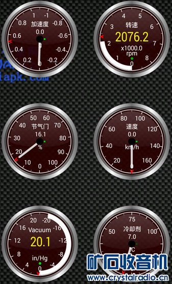

   5、确定连接正常后   启动发动机  怠速运转,  就能在实时信息中看到 各种电脑提供的数据。

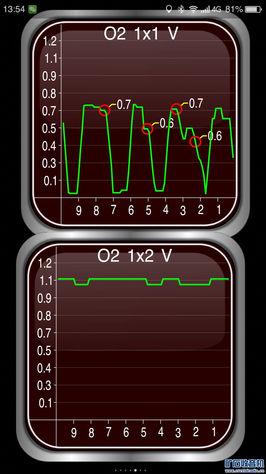

  一号氧感和二号氧感的 运行动态曲线(波形)
  只要根据  一号氧感的波形情况 就能很有效的确定 发动机燃烧控制方面的 所有问题,  这个波形也就是4S  说的数据流。

 楼主| 发表于 2017-2-16 12:34:31 | 显示全部楼层
完全看不懂这个曲线。
氧传感器就是一个氧浓差电池,  氧感内外氧气浓度差别越大,  得到的电压越高,  如果尾气中的氧气被完全燃烧殆尽, 此时氧感输出1.2V电压,  如果排气管内氧气和外面大气相等,氧感输出0.1V电压,发动机混合比理想的状态下,氧感的电压大约输出0.6~0.7V  因此电脑只要检测 氧感的电压值 就能对燃烧状态进行 闭环反馈。  检查车辆的燃烧情况其实也就是看这个氧感的电压变化情况是否符合而推断故障问题。
   图表中绿色的曲线 就是氧感电压的变化曲线,左边  Y轴是氧感电压值, 下面X轴是时间轴, 在发动机运行中, 时间轴不断向右移动, 同时记录氧感电压变化情况就得到氧感变化曲线(波形)。
  一般现在车辆为了排放达到环保要求,基本配备2个甚至以上的氧感,按照废气流经的前后顺序分为 1号 2号 3号以此类推,而1号氧感 直接检测发动机排放的废气,因此1号氧感数据最为重要,所以我们检修也是看这一个氧感的数据进行分析,而后续的氧感主要是检测三元催化的使用状态, 一般不太关注。
  正常情况下 发动机暖车后(水温正常)   发动机进入闭环控制, 1号氧感数据开始控制发动机燃烧情况, 此时的曲线会在,0.2~0.7V范围内频繁变动, 也就说明发动机的燃烧被控制在 标准与稀燃之间, 不管你怎么驾驶, 氧感数据基本都不会逾越0.8,除非偶尔的 大动力需求的一瞬间 电压会 稍微上冲一些,但是将会被立即抑制。
由上面标准情况分析,就很简单了, 如果混合气过浓  电压肯定长时间的超越0.8     这个时候就要回头分析,是否火花塞 点火线出现漏电 失火导致点火失败,或者喷油嘴  是否积炭过多导致滴漏,或者 油压稳定器是否失效,看 点火时刻是否偏离值,根据情况抓重点就能解决问题。  如果电压变化缓慢 偏低  要么氧感老化  要么就是进气歧管有漏气,或者喷油嘴堵塞 反正具体情况具体分析呗 ,一氧的电压曲线对诊断非常准确。

 楼主| 发表于 2017-2-17 11:03:36 | 显示全部楼层
tianpengli 发表于 2017-2-17 09:07
看了烟版的指导之后我的理解如下:
,简单点说就是这样:
1号氧传感器的电压值,如果大于0.8V,那么就是 ...
总结到位,  每个氧感 的阶跃转折点会有差别  但是 看平均就能大概知道了,  比如上图的曲线基本在0.7附近   这个软件每一个反转点都会标识

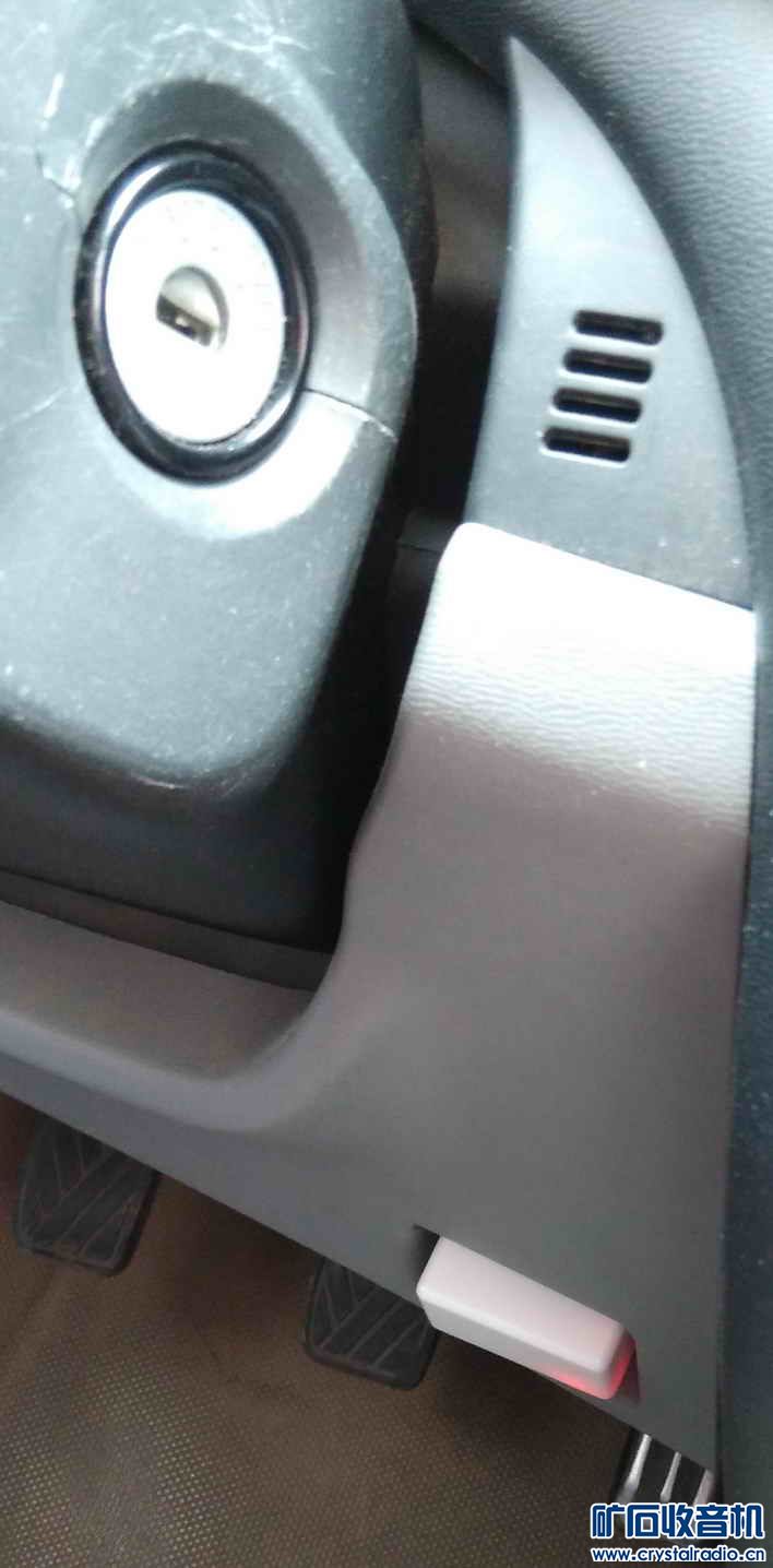

接上去看看, 还真有指示灯亮起来了. 话说这样会不会增加电瓶负担啊?

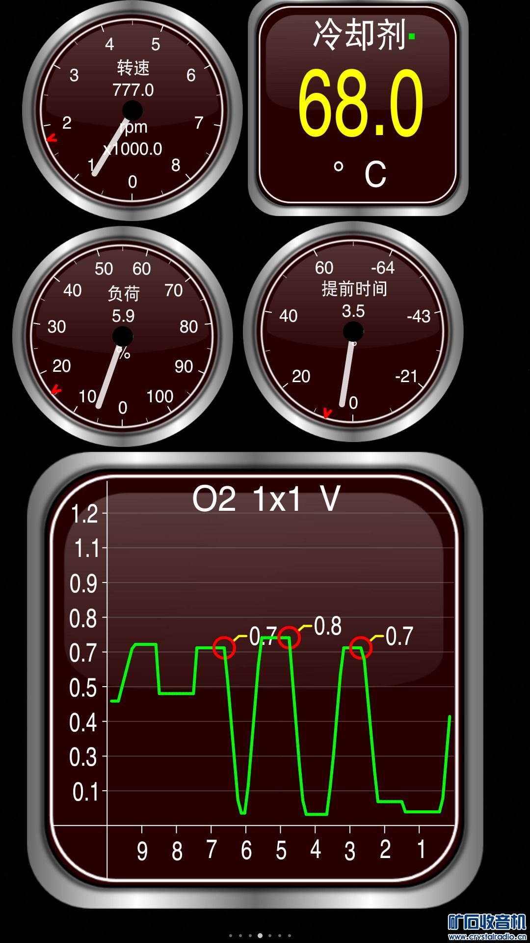

这是刚点火后的情况. 三年多了, 这还是第一次看见的发动机转速和水温的数据
这是过了一会儿之后的情况, 发动机转速降低, 水温上升
