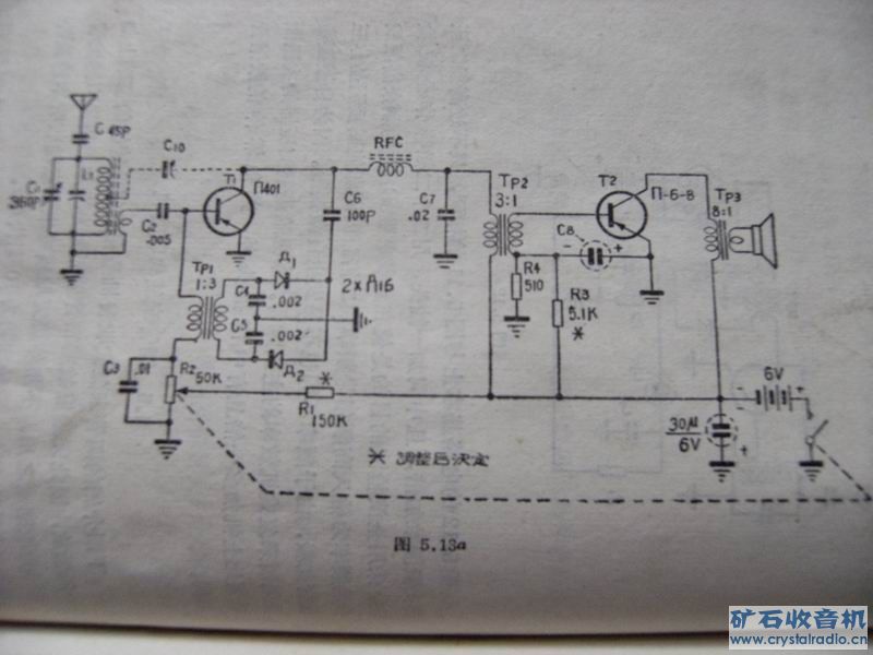

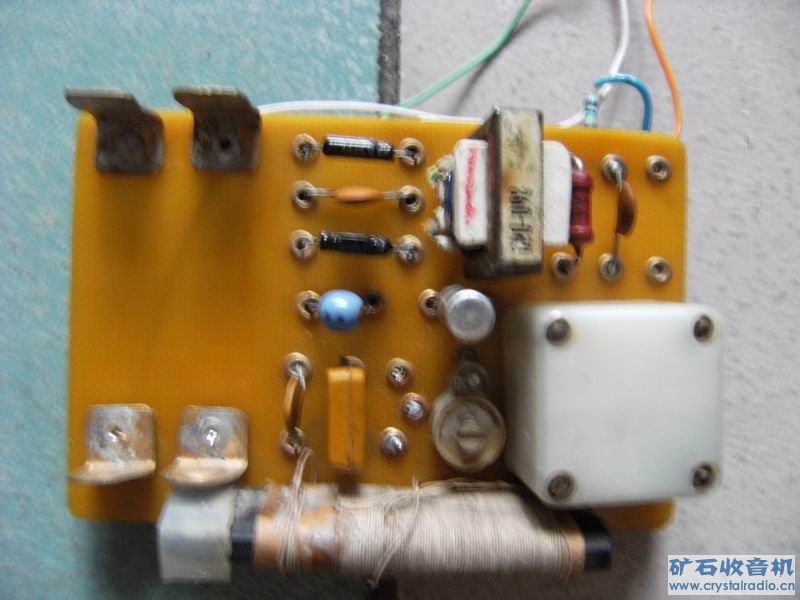

组装单管机,能够收台,灵敏度低,不加再生就有啸叫,最不能理解的是靠近元件的那节电池发热,能把塑料烤化,集电极0.45mA,为什么发热,如何解决?请大家帮助。

电池发热肯定有短路的地方,按照元件接线反画一个接线电路图与标准图纸对比,排除错误。尤其注意耳机插孔的接线正确。三极管也装到电路板的元件侧,防止引线意外接触而造成短路。
发表于 2010-8-21 18:06:40 |
1,不加再生就啸叫,通常是是高频部分布(走)线不合理所致,也可能是电源内阻太大,应该在电池两端并上一个220微法左右的电容。
2,灵敏度很低,是由于没有再生的缘故;
3,有一节电池发热严重,是这节电池内阻太大(严重老化了),解决的办法:换用两节新电池。其实,啸叫也就是这个电池所造成的。
 楼主| 发表于 2010-8-21 18:10:34 |
谢谢,将两节电池更换位置后,还是靠近元件的那节电池发热。

电路板中可变容器和输入回路的地端未与地连通;关于电池发热问题,请直接测量电池的总输出电流,如果电流很大,肯定有地方短路,另外还要检查耳机插座带开关接线是否正确,是否漏电。

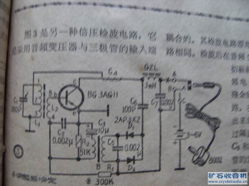

]这几天翻书看到两张图,重新改了一下,不自激了,电池也不热了,灵敏度还可以。
在此请教各位前一张图是否有误,还是我组装的问题?
这是改装后的,有些乱。

增加了一只电容。
 楼主| 发表于 2016-3-6 20:33:58 |
电路没有问题,再生过强、高频布线有关。
