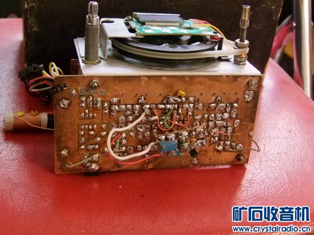

刚淘到的TA7642,改造先前DIY的收音机,用TA7642取代两级中放和检波,经过仔细调整终于得到比较理想的效果,和原机相比选择性保持不变,灵敏度和音量略减小,有一点底噪,音质大体没变,总之如此简化的电路还是值得一试的。W2用100K多圈可调,调到音量最大又不啸叫就是最佳状态。

恭喜试验成功。7642的输出电平并不高,后又加了滤波电路,直接接2822音量会比较小,我也遇到同样的问题,加了一级电压放大,音量大增,开一半已震耳。

先行的嫁接试验,看看效果,哪里不妥还得改动,pcb等基本完善了再做,现在感觉7642输出幅度稍小,AGC不如原来,还有点本底噪音,准备加一级放大试试。

通过实践感觉,TA7642替代中放检波充其量相当于一级中放效果,AGC能力不够,输出幅度不够,略带本底噪音。增益敌不过两级中放,输出敌不过倍压检波,底噪敌不过BF998。如果再增加辅助电路,简洁的优点被抹杀了,只有挖掘出两级中放的效果才可实用。当然,追求简洁,侧重本地强台接收还是不错的。资料给出的增益和AGC能力很诱人,或许我哪里没弄好。

7642的用法好像有点怪,一般是直流穿过线圈然后交流接地,再有R2的阻值有点大,可能影响增益。7642最佳搭档是 LM386,这个音频的增益要高于2822.
 楼主| 发表于 2017-2-16 05:08:20 | 显示全部楼层
想做简单的外差机可以试试,最起码知道它即可以用在直放机,也可以用于外差机,但是要高性能还是有点勉强,增益不够,AGC不明显,输出幅度太小,还有点底噪,也可能我的试验是个例,到此结束。
