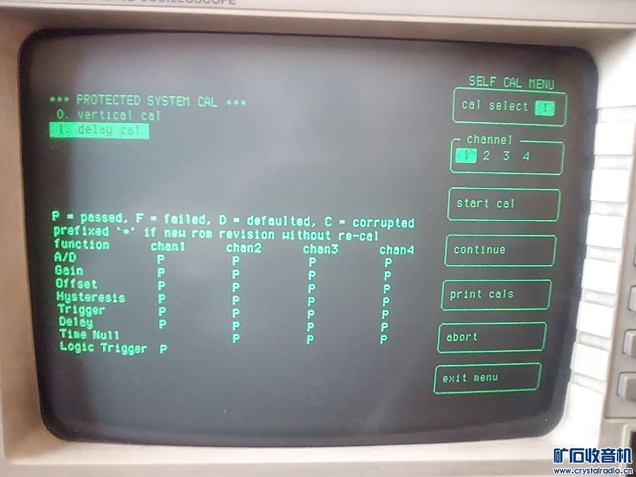

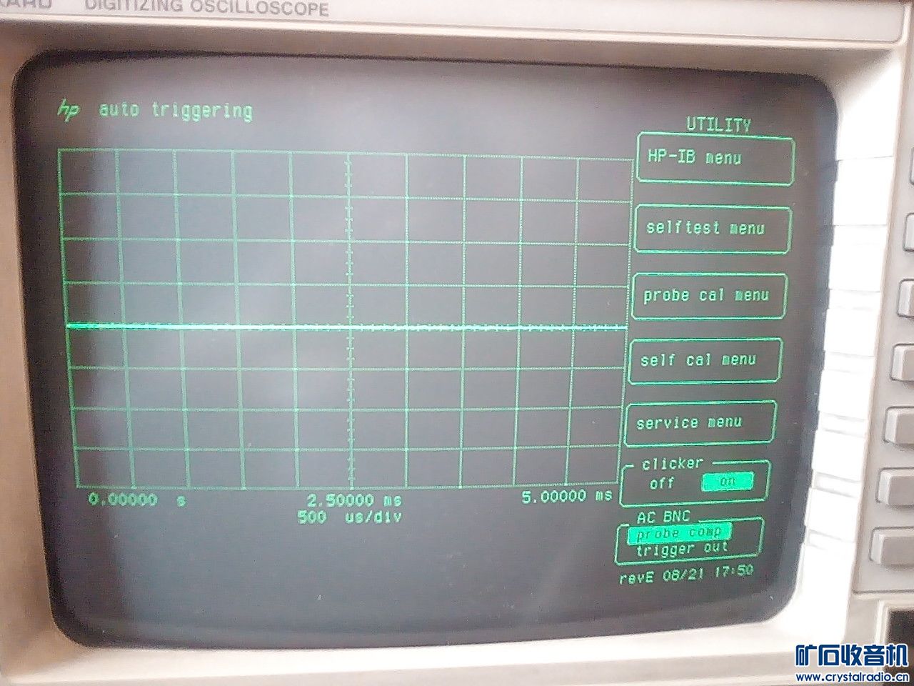

鸡年伊始,HP54503A罢工,电源板坏,内存失电,几经折腾终于恢复,但是多项自检不过,查阅大量资料以及矿坛帖子各说不一,不死心瞎碰找到门路,终于全部通过,在此分享。首先准备一条3通BNC接头电缆(查许多资料说是一条直通电缆);其次确保内存电池有电,判断方法就是看机箱背面的选择开关拨到下面开机有无通道波形,如果通道无显示,只有网格界面就是内存没电了,处理方法网上有,也可参考我的帖子http://www.crystalradio.cn/thread-1350554-3-1.html,37楼;最后,要想进行校准操作,开机前机箱背面的选择开关要拨到上面,校准完成后拨回下面再关机以保存校准数据。校准操作如下:
按组合菜单键UTILITY进入校验和服务功能

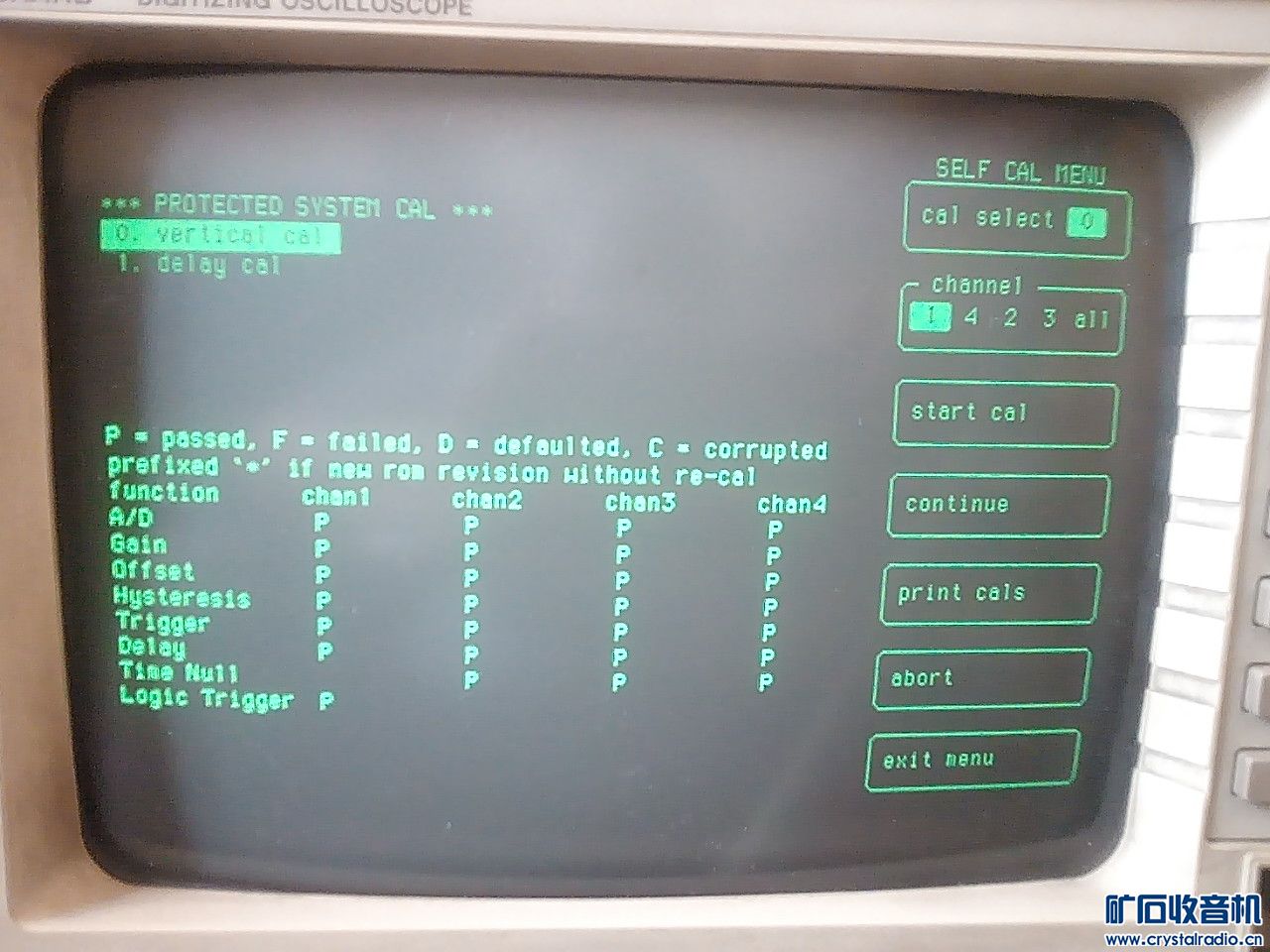

一,选self cal menu子菜单
0,vertical cal--channel--分别选择1、4、2、3通道输入机器背面的直流信号--start cal--continue,耐心等待自检完成。
1,detay cal--channel--分别选择1、2、3、4通道输入机器背面的交流信号--start cal--continue,耐心等待自检完成。

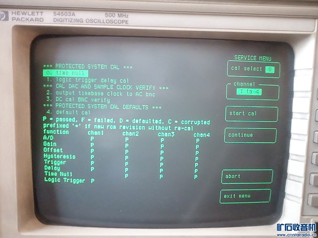

二,选择service menu子菜单
calselect选择0,1,4选项
0,time null--channel分别选择1-4,1-2,1-3通道输入机器背面的交流信号--start cal--continue,耐心等待自检完成。这项需要量三通电缆,比如1-4,电缆一头接背面交流输出,一头接1通道,一头接4通道,以此类推。
1,logic trigger delay cal---start cal--continue--耐心等待自检完成。

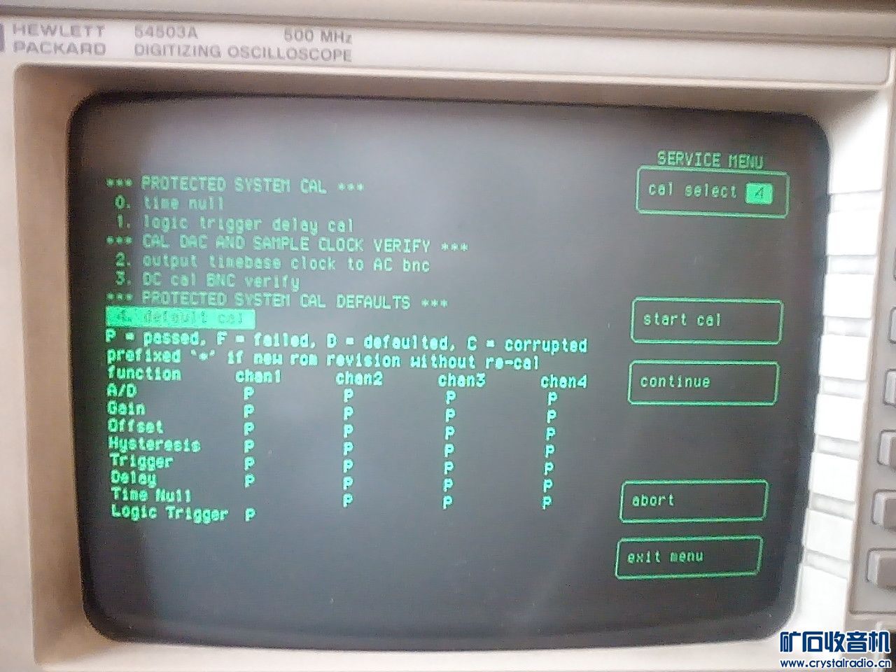

4,default car--start cal--continue--耐心等待自检完成。
以上每项操作完成都会有成功P和失败F的提示,如果机器没有硬件故障,经过上述操作全部P,哪项没通过还可以再次运行并尝试更换背板电缆位置,每一项start cal后都有相应提醒,检查连接无误再continue
