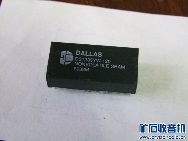

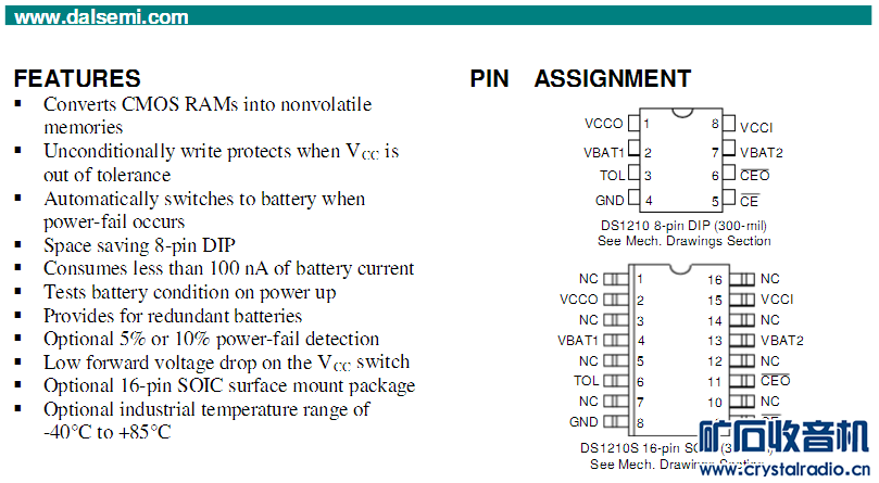

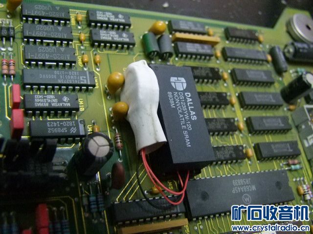

HP54503A基本OK了!电源板揪出两只漏液电解回复工作,又发现数据不能存储,参考网上各路大神经验判断为存储器失电,卸下DS1235存储器模块,仔细挖掉电池附近黑胶,露出两块电池的正负极,测量电压为零,想焊接引线外置电池,无奈电池正极不吃锡,两个正极与模块焊脚又没有联系,查模块底部露出的8脚集成DS1201为存储器,2、7脚接电池,适应电压为2-4伏,挖掉2、7脚附近黑胶露出引脚,果然与两个电池正极相通,将电池正极引线引线焊接在2、7脚,并做适当保护,电池用的是电脑主板上那种3伏纽扣电池,负极相对引出焊片,外侧正极也分别引出焊片,胶带包好,热缩封装。该示波器主板外观观察最少是四层电路板,元件不宜反复拆卸,一旦焊盘内部连接损坏则机器面临报废,所以给模块找了一个插座焊好并插回模块,开机检测,机器恢复了记忆能力,一番自检下来,就剩Time Null项F00001H错误,其他都通过,可能是自检操作没弄好,总之机器现在可以正常使用了。本来就是一个DIP8的存储器加两块电池,该死的设计却如此不人性!把电池外置出来不就没这些麻烦了吗!

经过一番摸索找到检测校准门路,现已全部通过,可以正常使用了。仍有不太满意的地方,风扇声音太大,专用工具长度不够卸不下来没法维修;显像管灯丝开机闪亮,不知会不会影响寿命,希望坛里有解决办法。下面链接是校准的帖子。
