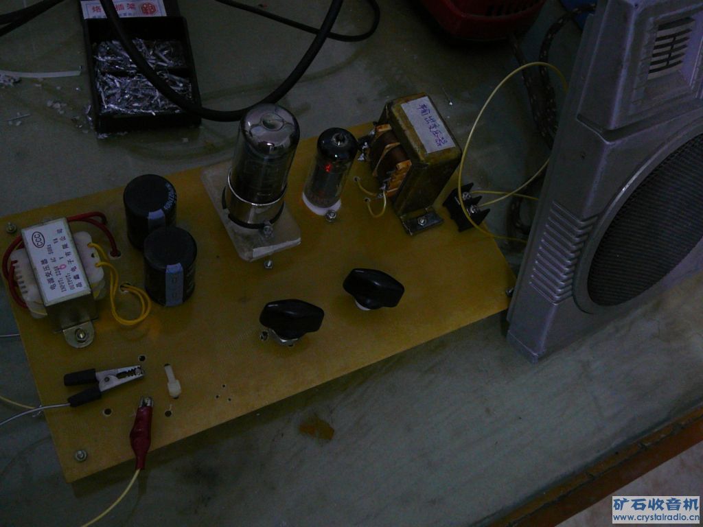

长期搞晶体管,近来突然对电子管来了兴趣。
于是买来了6p1,又找来了封存了多年的6k3p开工了。
期间参考了很多电路,加以自行设计,6k3p接成三极管使用,6p1做功放。
没有电源牛,就用了6V 的电源变压器代替;没有扼流圈,就用1k  10w的电阻代替;没有输出牛,就用220v-6v的电源变压器代替(这是经过我多次试验得出的,事先也试过很多电源变压器,但都没有220v-6v的电源变压器输出声音大!)没有机壳和铝板,就用一块环氧板代替,再加以铜柱立起。
克服了重重困难,终于做了个6p1单端!    好在功夫不负有心人,声音不光洪亮,而且高低音非常清楚,也基本上没有什么交流声。                                             好了,废话少说,上图!
输出牛没牛甲,自己用铜皮做了一个。
输出牛没牛甲,自己用铜皮做了一个。
出声了,没有音箱,先用个旧收音机的喇叭代替

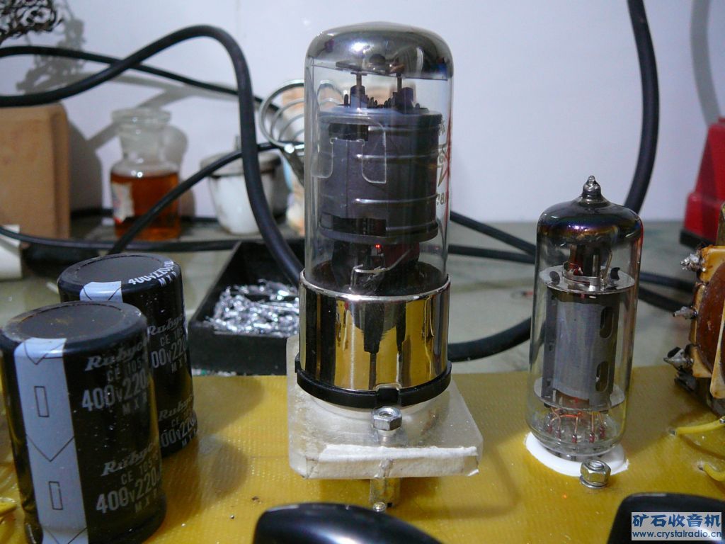

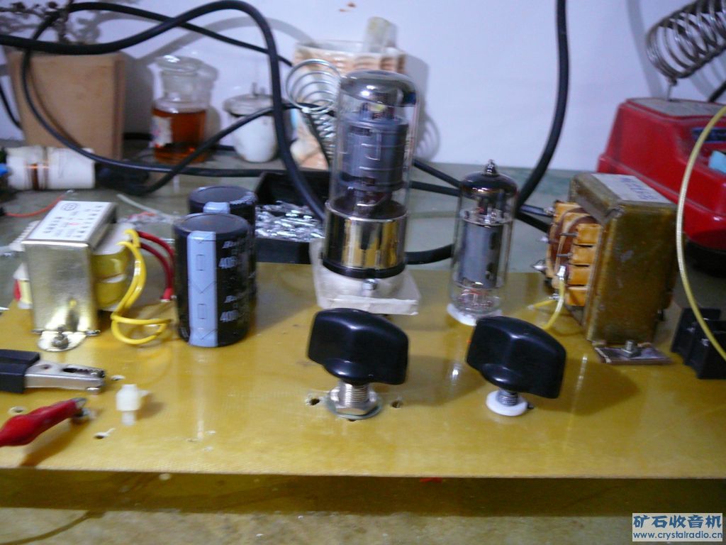

6k3p和6p1
6k3p和6p1

要注意,6K3P是遥截止五极管,不适合做音频放大.
发表于 2010-8-20 11:05:58 | 显示全部楼层
有历史资料说用它接成三极管很不错
原帖由 3141 于 2010-8-20 11:04 发表
有历史资料说用它接成三极管很不错

发表于 2010-8-20 21:14:26 | 显示全部楼层
高压是怎样解决的?
 楼主| 发表于 2010-8-20 23:49:35 | 显示全部楼层
回复 13# diannaoyisheng 的帖子
市电桥式整流,π型滤波。
