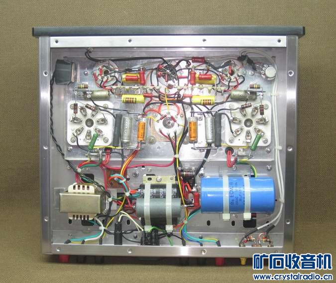

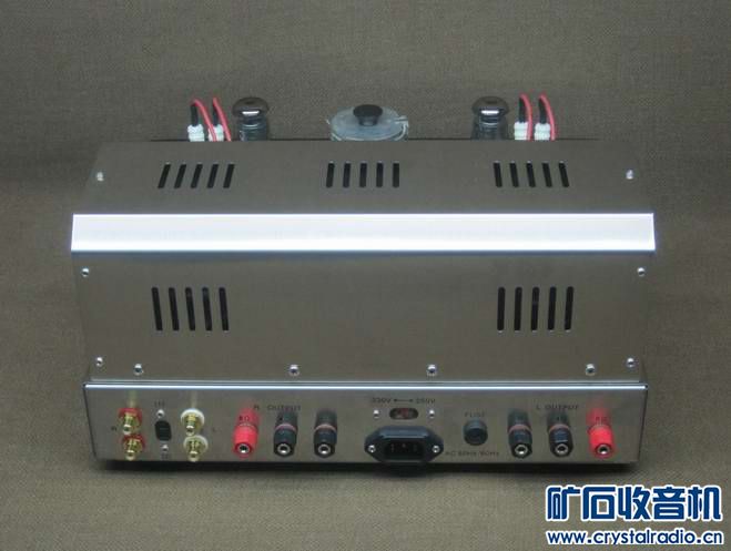

楼主: 中百电信
金鸡高唱(FU19)报福来
发表于 2017-2-10 16:49:09 | 显示全部楼层
做的挺好,不知道效果如何
 楼主| 发表于 2017-4-6 12:35:34 | 显示全部楼层
效果自然不错的,有的东西不见得便宜和普遍就不好,费些心思就有回报

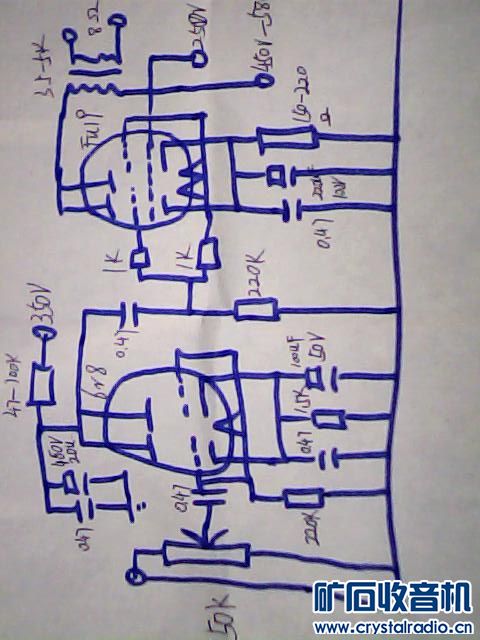

发表于 2020-4-24 23:15:50 | 显示全部楼层
请楼主 上电路图呀~~~~~~~~

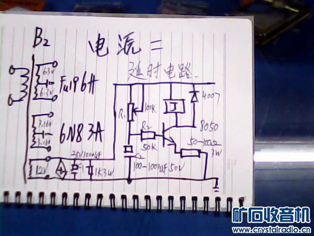

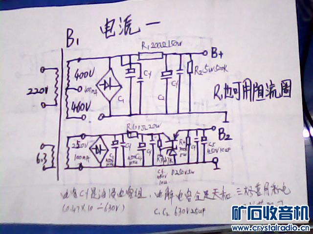

 楼主| 发表于 2020-9-13 17:55:25 | 显示全部楼层
这个电路是后补发的贴子有

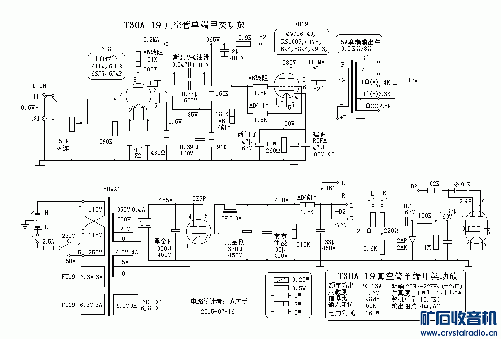

发表于 2020-10-7 10:18:34 | 显示全部楼层
发个6J8P推FU19单端电路,供大家分享。 T30A-19-5Z9P-250V-G.gif T30A-19-Q (1).jpg T30A-19-H.jpg T30A-19-29-N.jpg
