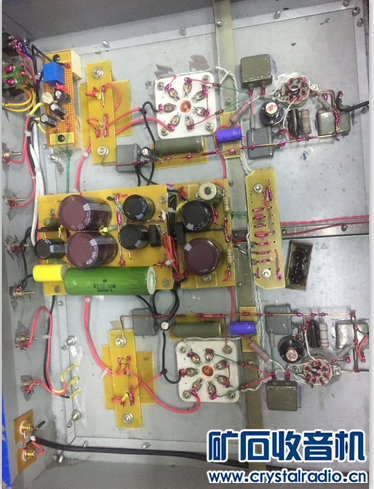

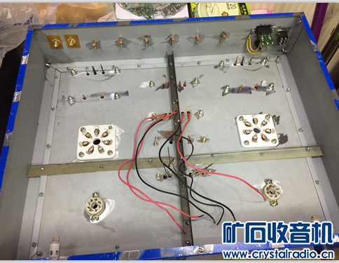

应朋友所邀历时20多天精心搭造一台FU-19立体声胆机,给喜庆的鸡年又添色彩!
没有用阻流圈。RC滤波。
高压和中压用一只200W牛!
灯丝是一只100W牛!
输出牛是30W  X   2家养牛!
高压;350---400v        两组,实际应用中我还是喜欢高压小电流的清丽。
灯丝:6.3X2X3A      6.3X2X4A
推动我个人习惯依然6n8P并推
输出FU19并管。

做工漂亮。尤其是电源板。

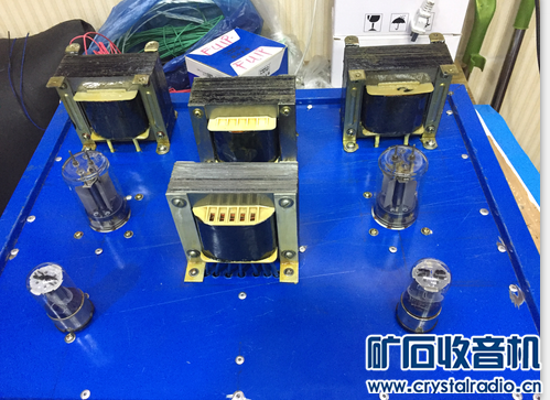

发表于 2017-2-7 12:03:06 | 显示全部楼层
胆机和牛还是不错的,但凭我的经验这几头牛的磁通是互相平行,是交流噪声干扰最严重的状况,应将两头电牛旋转90度使两头电牛的磁通与输出牛的垂直或都加上牛罩,可使交流噪声降为最小。这只是个人观点。
 楼主| 发表于 2017-2-7 15:22:40 | 显示全部楼层
WRG 发表于 2017-2-7 12:03
胆机和牛还是不错的,但凭我的经验这几头牛的磁通是互相平行,是交流噪声干扰最严重的状况,应将两头电牛旋 ...
高压牛和输出牛是阶梯排放,合理布局,合理走线什么问题也没有。
 楼主| 发表于 2017-2-7 15:26:27 | 显示全部楼层
我从来没有把牛圈起来的习惯,做出来什么样就什么样,这些年也和朋友们一起积累了些小经验
发表于 2017-2-7 18:00:17 | 显示全部楼层
机器做得干净漂亮。那些铁壳电容应该都是老存货了吧,尤其是小个子的现在不容易买到了。
