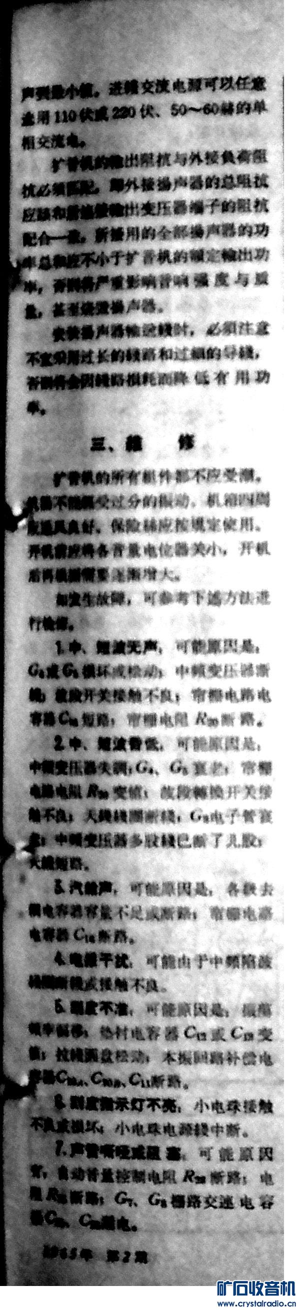

张教授你好,63年无线电上没有早期美多25瓦扩音机的介绍,美多40瓦电路一样吗,我有一台需要打理
发表于 2017-10-27 10:11:18 | 显示全部楼层
发表于 2017-10-27 14:59:27 | 显示全部楼层
我记错了,是在1965年第二期《无线电》上(P.20~P.21  《美多牌R20-2TH20瓦扩音机》)。
你有该期杂志吗,如无我拍照上来。
发表于 2017-10-27 17:10:12 | 显示全部楼层
你有该期杂志 ...
没有啊,麻烦张教授了
发表于 2017-10-28 01:10:21 | 显示全部楼层
晶体管技术 发表于 2017-10-27 17:10
没有啊,麻烦张教授了
拍的不好,凑合看吧。
发表于 2017-10-28 01:16:40 | 显示全部楼层
没有啊,麻烦张教授了
惨不忍睹,没法看,等白天再拍一下~~~~~~
发表于 2017-10-28 07:22:49 | 显示全部楼层
张教授麻烦你了,我这个是大八脚的25瓦美多扩音机,你这个图不要发了,再次谢谢你!
