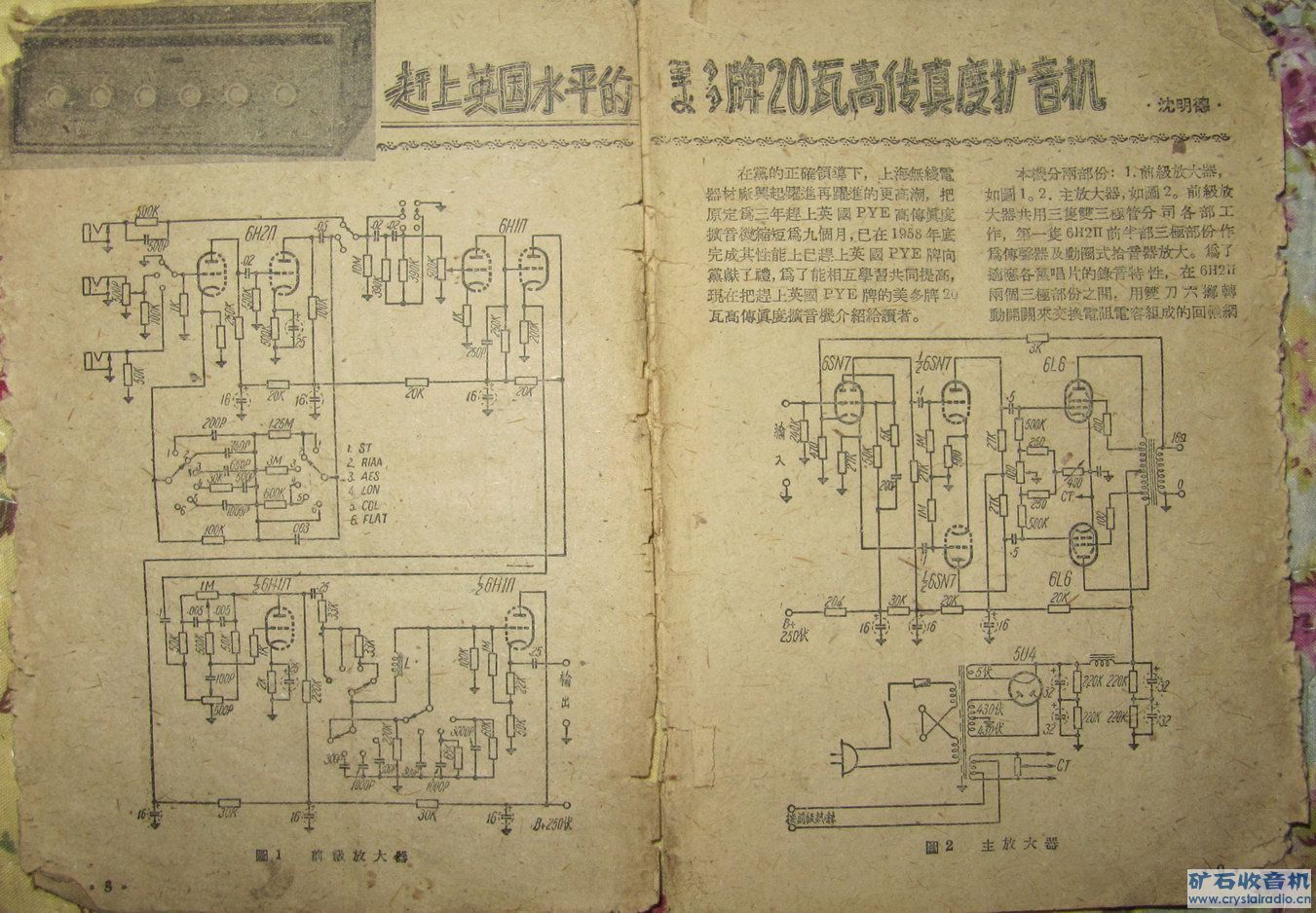

发表于 2010-8-19 20:40:10 | 显示全部楼层
这机器 几乎没有什么“产量”,算是“样品”、或“试制”品;至少目前极少见于市面....
后级电路结构基本采用威廉逊电路的精髓, 直藕、屏阴倒相 ....功率管采用超线性可以适当提高输出功率
有几点不明白:1,输出变压器铁心截面积是多少? 文中未提半字...
                             2,文中 “图7” 上面的绕组图 左面 “B”字母左面的 30 是什么意思? 图右面 “19T X8” 下面是什么字,看不清。
               3,那8组19T的绕组怎么 连接?

发表于 2010-8-20 09:15:25 | 显示全部楼层
文中 “图7” 上面的绕组图 左面 “B”字母左面的 #30 的意思是采用30号线(不知道是英规还是美规)。
图右面 “19T X8” 下面的字是“#20或#19”,也是导线的线号。估计是有哪种用哪种,所以写了2个线号。
那8组19T的绕组我估计应该按照同相串联连接。因为按此计算,反射到初级的P-P阻抗约为5000欧(假定输出变压器效率为100%),查李龙编著的《无线电广播计算手册》表5.4.2,2只6P3P在输出17W~26W左右时,P-P阻抗约在3800欧~5000欧之间,大体与上述推测相吻合。

发表于 2010-9-22 09:15:53 | 显示全部楼层
这台功放我单位原来有1台,等我发现它的时候已经是灰头鼠脸的躺在仓库的角落,反正没人要了,我拆下了它的电源变压器和输出变压器,电源变压器不知道用去什么地方了,输出还在。
十几年前曾经仔细看过这变压器的接线,初级比较简单,次级采用多阻抗输出,搞不清楚它的具体接法,有一点可以肯定,那就是输出牛体形硕大。
