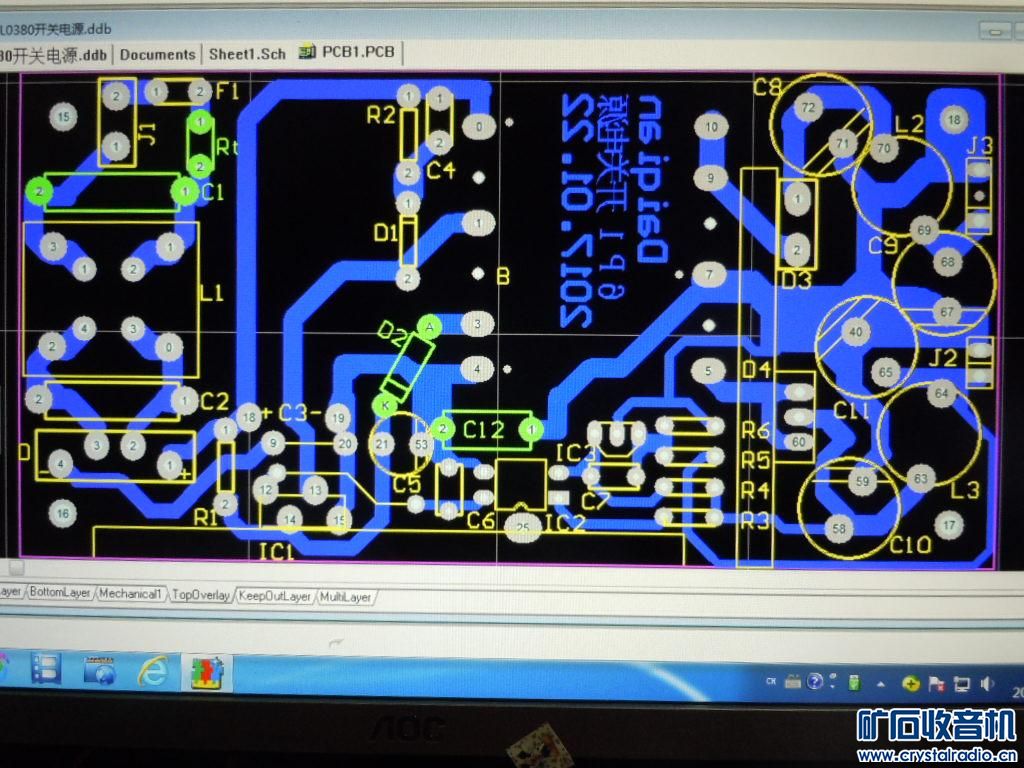

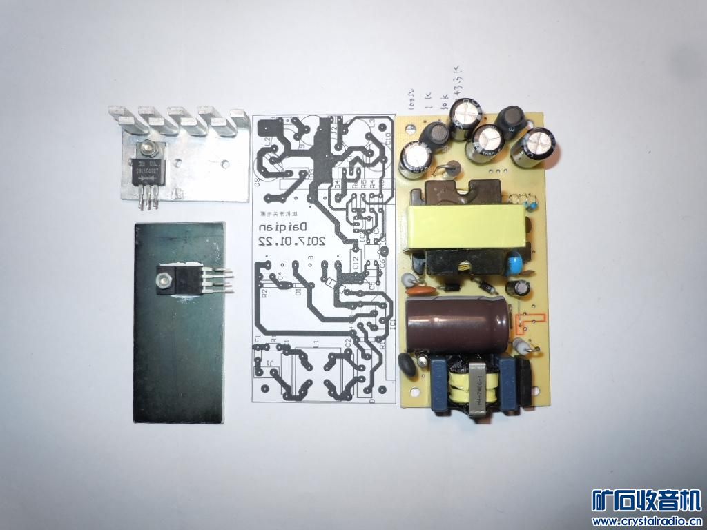

      本制作以《6P1开关电源小胆机》中的开关电源为例进行制作,强调业余,不涉及原理、设计、计算等问题。并且还有一些不完善的地方,有待专业人士指正修改。

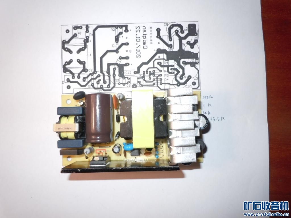

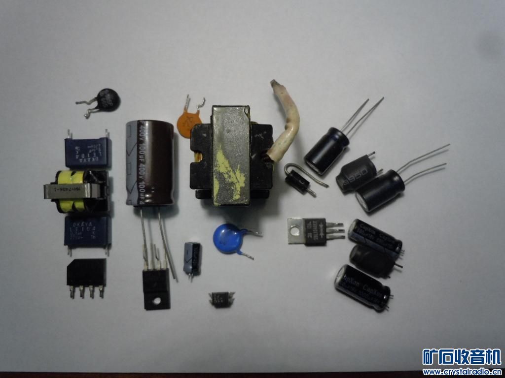

      根据原电路图及PCB图,找齐主要零件,绝大多数都是电脑开关电源里面的零件。包括散热片。

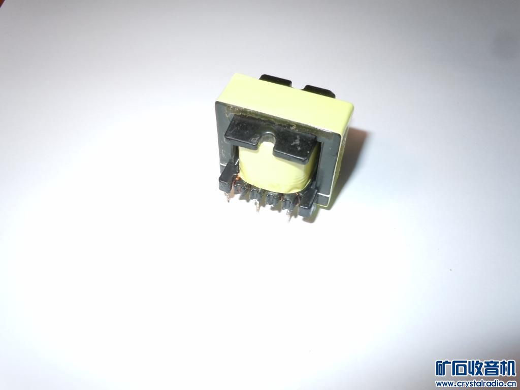

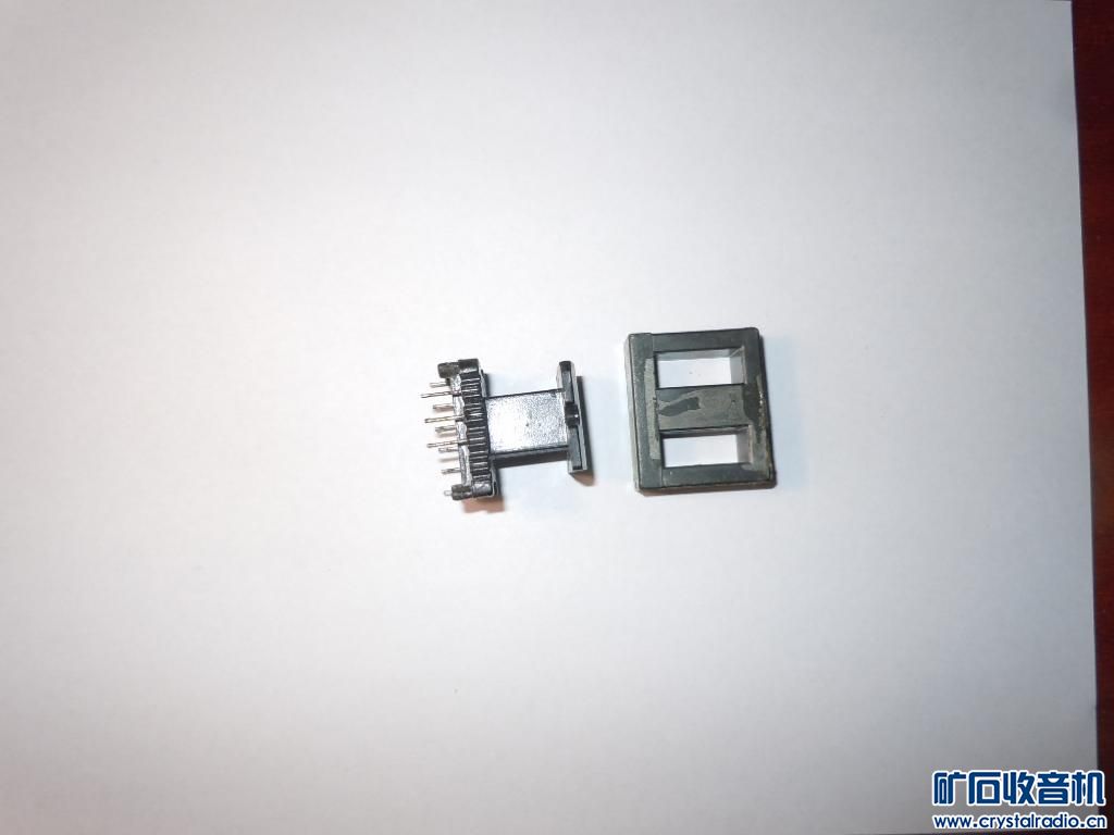

这个变压器也是电脑开关电源的变压器,EI33。

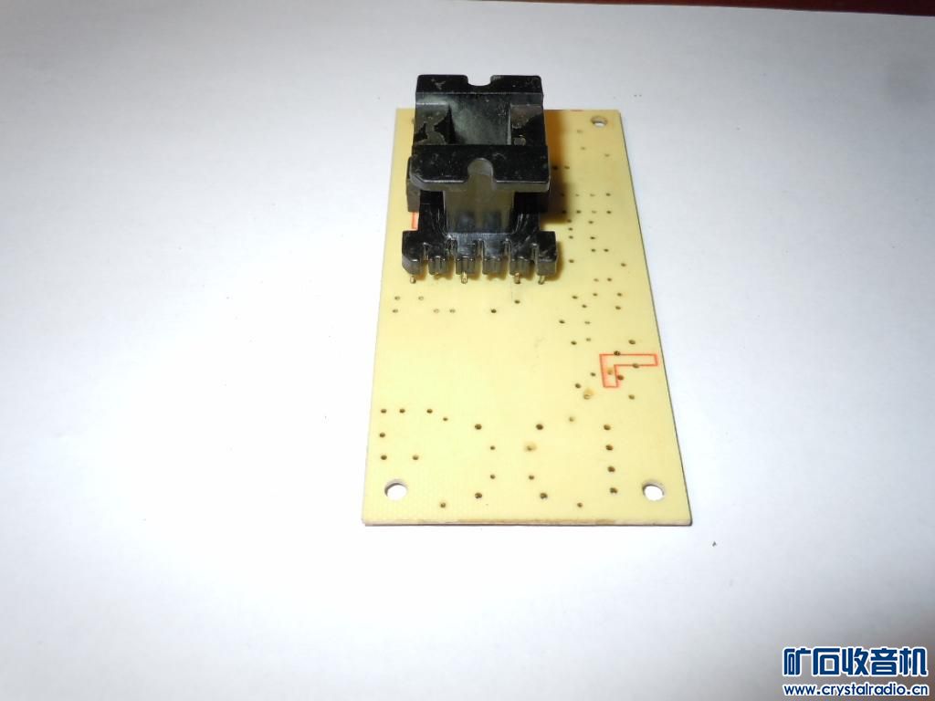

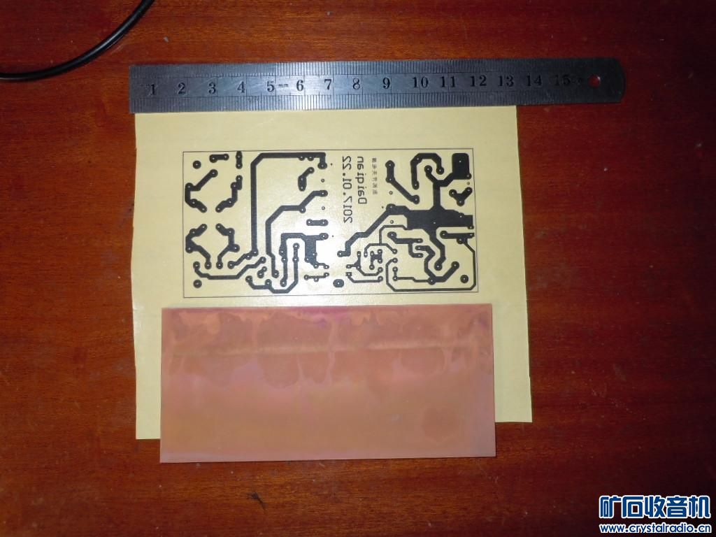

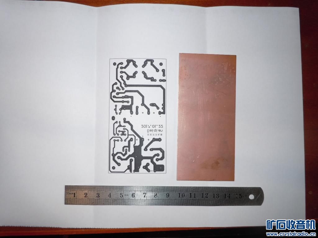

根据开关变压器的脚间距,稍稍调整PCB变压器的脚位。裁一块PCB.用废三氯化铁水过一下,便于热转印。

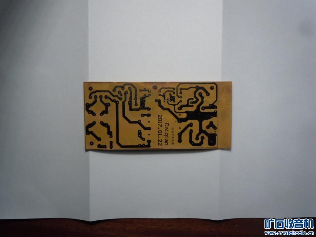

用热转印法转印电路板图,电熨斗热转印。

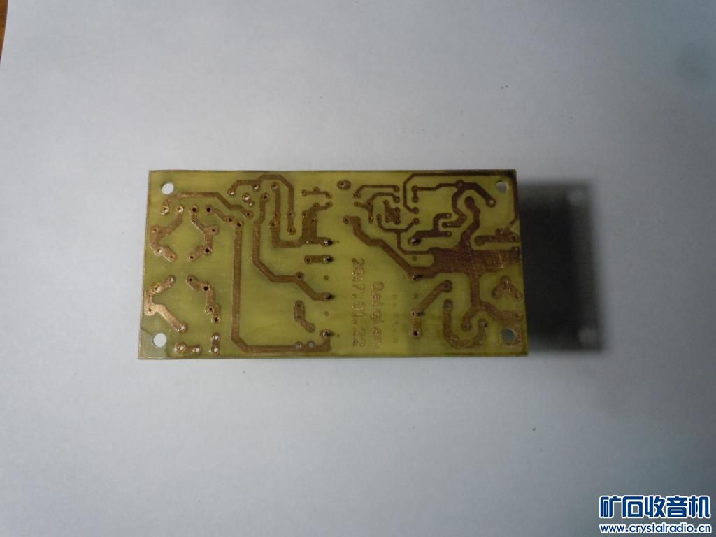

有缺陷的地方用记号笔修—修,改好的电路板用三氯化铁溶液腐蚀(腐蚀过程未照相)。
腐蚀完后清洗、钻孔,涂松香酒精溶液。

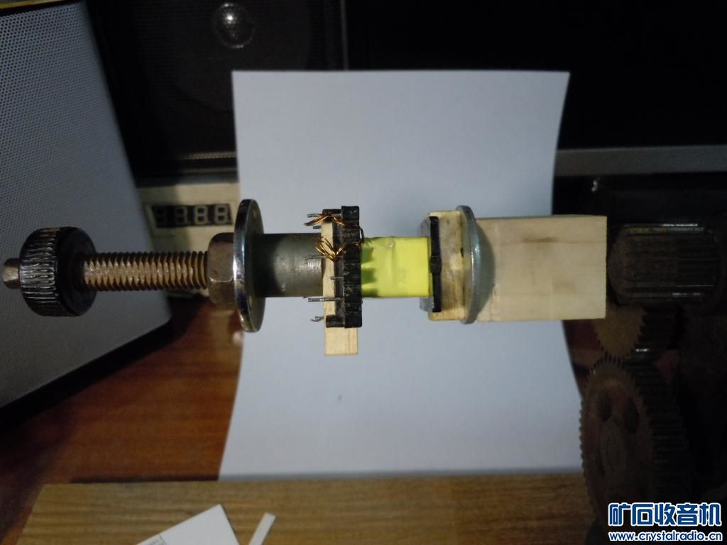

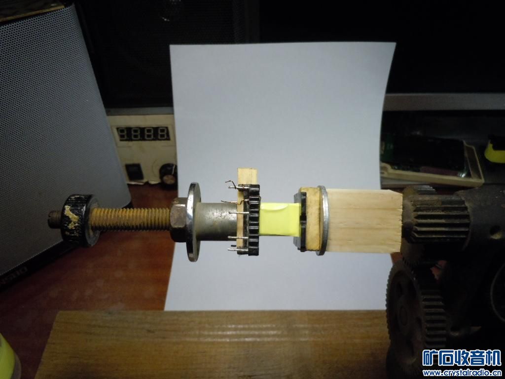

拆除开关变压器原绕线圈,清理骨架。注意:变压器的脚位。
用尖嘴钳夹住不需要的脚,左右转动一下,就可以拔下来,然后插入需要的脚位处。
与电路板相对应的脚位。插入电路板状态。

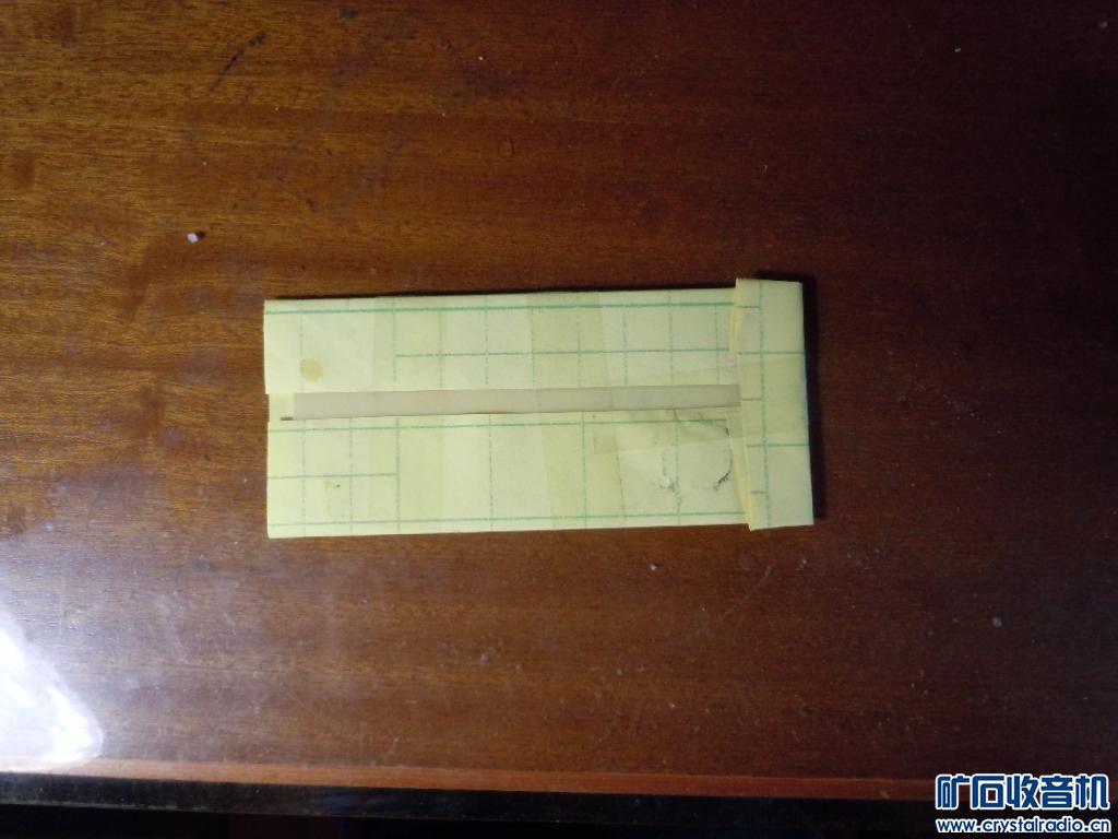

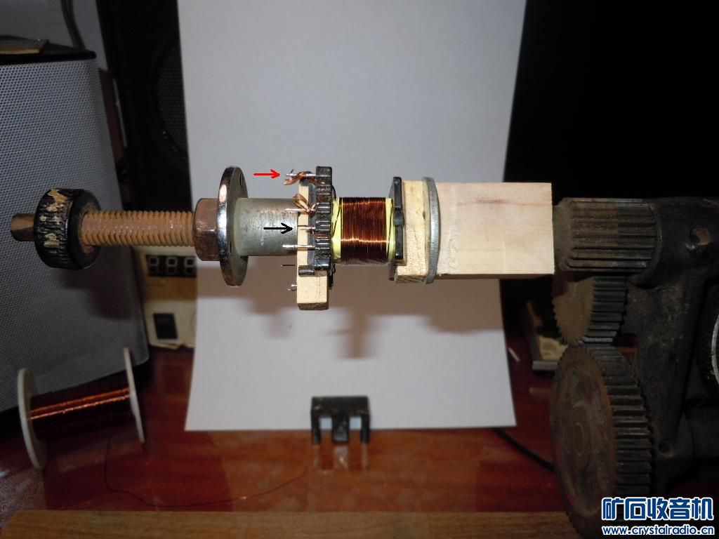

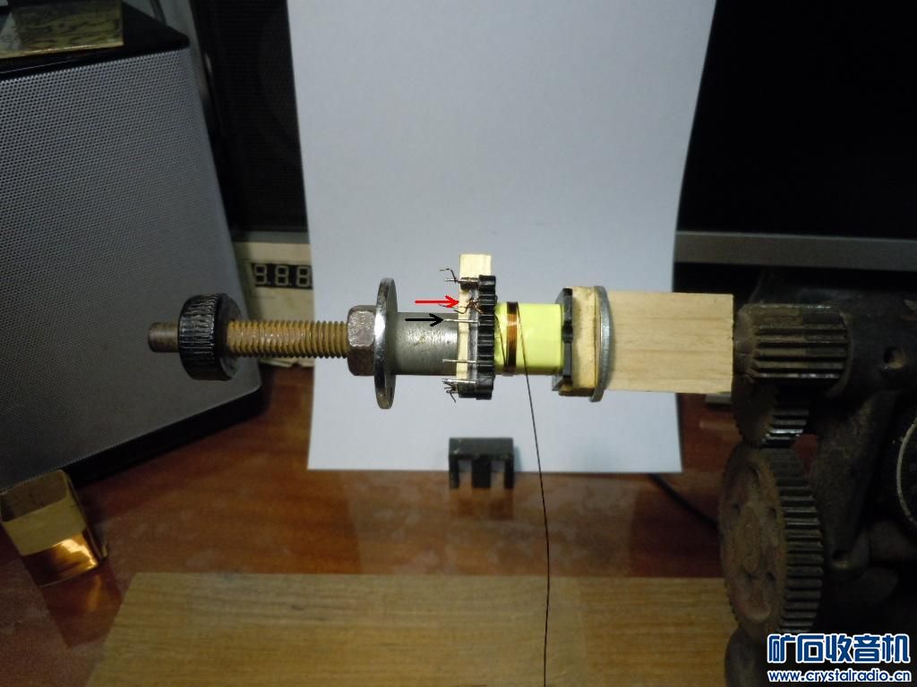

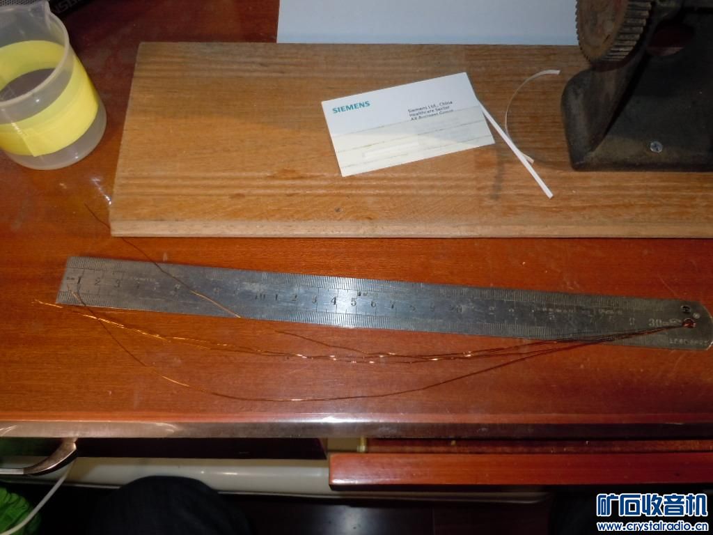

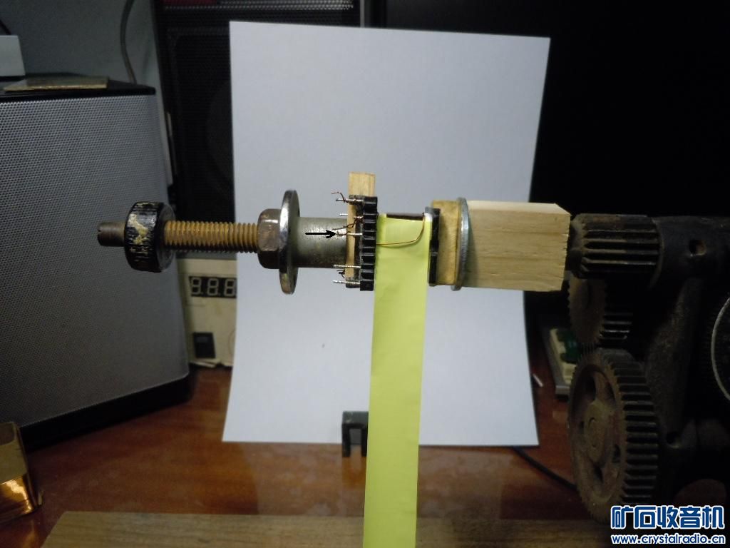

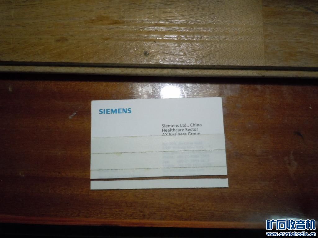

上绕线机开始绕线。全部用约0.35mm的漆包线,名片用双面胶贴上作为两边的忖纸。

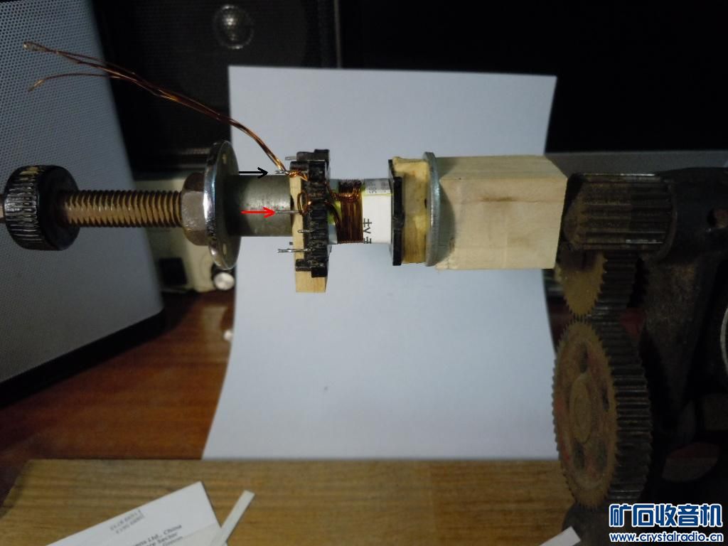

第一层先绕T1绕组的一半,30圈。缠上高温胶带。注意红箭头处为头,黑箭头处为尾。

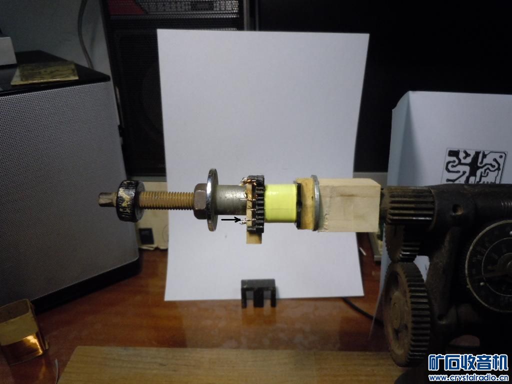

第二层绕T4绕组6.3V,同样的线4股约30cm长。绕4圈。缠上高温胶带。
第三层绕T3的一半,60圈,绕两层,层间加胶带。
第四层绕T1的另一半30圈,缠上高温胶带。
第五层绕T3的另一半60-70圈,绕两层,本次绕了60圈,缠上高温胶带。
第六层绕T2绕组,9圈,缠上高温胶带。

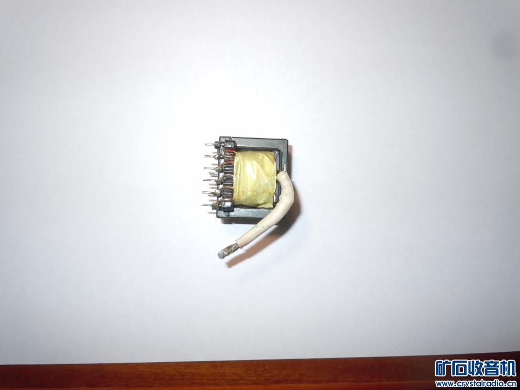

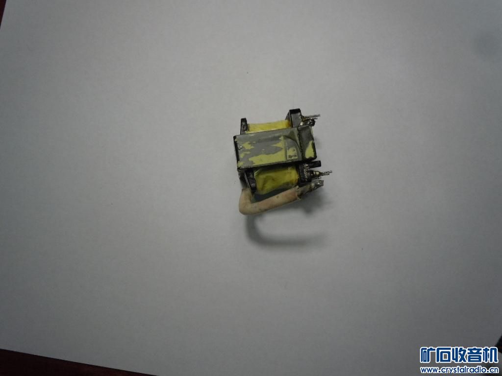

焊接各绕组线头,磁芯垫上名片纸,缠上高温胶带,变压器就做好了。

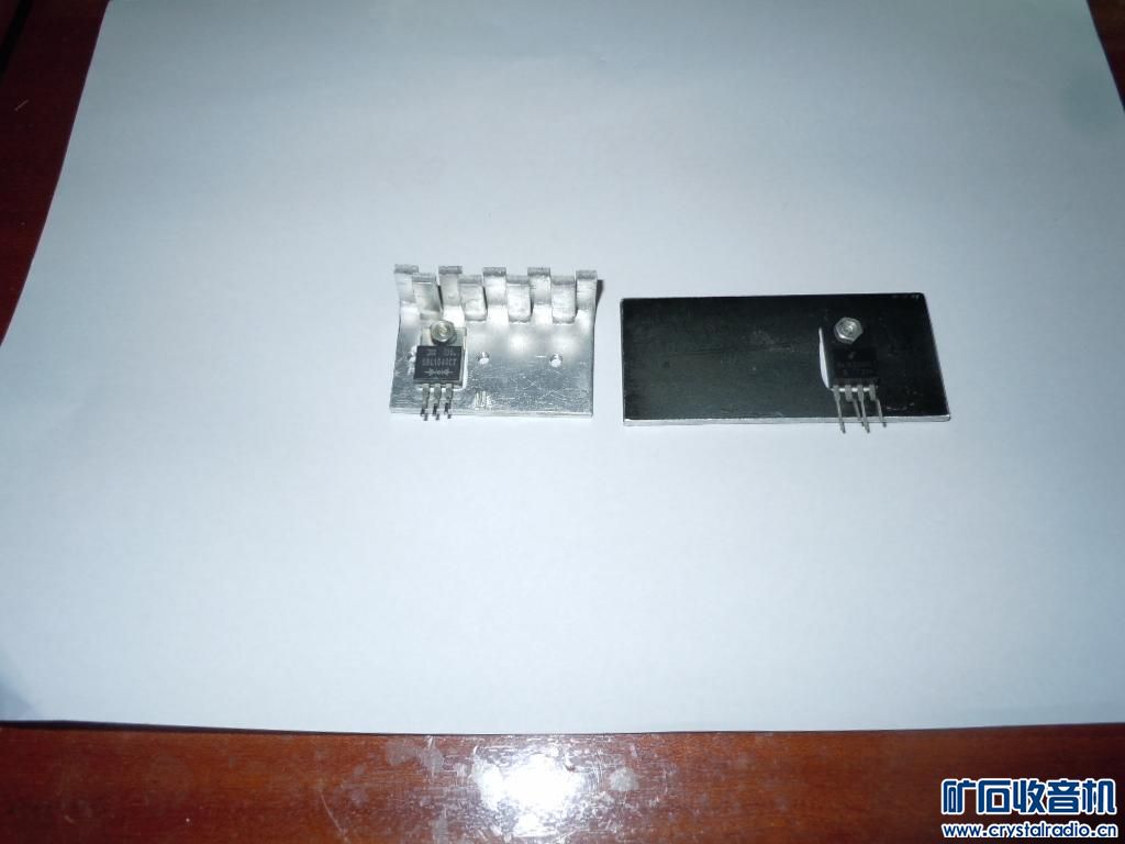

裁两块散热片,用于5L0380和6.3V整流管。高度与变压器高度相当即可。

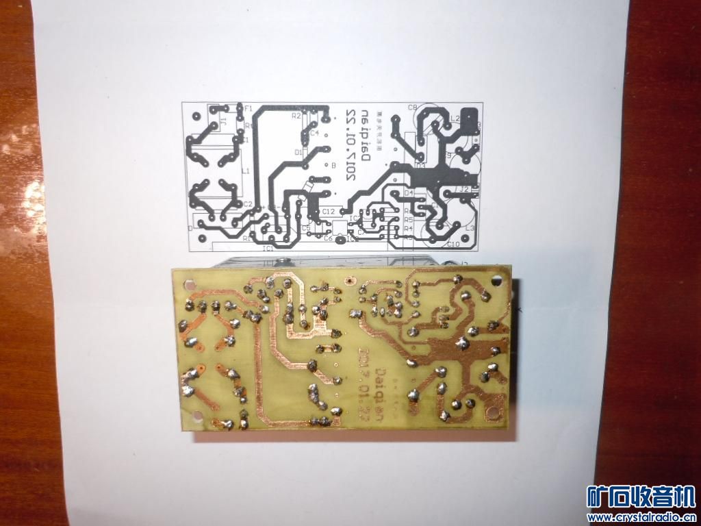

下面可以焊原件了,最后焊5L0380和6.3V整流管。
电路板焊好后,一定要认真检查一下,有无虚焊、漏焊、错焊等等问题。

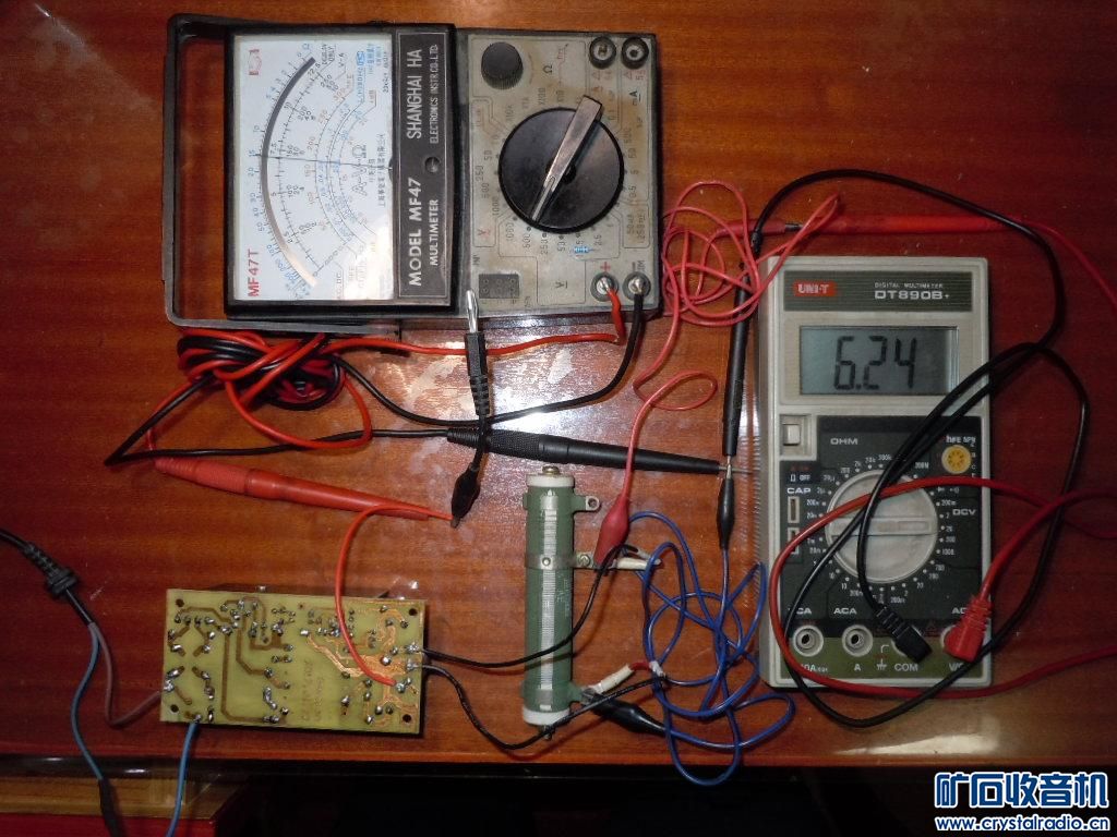

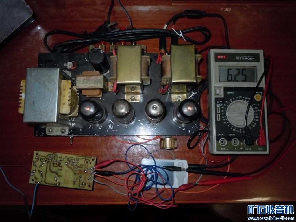

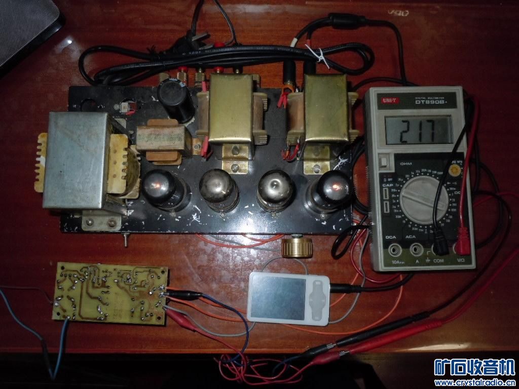

通电试验,6.3V偏低,调整R6。原用6.8K,改用两个3.3K电阻串联接上。测试电压6.24V,可以了。(6.3V带有1A负载)
接上我的6J4P+6P6P胆机,灯丝电压6.25V,高压217V,基本达到要求。

做得相当好,体积相当小,可惜我没有做过反激电源,不知电源工作纹波和功放输出纹波是多少?
你好,纹波因为没有设备,故没有测量,但是我做的6P1小胆机几乎听不到交流声。http://www.crystalradio.cn/thread-910619-1-1.html
