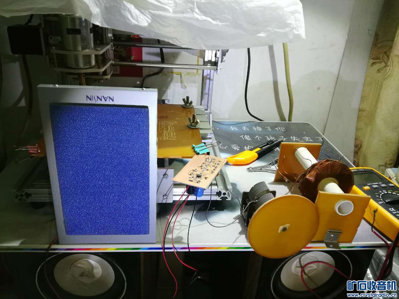

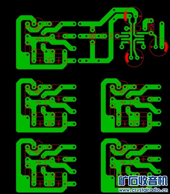

电路图没有直接照搬,因为最近准备制作PLL收音机,需要使用很多贴片IC,刚好手头也有lm386贴片IC,因此直放部分就用这个IC,既检验雕刻机的精度,也检验自己焊贴片的技能(不得不承认,真的开始有点老眼昏花了)。
电路图参考以下两帖,元件参数并不尽相同,以自己手头有的配件为准):
LM386直放机:http://www.crystalradio.cn/thread-110680-1-1.html
北极兵前辈的直放机:http://www.crystalradio.cn/thread-1347229-1-1.html
先来一个PCB设计图:
再来一张全家福:
再近一些:
PCB面:
元件面:
对比收音机:

 楼主| 发表于 2017-2-3 12:55:03 | 显示全部楼层
镇楼图片:
经对比:
没有增加附加器时,收到两个台;增加附加部分电路后,仍然只收到两个台,,,,,,因为本地的确只有两个中波台。
接收效果类似再生机。

这个结论似可以说明,增加这么多元件,与一个单匝线圈的再生效果类似。
发表于 2017-2-3 15:43:39 | 显示全部楼层
看原版电路图,实质上就是一个再生机的结构嘛,只是反馈由线圈变成了电容。如果电容用大一点就会起振,变成超再生了。
不过大家玩的是一个心情,只要高兴就好。
赞了,赞的是楼主的书法超群。
楼主这贴子文不对题啊。可以说是断章取意了,只取了自举放大部分,而且和效果差得一踏糊涂的电路结合在一起,怎能对得起俺的直放机泥?
发表于 2017-2-3 16:23:22 | 显示全部楼层
sio2 发表于 2017-2-3 15:43
看原版电路图,实质上就是一个再生机的结构嘛,只是反馈由线圈变成了电容。如果电容用大一点就会起振,变成 ...
建议您多看几次直放机收听视频,认真地装调一次,就不会再说这样的话了。

这个跟一般再生最大的分别不是灵敏度选择性,而是抗干性能, 无台处噪声很低

lm386的效果与7642相去甚远,几乎不具可比性
