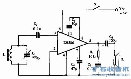

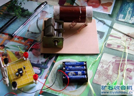

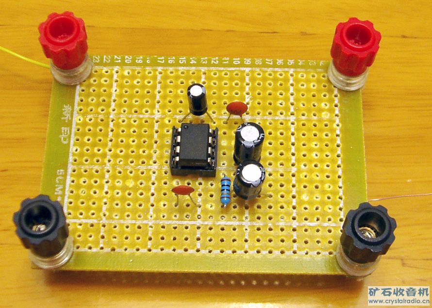

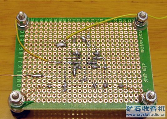

386终于试验成功了,失败的原因也找到了,所有元件的本身及接线都没有问题,失败的原因竟然是由于电源内阻过大,一开始迷信4节新的电池,殊不知其中的一节存在问题,换了四节经过一一测试的其它电池,现在一切正常,灵敏度还不错,比预计的好,我用矿石机的直筒线圈加365P空气可变电容做调谐回路,(不用天地线)本地电台都可以收到,用低阻耳塞声音震耳,可以推动8欧扬声器,估计用磁性天线效果会更好, 上图给大伙看看。
下一步可以正式的把所有元件装在一块板子上,再做个机壳,就像模像样了。

看你那直筒线圈也不大,圈数也不多,电感量应该不足以覆盖中波段,会不会调谐到短波段上去呢?
谢谢您对本贴的关注,做实验用的线圈直径为38毫米,用0.41漆包线平绕80圈,(以前做单回路矿石机用的)365P空气双联用其中一联,接收到的可以满意收听的都是本地中波台,调谐到短波上的可能性没有

恭喜成功!没有自激现象吗?我做过2次都没有成功。
 楼主| 发表于 2010-3-31 20:24:01 |
回复
原帖由 蜡笔小新 于 2010-3-31 20:12 发表
没有,我第一次失败的原因是电池的问题,上面做了介绍,灵敏度比预期的好,优于复再生机,你可以再试试,会成功的。
