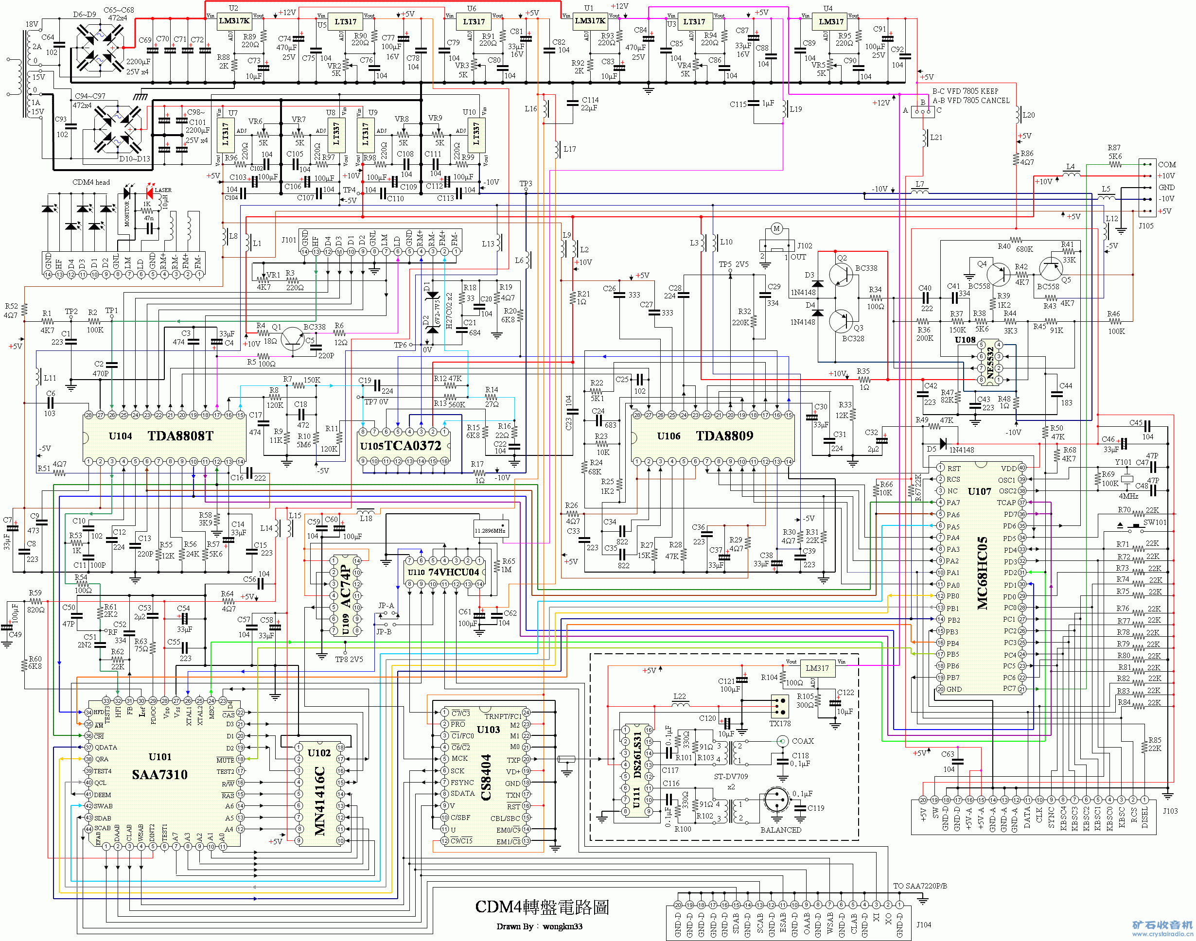

谢谢小生前辈,至于光纤转同轴的东东对在下来说就不必了,本人DIY的DAC光仟,同轴通吃,还有一个问题请教,我的DAC只支持S/PDIF格式,不知大多数CD机或转盘机是否亦系该格式.

    你的DAC其接收芯片?  通过其跳线设置,应该是通吃的。

接收芯片是CS8414,曾经用夏新DVD.东芝DVD.索尼CD作转盘,均能正常解调出音频信号.

OK!  我的DAC是DIY发烧少帅的PCM63PK,其接收也是CS8414。以兄弟的能力,小生个人建议-----玩DIY转盘。理由其一,飞利浦CDM1-4摇摆光头,一直是玩家爱上手的,其口碑不错。其二,其伺服板PCB,机壳在友坛可订(飘板,钟板,田板等等--)。其三、可根据自己所好及喜欢的音色,有针对性选择其阻容元件。其四,最关键的是享受其DIY转盘的过程及乐趣。

谢谢小生前辈的热情帮助和解答,你的建议很好,要知道俺是个贫农呵,超出了财政预算,暂时没法实现了,等有朝一日财政充盈了,再把它抱回家.再说晚辈现在还没烧到那个级别.这次是第一次制作DAC的,接收是CS8414,D/A转换是PCM1732,本来是想制作PCM63PK或PCM1702.1704PK的,无奈手头无电路图 ,我较喜欢全套都是自己制作的,包括设计PCB,感光制板,打孔,焊件,校音等工序,这样可灵活选择元件,得到自己喜欢的音色功放机亦是如法炮制,机壳无能力DIY才买成品,这样做虽然麻烦,但是感觉很有乐趣,小生前辈能否援助电路图,以解晚辈造机之渴.

    PCM63(转图)

CDM4伺服电路(转图)
