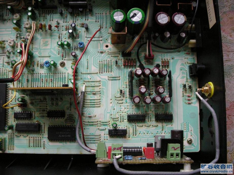

一、打磨目的。原机转盘采用磁悬浮原理,读碟能力较强,适合初潜者把玩。但-----
其一、原机无数字同轴输出。
其二、原机为日本电压110V,其牛因功率太少,经常发热,原AC滤波板空位。

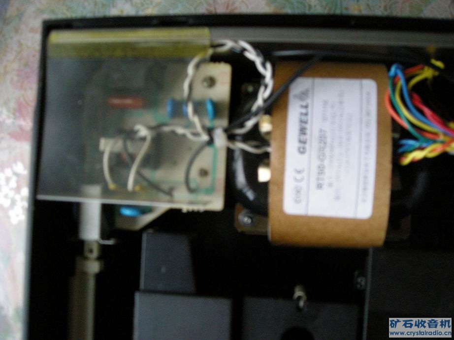

二、打磨准备
其一、按照原机的电源DC的输出各项电压,直接换AC220V的R型电源牛。并在其AC滤波板上安装滤波安规阻容及电感。OK

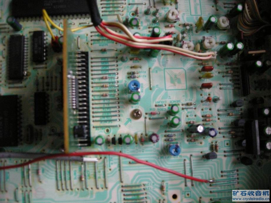

其二、利用手头的洞洞板飞线搭成简易的数字输出板。DS26LS31使用的是陶封地,电阻用军规,电容是威马,电解用吃你糠。(有其电路图,转图)
其三,找出其原机的DSP的数字输出端。CXD1125  ,  DOTX(27脚), MUTE(19脚),MUTL(取消方式L,视同接地),原DSP的57脚如果是接地的,需要断开改接+5V。
其四,后加的数字输出板的供电可取于原机的+5V,小生利用国半的LM317稳压5V。
其五,转盘部分与伺服板用单面铝装饰板隔离而减少对其的干扰。
三、调试煲机。

 楼主| 发表于 2010-8-19 09:52:41 | 显示全部楼层
此数字输出电路,最适合初潜者把玩DAC。其用件少,效果好。DIY容易一次成功,其成本可控制在20元以下。
经过上述打磨后,一台SONY CD-222ES  就换成了CD-222ESD再接DAC(解码器)。再听人声CD,如身临其境一般的梦幻。
