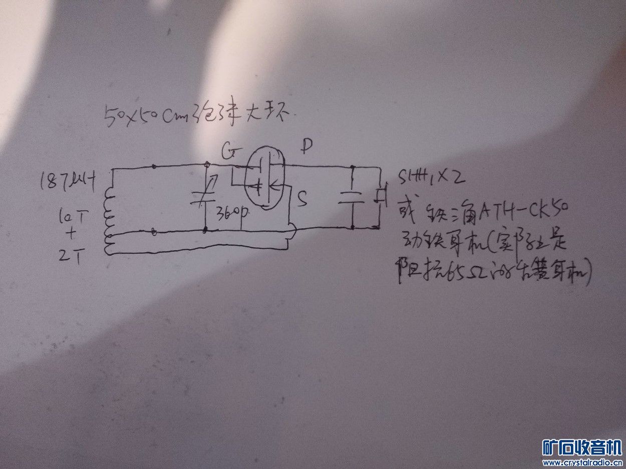

今天非常非常高兴。
经过多次努力,迈出了这几年我玩矿机以来历史性一步,终于在我家阳台用大环矿机收到了3个中波电台。时隔几十年,记得第一次是用2ap9加水管地线和阳台天线加800欧耳塞收到的。
此前我已经完成fm矿机和短波矿机接收,都很成功,唯独无法接收到中波电台。
由于我家住三楼,后面有小山一座大概高20m,前面是个品字形结构,我家凹进去。一度我认为这环境没法收到电台。没想到fm和短波都没问题。但中波一直收不到。我没法架设好的天地线,所以一直关注大环。
曾仿制各种大环实验,都没有成功收到信号。
过年在电脑城看到了一块50X50cm泡沫塑料框,觉得是做大环的好材料就和老板讨要回来。
用0.35X5股的漆包线20多米绕了12圈,电感186uH左右。直接接了个bat85和shh-1,加360p可变电容,绕屋一周,没反应。
查坛子里各种大环资料,决定模仿张大师的“文件夹大环”
(便携文件匣大环圹机 (380mmx280mm)     http://www.crystalradio.cn/thread-438998-1-1.html
考虑这个大环和我的差不多大,为了方便我用一个小盒子把固定元件安装好,留三个接头接调谐大环线圈和S极线圈。
一切准备就绪,把做好的大环绕屋一周。开始我觉得收到短波的南面阳台应该是最有可能的,结果没反应。又拿到不抱希望的小山下北面阳台,结果奇迹出现,居然收到了!!!
三个台非常清晰,音量没短波大但听得很清楚。而且声音干净没有短波杂音多。声音也稳定不像短波忽高忽低。选择性很好不窜台。
我的经验是:
1  如果没法搞天地线,大环是好的选择,因为可以移动实验。
2  高楼和小山下不一定没信号,空旷的地方也不一定有信号。
3 使用3DQ是比较好的选择,因为它输入阻抗高,输出阻抗低,对耳机要求不高。我使用65欧的动铁耳机一样可以收到而且声音好听(请注意现在流行的动铁耳机就是低阻抗的舌簧耳机,不是我们以前说的那种2200欧结构的耳机,大家可以上网看看资料,我认为这种耳机加阻抗匹配变压器是很好的选择,使用3dq甚至不用变压器直接就可以用)。
这里也提出一个问题,3dq的输出阻抗到底是多少?以前版主LQ测试过是1K,但似乎实际上更低些。输出阻抗和频率有关系,但我却发现在中波和短波3dq表现差不多,都可以直接使用30-60欧的耳机收听。
顺便看看我的匹配盒
3DQ矿机的输出阻抗不是定值,而是与两组线圈的耦和程度有关,耦和越紧输出阻抗越高,反之越低。请见:http://www.crystalradio.cn/thread-187165-1-1.html

 楼主| 发表于 2017-2-2 02:46:27 | 显示全部楼层
lq19512003 发表于 2017-2-1 23:24
3DQ矿机的输出阻抗不是定值,而是与两组线圈的耦和程度有关,耦和越紧输出阻抗越高,反之越低。请见:http: ...
您的文章我反复看过。700kh信号下的数据是1k阻抗。如果是短波的3-30mHz或者FM的88-107mHz数据是否会有降低?我的猜想是频率越高3dq输出阻抗越低。
当然您得出的耦合越紧密输出阻抗越高这确实给了我们很好的指导。

发表于 2017-2-2 10:34:12 | 显示全部楼层
我的DQ机用的就是非常普通的低阻耳机,根本不用匹配变压器。
