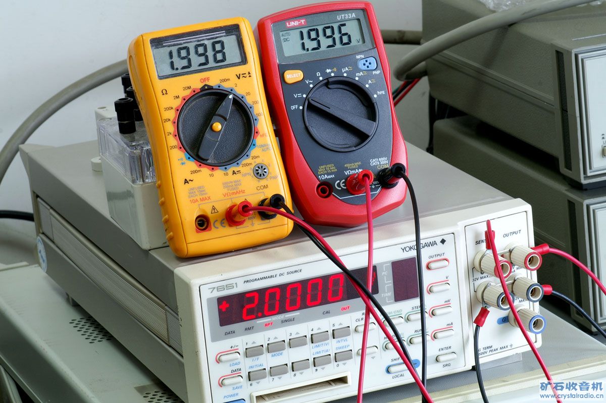

我很久以前就怀疑过。读大学时,上个世纪了,就买了一块 UT30F,因为 9V 电池经常用完,拆开换电池多了把上下盖的塑料扣都搞坏了,今年忍无可忍买了一块用 1.5V 电池的 UT33A,再加上以前也对比过同学们的 UT39 啥的,发现优利得的表都偏小。
猜测可能低端表的老化方向可能是正的,所以出厂时校准方向是负的,这样即使过很多年都不会超差。我上个世纪买的 UT30F,和同学去年买的 UT39 啥的,几乎任何档位都一致。
发表于 2010-8-18 16:01:21 | 显示全部楼层
上两张 UT33A
1V 时
发表于 2010-8-18 16:02:45 | 显示全部楼层
2V 时。
1V 0.998
2V 1.996
前面 3V 2.994
这个比例也挺准

今天用借来的 DT1000 测量了一下自制的电压参考电路, 20V 档测量正向两个都是 2.048V, 反向 都是 -2.047. 再用 200mV 档位测量两者的差值, 一次是 0.02mV, 调换表笔后是 -0.03mV. 初始精度在毫伏级的参考芯片,  相差约 1/50 mV, 感觉不错. 顺便测量了一下自己的 UT39A,测量一个缓缓变化的电压, UT39A 刚刚跳到 5.73V 时 DT1000 是 5.778V , UT39A 再跳到 5.75V 时 DT1000  是 5.798.  发现两者存在超过 8% 的偏差. 打算抽空把 UT39A 给调整一下.
