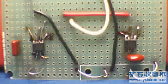

前天去同事家, 又借机比对了一下我的 UT39A 与 一块胜利的电表 2V 档, 四支表笔并联在一起, UT39A 显示 1.409, 胜利的显示 1.372(大概如此, 没有用笔记录). 感觉这也太离谱了. 于是下定决心,排除万难, 折腾了十几个小时, 总算把那两片 6126 给用上了:
因为对基准芯片也信不过, 两片焊在一起, 共地, 正极输出独立.
三位半用 20V 档测量, 结果为 2.03V (如果是 4000 或者 6000 计数的就没有这个麻烦).
在输出端接上两只串联的 1k 电阻, 每支电阻上的电压均为 1.015V.
两个基准同时接上相同的 2k 负载电阻, 用 200mV 档测量两个正极之间电压读数为零.
(绝对数值是否精准暂且无法验证, 但是器件的一致性对于三位半电表来说已经很好了).
一个基准接上 4k 负载电阻, 另一个接上 2k 负载电阻, 用 200mV 档测量两个正极输出之间电压差读数为零.
用前面测量的 1V 左右的结果, 可以推算出用 DT1000 20V档位测量这个基准的读数应该是
1.520/1.51*2.03=2.043V
或者用 2V档测量相等分压电阻上的电压读数为
1.1342/1.126*1.015=1.0224
有机会带着基准再去验证一下上述推算.

我也有两颗向美信申请的 MAX6126,是 -3.0 的;手册上给出的初始精度(Maximum Initial Accuracy)是 0.02%,也就是说 2.1/3.0 的 MAX6126 出厂时偏差最大的也不会达到 1mV,楼主的表测量结果显然远远大于 1mV 的偏差,因此楼主与其不相信美信的基准,不如不相信自己的表。
我的两颗 6126 申请有很长时间了,加上现在气温很高(35 度以上),所以测量值已经接近容许的 0.02% 偏差了,但作为对比,我的 UT33A 显然严重偏小很多,不过 UT33A 的结果,符合厂家给出的 0.8% Read + 1 Count 的指标。

原帖由 眉间尺 于 2010-8-17 15:56 发表
值得注意的是,两个 1K 分压电阻上搭一个 1M OHM 的电阻,就会在三位半表上看出一个字的差别了,所以这样做是不合理的。
另外,6126 手册上给出的 Load Regulation 是 Sourcing 时 0.7uV/mA,Sinking 时大一些。所以在三位半的表上,2K 电阻和 4K 电阻的负载差异不可能看得出来,理论上在 6 位半的表上也看不出来。
 楼主| 发表于 2010-8-17 23:42:35 | 显示全部楼层

MAX6126芯片温度系数最好的一档是0.5ppm/度,最差的一档是3ppm/度,不知道眉版的芯片是哪一档?
另外,对于电压值的准确度,最好一档是正负0.02%,最差一档是正负0.1%,换算到2.048V,25摄氏度下的最大误差是2mV。
MAX6126的参数表:
MAX6126.rar (313.87 KB, 下载次数: 970)
[ 本帖最后由 longshort 于 2010-8-18 09:16 编辑 ]
 楼主| 发表于 2010-8-18 11:29:12 | 显示全部楼层
就是这个, 型号是 6126AASA21, SOIC 封装:
发表于 2010-8-18 12:06:46 | 显示全部楼层
AASA,是最高的一档,初始电压准确率为正负0.02%,典型温漂0.5ppm/摄氏度。
1000小时的长期稳定性为20ppm。
热回差漂移为25ppm。
电源调整率为2uV/V。
负载调整率为:供流0.7uV/mA,吸流1.3uV/mA。
祝贺眉版终于获得高精度电压基准!

显然大家都是向美信申请的样片,自然会找最好的申请   所以初始精度不必怀疑。不过在手册容许的最坏的情况下,任意两片可能会有 0.8mV 的电压差,足够三位半的表观测出来,因此可见新出厂的片子,一致性可能还是不错的,或者运气不错遇到一致性不错的两片样片。我的两片 6126-3 在当前温度(34 度)下相差 223uV,足够让 3 位半的表检出差别了。
UT33A 最好的地方不在于 3999 计数,其实任何计数的表如果遇到正好大于其计数一点的电压(电阻啥的)都不得不提一个量程,比如尤利得也有 8000 计数的表,如果正好测量 9V 电池岂不也是很郁闷   UT33A 最好的地方是用两颗 1.5V 电池,而且直流电压档电流只有 0.7mA
