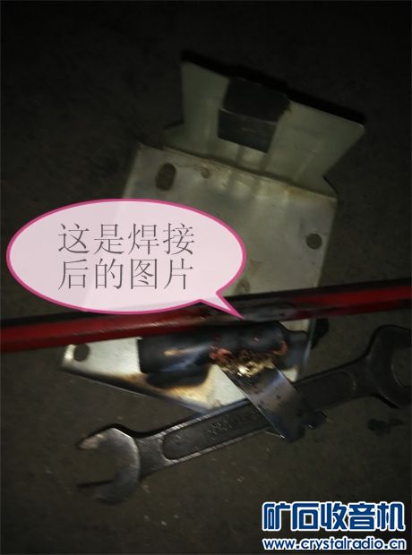

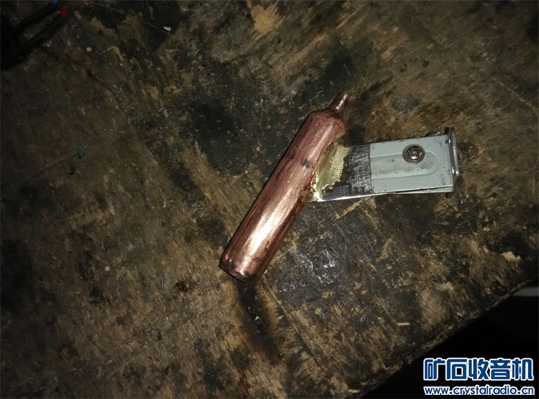

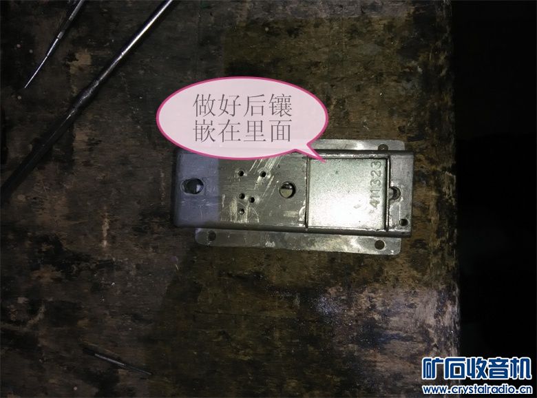

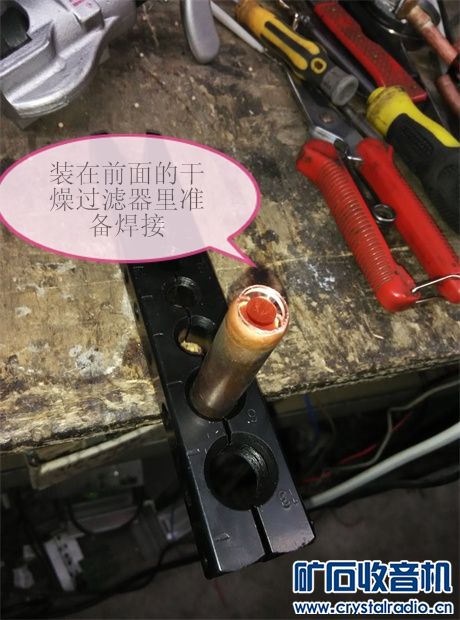

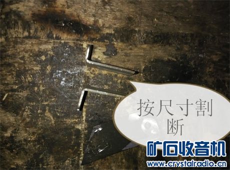

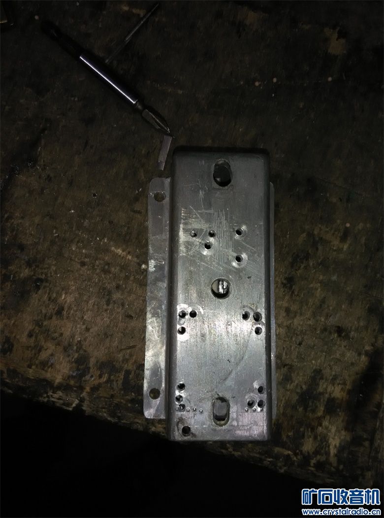

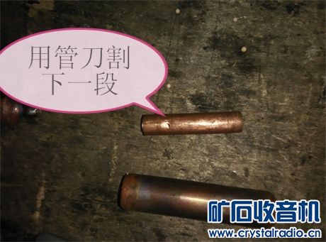

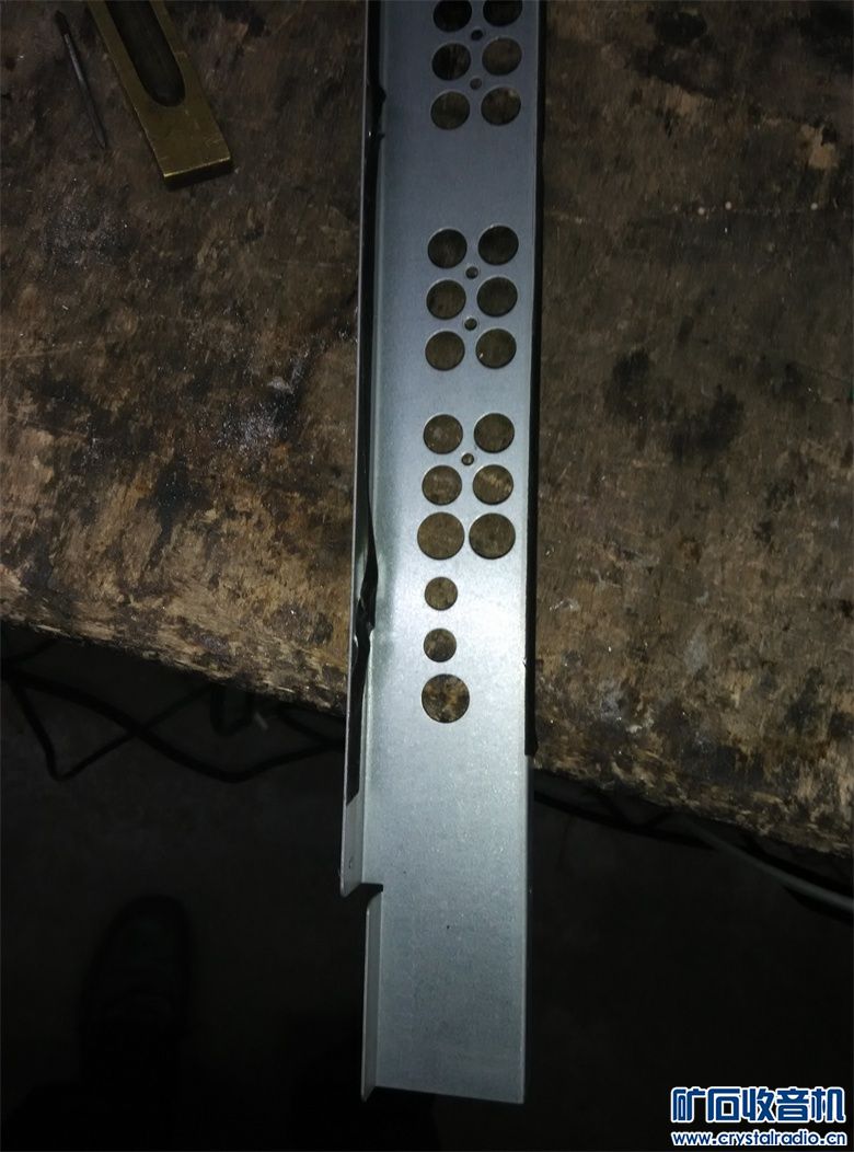

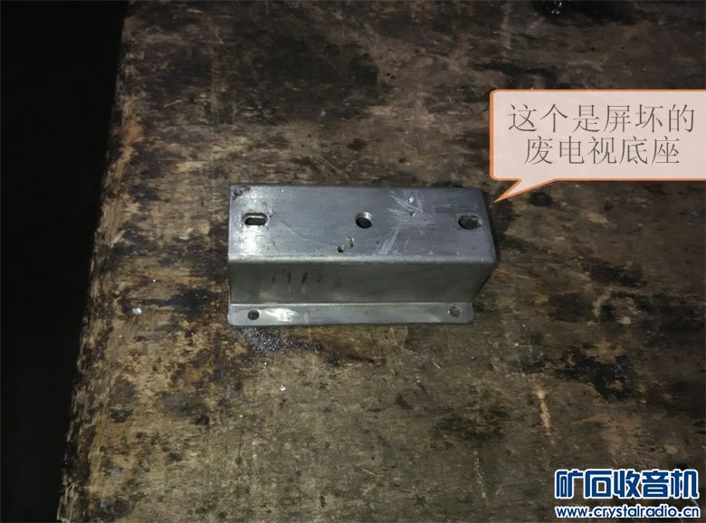

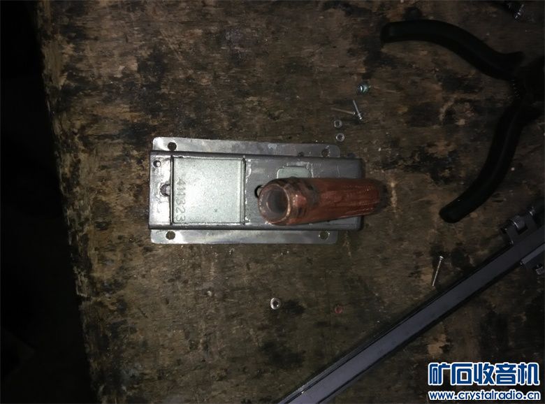

这个因时间短用了几个小时完工的所以在制作工艺上有些欠火,请管理员见谅。这座子还是坏屏电视的因我是开维修店的只能在这方面找财料了。制作好后还没来得及与焊台联接,因这个放上烙铁接点通所以还没考虑好控制回路。我的是942焊台先前没看见经验,根据我做的特点考虑与焊台的主回路里串一电阻当拿起烙铁就接通短路该电阻就等于全加热了。这个思路可能考虑的不周全请各位斧正!因店里就我一个人干活时也就无法拍照了。
这个上部份完工了
这个上部份完工了
钻眼固定架在挖一方孔装松香焊锡
钻眼固定架在挖一方孔装松香焊锡
用这个渡辛铁皮作一个盒子
用这个渡辛铁皮作一个盒子
这样就总装了中间那个罗丝是活的
这样就总装了中间那个罗丝是活的
放上烙铁开关通了
放上烙铁开关通了

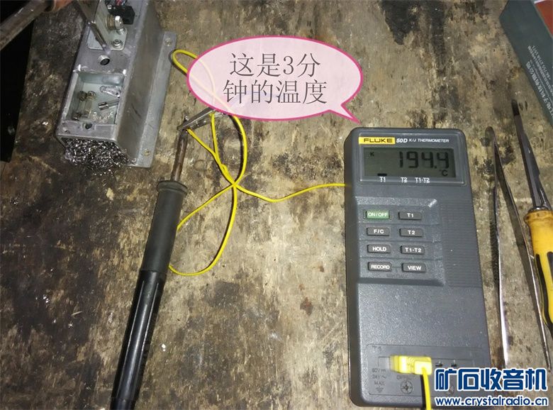

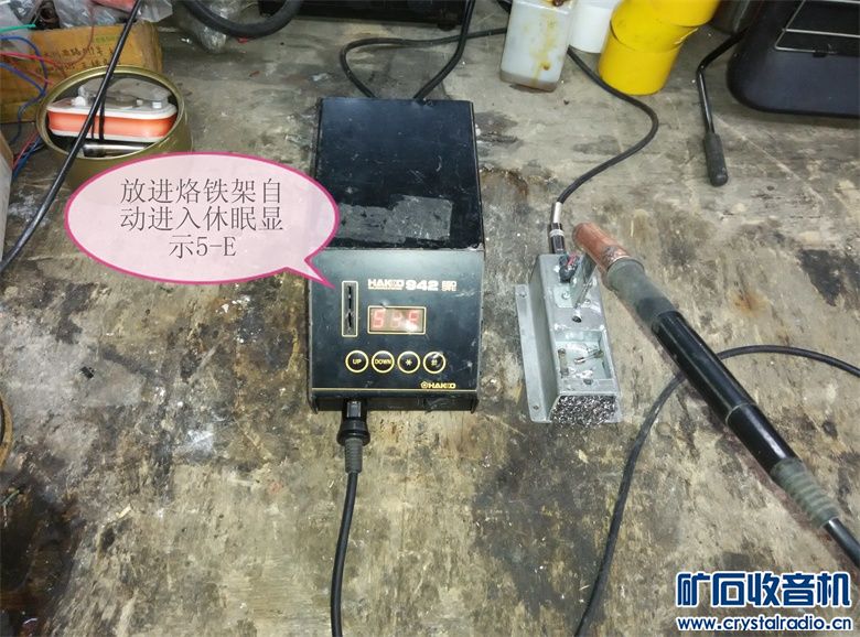

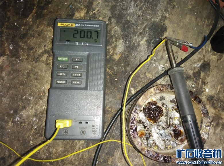

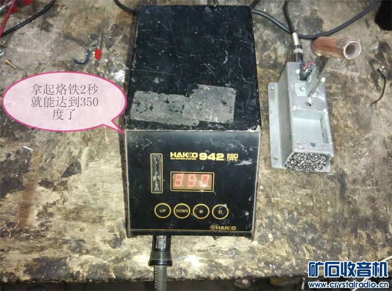

经一天的改造942焊台的休眠功能经数次的实验基本达到目地了。也请改过的师傅提出宝贵的键义。
休眠后的温度长时间在160度
休眠后的温度长时间在160度

板主您好,因这942焊台在休眠电路考虑不周休眠时有近30W的功耗。为此在改进一下,考查一下就发新的图片,多谢关心。
 楼主| 发表于 2017-2-3 10:59:16 | 显示全部楼层

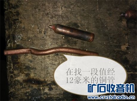

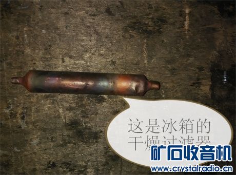

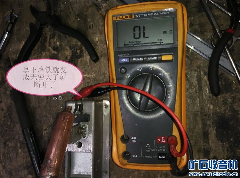

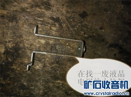

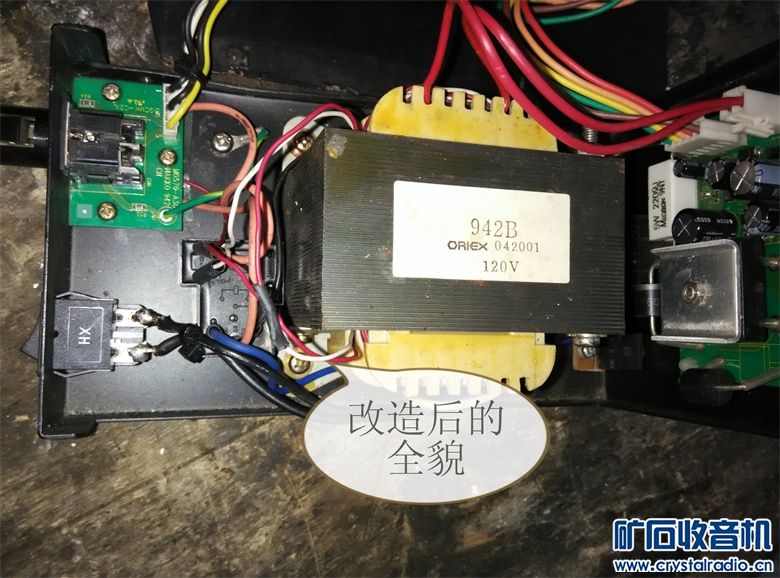

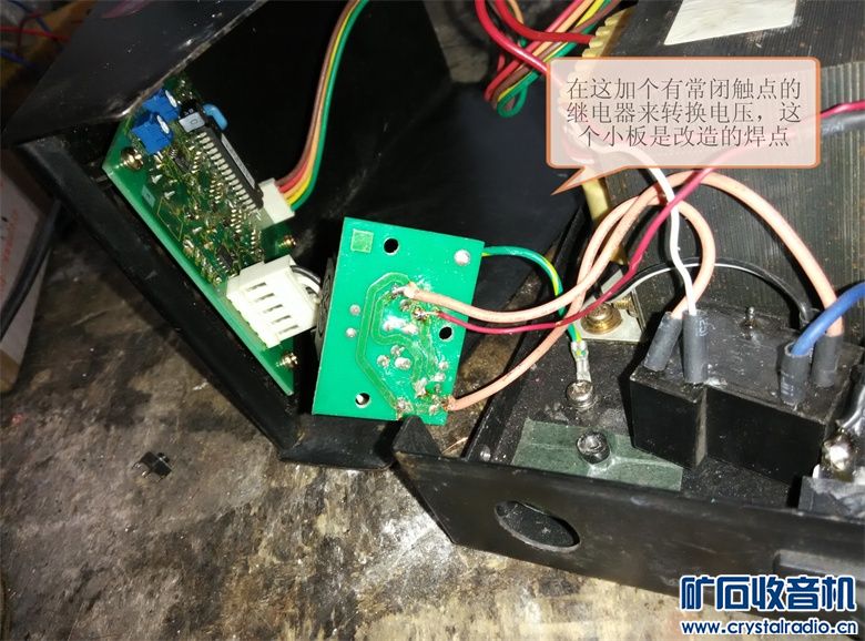

因上次的942焊台休眠功能在休眠时有很的大的功耗,为i减小功耗又改造了一下。具体工作原理是K12头在5—6V是比较好的休眠状态大概在200多度,电流在0.5A就利用这个特点来改造一下。具体的就是在原变压器的次级里有很大的空间用值径大于0.5豪米的漆包线或电线穿绕。因穿绕很麻烦我就双线并绕这样就少穿一半。然后在头尾相连电压就提高 了。在找一有常闭触点的继电器5V的或24V的都可以因焊台有这两组电源。正产使用时烙铁立起微动开关断开,继电器线圈不得电常闭触点通焊台正常的工作。需要休眠状态放下烙铁微动开关接通继电器吸合常开触点接通就把穿绕的6V接到烙铁回路了使烙铁有保温的功能了。这样它的耗就小了也就3W左右也达到休眠的作用。因时间短有些问题考虑的不周全在做工工艺都不是很细请大家原谅。不妥之处多提意见由其是942焊台没能在软件方面下功夫是一大遗憾(因上学正是文革然后下乡没学过外语)谢谢。 IMG_20170203_091709_看图王.jpg IMG_20170203_091734_看图王.jpg IMG_20170203_091909_看图王.jpg IMG_20170203_092243_看图王.jpg IMG_20170203_092258_看图王.jpg IMG_20170203_093055_看图王.jpg IMG_20170203_092604_看图王.jpg

双电源供电的思路不错,符合节能的主流。
发表于 2017-2-4 16:14:43 来自手机 | 显示全部楼层
1.对于自动恒温的烙铁在回路里串灯炮应该起不到节能降温的目的。在不改变设定温度的情况下控制回路会提高通电时间来达到设定温度的。2.那么大个铜套加强了散热,就更费电了。建议在铜套里在套一层隔热保温层,散热少了用电小了。
 楼主| 发表于 2017-2-4 19:29:49 | 显示全部楼层
yacasu119 发表于 2017-2-4 16:14
1.对于自动恒温的烙铁在回路里串灯炮应该起不到节能降温的目的。在不改变设定温度的情况下控制回路会提高通 ...
第一个休眠用灯泡的考虑的不成熟,随能有休眠的功能但废电。后面发的是改过的了以解决上述的问题。那个铜套是双层的也是防止外套温度过高有烧坏别的才加的,就是不休眠外套温度不超过75度还是很安全的。多谢指正!
