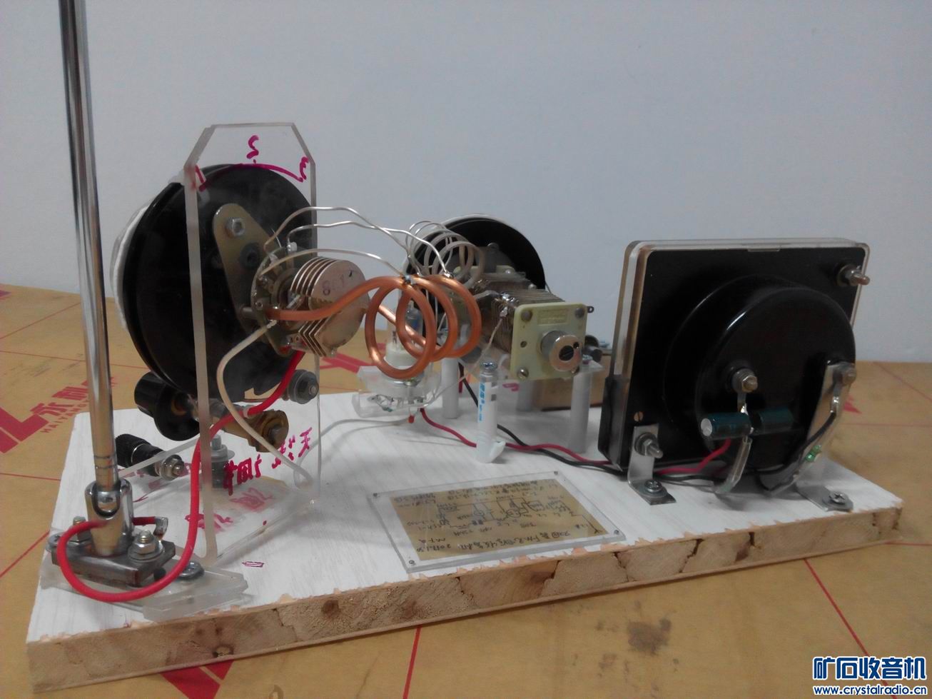

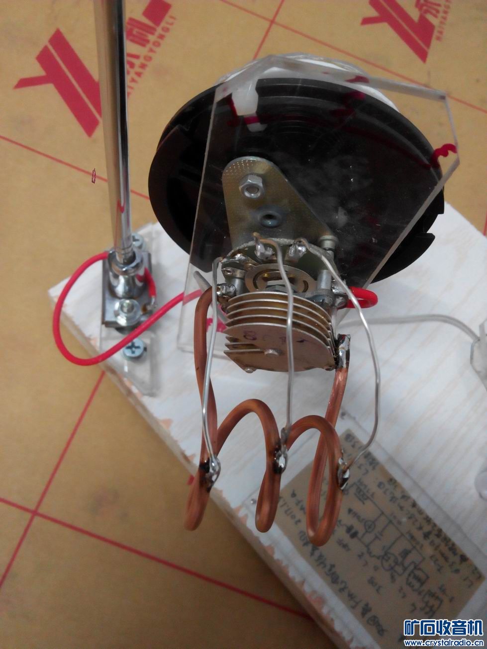

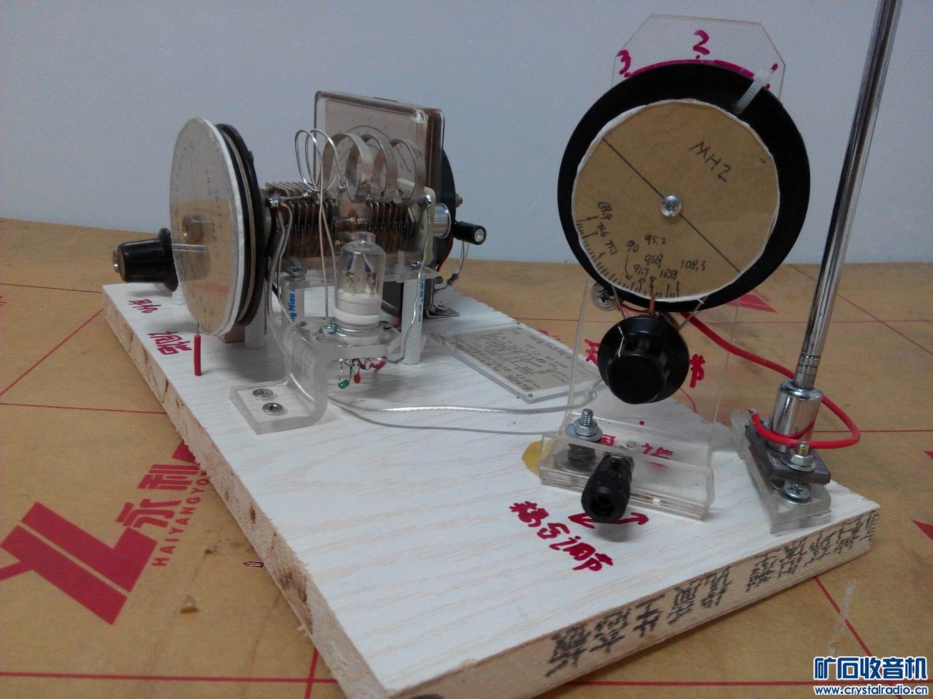

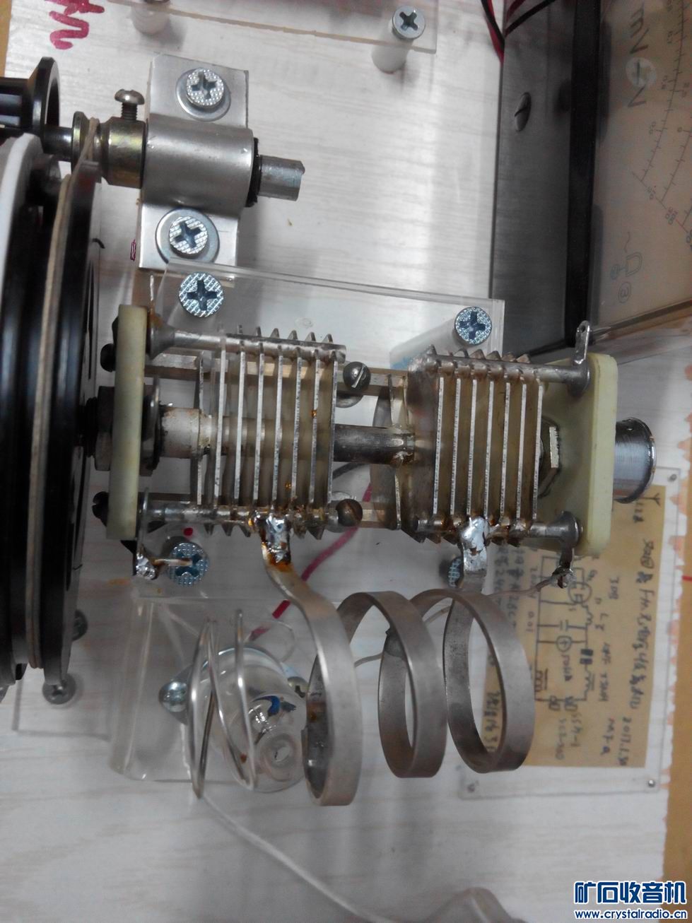

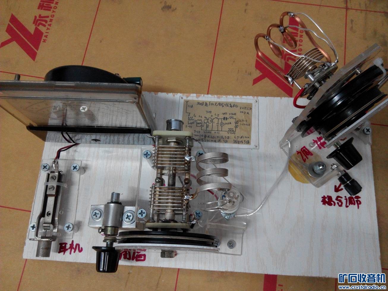

 楼主| 发表于 2017-1-31 23:07:07 | 显示全部楼层
又做了第二台双回路FM调频无电源收音机 ,选择性比第一台更好;可接收69.4----108.3MHZ频段;
线路有些许变化
这次都用了镀银空气可变电容,主调线圈是镀银扁带,天调线圈是直径3mm铜管;
结构位置很关键
