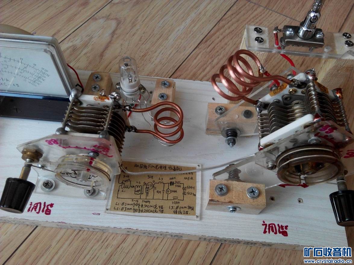

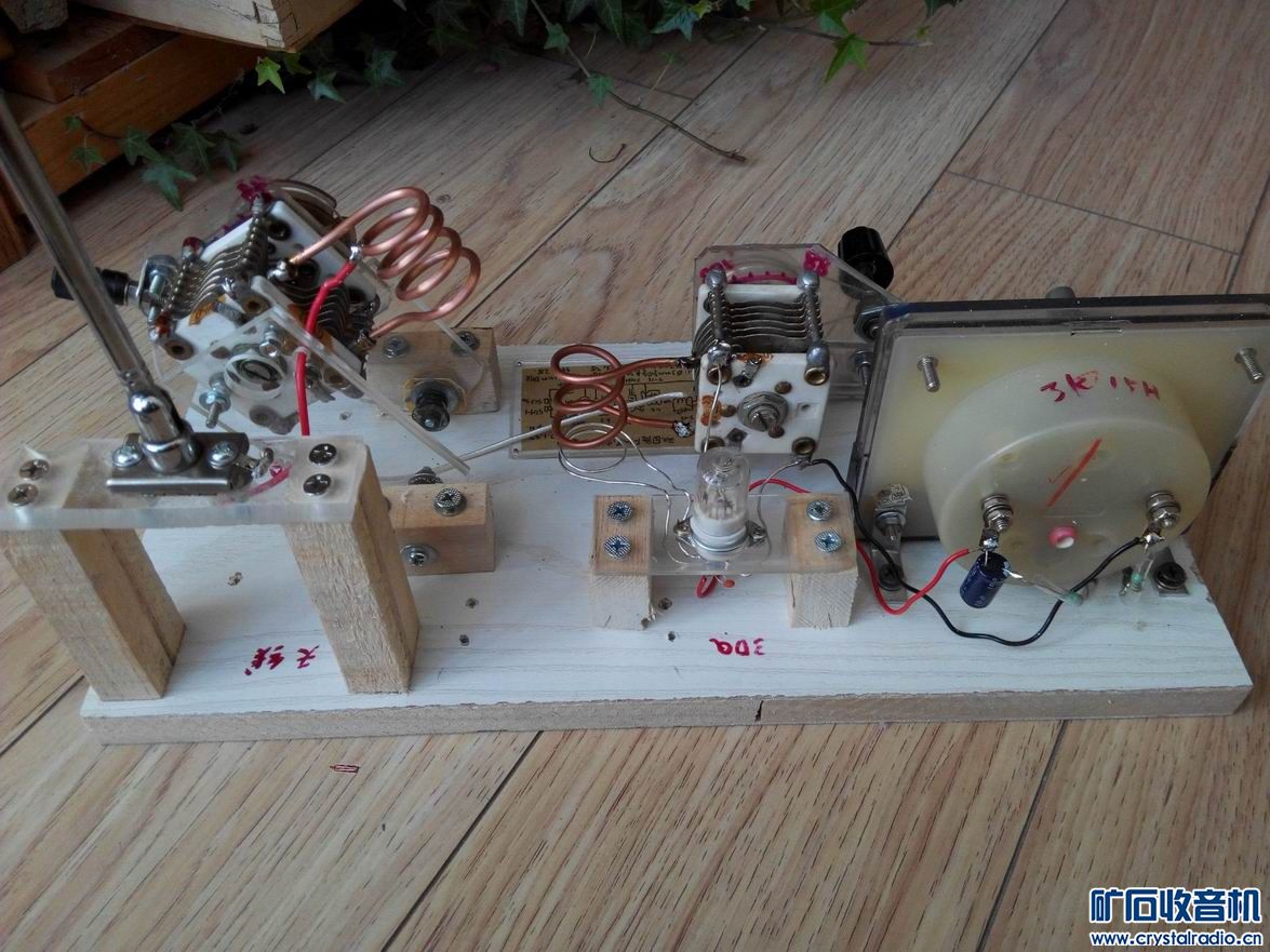

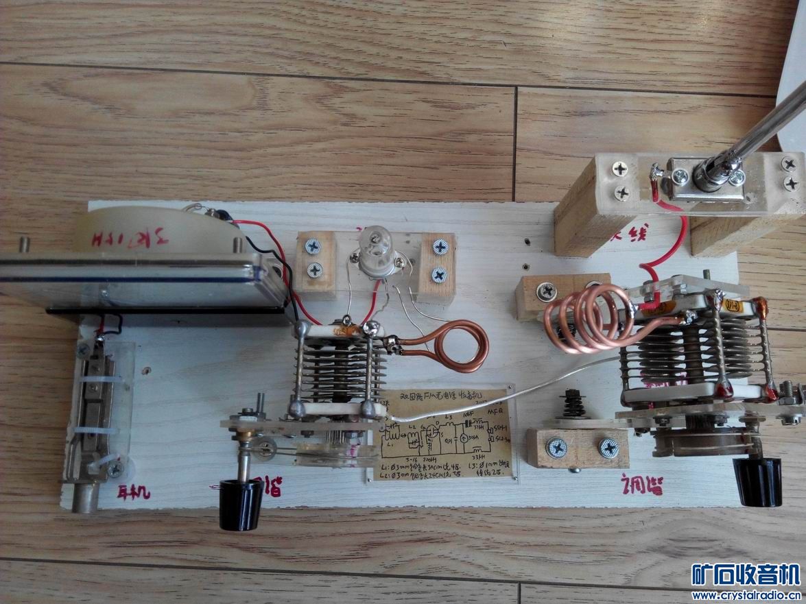

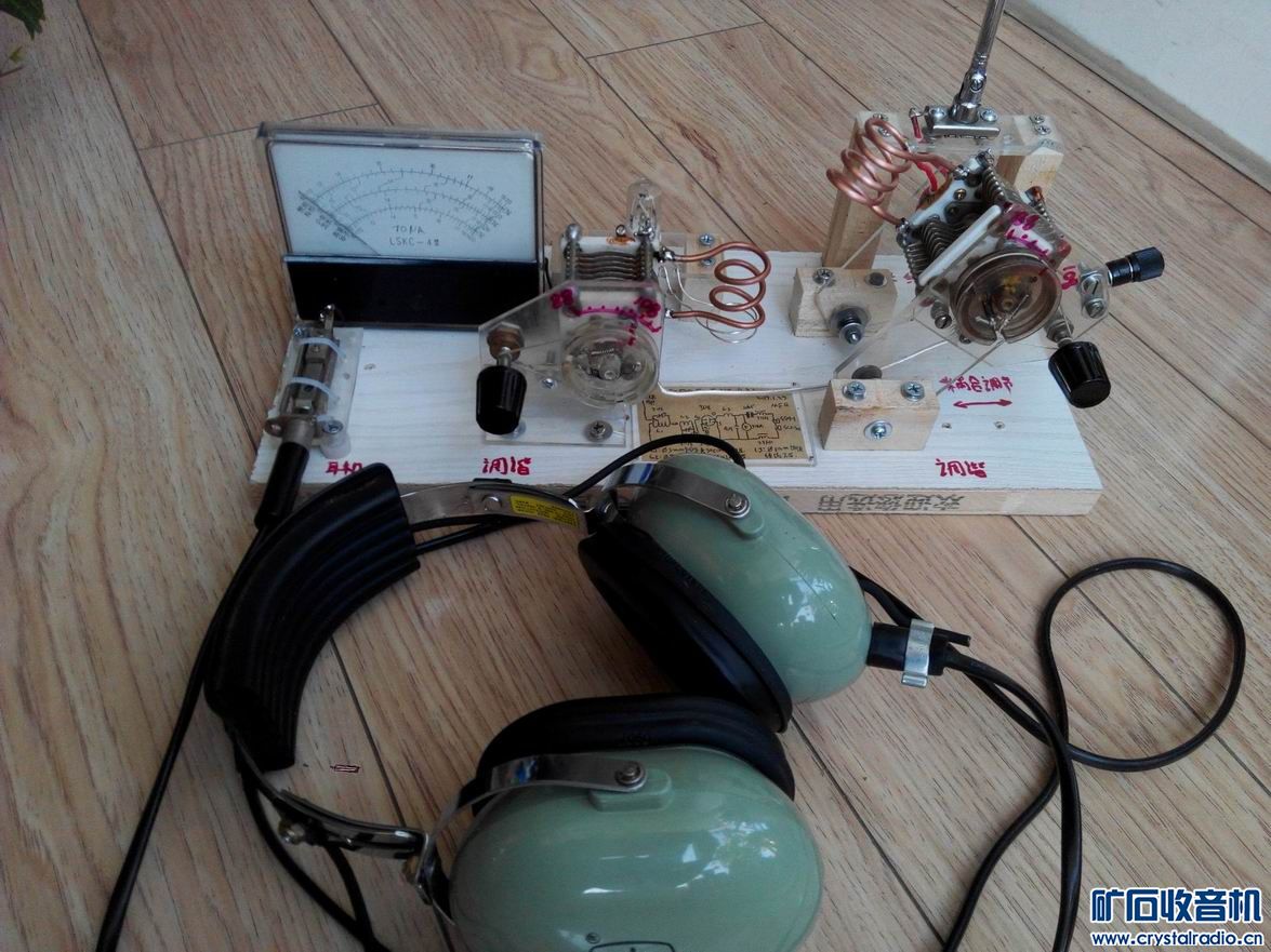

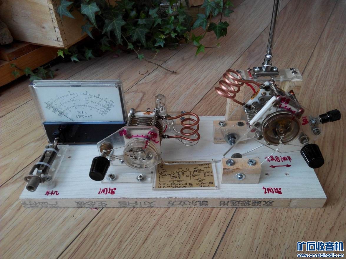

这台FM矿机是双回路的,由2组独立的LC谐振回路,距离可以调节,选择性好,调台有些麻烦,但也增加了可玩性;
收听情况,和单回路比较,弱台加强了不少,强台略微减弱了;
电路图
可变是3--16p,线圈是直径3mm铜管,检波3DB,耳机shh-1,sc2-300,737田均可;70ua电流表,1.2米拉杆天线;

发表于 2017-1-24 20:26:44 | 显示全部楼层
G1脚的电感多大?
 楼主| 发表于 2017-1-24 21:13:13 | 显示全部楼层
我手里有很多100uH的小电感就用它了;
我个人觉得其实多大都行啊,没发现有什么区别,还有G1接电阻,电感,都可以,直接接地也行啊,
