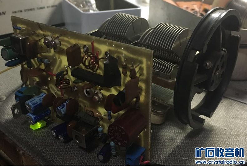

给上海163加个FM波段。

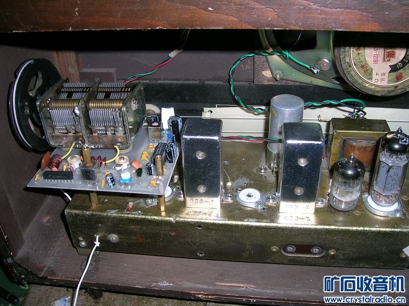

这是我给红灯711加的FM波段。用的就是7358+7640.效果很好。灵敏度高,音质很好。已经用了两年。 从6P1阴极取出直流串入78L06降,稳压。7640前边有一级用9011的中放。两个中周是自制的。鉴频中周用10.7MH的晶振也行,但音质不如LC好。如果您要PCB版图,我可以把机芯拆下发个照片。原来的中周未拆掉。
本来是用两只6N3做胆调频。试了两版效果都不好,声音小,灵敏度低。无奈换成IC。用分立件也试过。可以就是。底板大了些。
 楼主| 发表于 2017-1-24 20:57:38 | 显示全部楼层
7935_张 发表于 2017-1-24 18:55
这是我给红灯711加的FM波段。用的就是7358+7640.效果很好。灵敏度高,音质很好。已经用了两年。 从6P1 ...
谢兄弟,已经开工了,试了再说,有问题定向您请教。
似乎你的改装把中波也给省了?还是中波也用7640搞掂?
发表于 2017-1-25 11:55:24 | 显示全部楼层
这个东西很好搞,找个电路一样的拆机板把有用的东西拆下来即可,什么中周、线圈都用现成的.........
发表于 2017-1-25 15:51:45 | 显示全部楼层
中波没有了。这也是我的一个困惑。手里有一台红灯711.是20年前用飞跃12D1黑白电视和人换的。一台海燕D332.还有一个红灯机芯。是1982年自制落地式收音电唱机做的。从吉林搬到大连把箱子扔了,只留了机芯。到现在的住地后不知为何都灵敏度极低。在室内几乎收不到台。换了磁性天线还是很差。16年夏天鼓捣了近3个月(包括胆机调频)。没有进展。后来都放弃了。中周是新换的332中周。中放管没插上。
