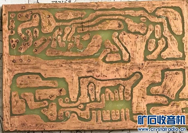

老丈人眼睛有恙,看不得电视,只能听了。新式收音机操作,屡教不会,毕竟89岁高龄了。他们年轻时,应该是上个世纪六、七十年代吧,曾经有过一台上海163,后来把它留给了我们。现在,在中短波无法收听的情况下,利用拾音档,不改变操作方法,给此机加个FM波段,也许是最合适的办法,毕竟,这是他们曾经拥有过的收音机,一是熟悉,二是有感情啊。
在坛里拜读来各位朋友的作品,最后选的是TA7358+TA7640的版本。根据前段时间实验TA7335+TA7640的情况,决定在TA7358前加一级2SC3355的预高放,在TA7640的10.7M三端滤波器前加一级预中放,在音频输出前,加一级预低放。
刚开工,无图无真相,先放一张刚做好的PCB图。

钻好孔,抛好光,打好松酒,就可以制作了。

线路板的材质很好,不敢恭维线路板的工艺。
老办法,用油漆画的,年纪不饶人,水平只能如此了,呵呵,见笑。
建议你采用硝基漆,快干。工具采用绘图用的鸭嘴笔,宽窄可调,线条会很流畅。
