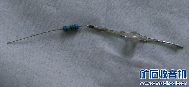

两个反向并联,防止反压高了击穿二极管,(另外可显示电流方向,正、负、交流
再串个2.2M的电阻。
测电热水壶漏电,够亮!
木质桌面被茶盅洒了点水,也能点亮

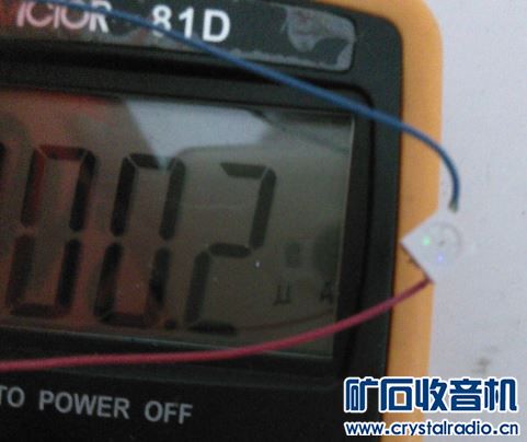

实测0.2uA就能肉眼观察到(较暗的环境或挡住周围的光)。
这家伙绝对不能用去代替试电笔,否则会发现到处都带电,够吓人的

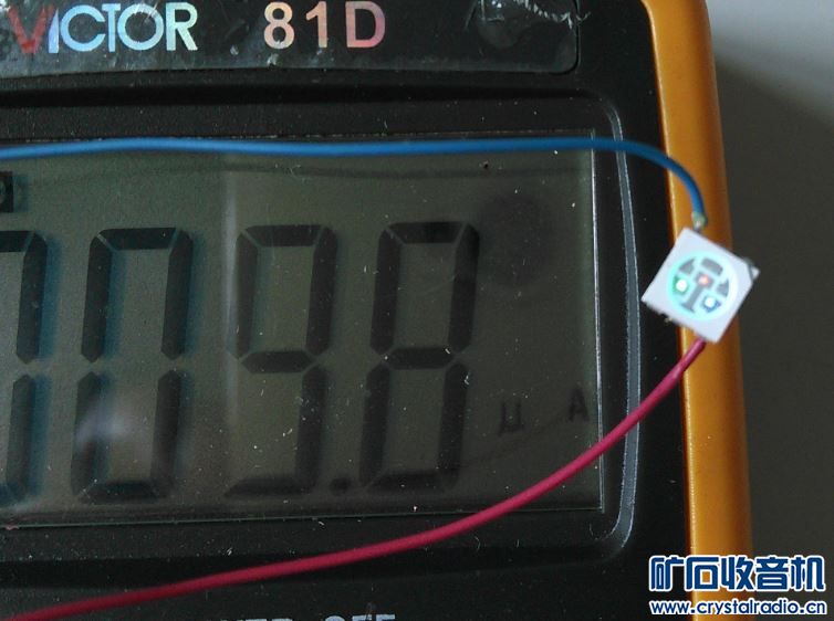

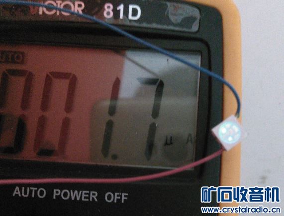

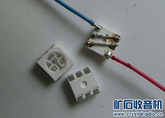

三色LED串联,避光条件下0.2uA时能看到蓝、绿都亮了,1.7uA时红灯开始亮。9.8uA时不避光都能明显看到很亮。现在的发光管灵敏度都不错。
发表于 2017-1-23 16:49:30 | 显示全部楼层
既然蓝、绿驱动电流差不多,楼主的第一张图换成蓝、绿的就可以测出正负极了

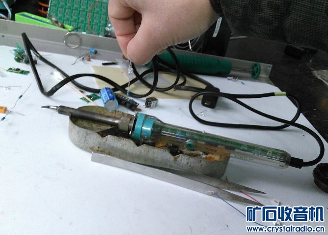

应该会亮的, ,握着一端,另一端碰到烙铁外壳都会亮,此时烙铁并没有插到接线排上。
 楼主| 发表于 2017-1-23 17:46:49 | 显示全部楼层
下面垫的是一层0.7mm厚的塑料,绝缘非常好的。

北方静电猛, 到南力未必灵
 楼主| 发表于 2017-1-23 20:03:15 | 显示全部楼层
70后大叔 发表于 2017-1-23 19:35
北方静电猛, 到南力未必灵
回大叔:这不是静电哦,静电一旦放了就没了,要靠运动才能产生。这个电流是分布电容耦合过来的,烙铁引线和周围的供电电线之间的非常微小的空间电容、还有就是人体和烙铁线构成一个偶极子天线,接收到了周围的电磁波,如手机基站、各种其他干扰源发出的电磁波。
 楼主| 发表于 2017-1-23 20:07:14 | 显示全部楼层
本人在四川盆地哈,家里有湿度计,空气湿度现在是79%
