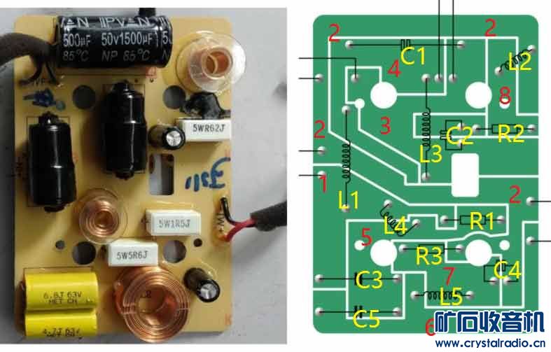

帮忙改一下高音高音太亮了谢谢啦

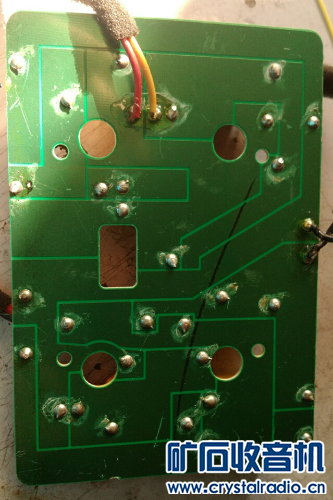

大家看看背面就是这样子。
 楼主| 发表于 2017-1-23 18:37:19 来自手机 | 显示全部楼层
AudioCAT 发表于 2017-1-21 14:09
想研究下你的分频器,给个背面(铜箔面)照片可以吗?
大师你看看
发表于 2017-1-23 19:06:53 | 显示全部楼层
我不觉得我够大师资格,我只是很好奇这个分频器设计,一看就知道是很认真的设计。
首先,直接用磁芯做电感骨架是典型的国外风格,其次,分频器的复杂程度,包含过多的修正电路,特别是1500uF电容的使用。
正常分频器线路除高低通带通什么之外,还包含阻抗矫正、限波等电路,但是后面这些在实际中较少被采用基本都舍去
 楼主| 发表于 2017-1-23 19:42:04 来自手机 | 显示全部楼层
你觉得怎么改呢,高音有点过了。
 楼主| 发表于 2017-1-23 19:42:52 来自手机 | 显示全部楼层
就这样子。

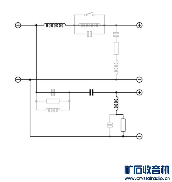

发表于 2017-1-24 03:33:34 | 显示全部楼层
中国制造2025 发表于 2017-1-23 19:42
你觉得怎么改呢,高音有点过了。
不知道所有原件具体数值,无法合理的改。
如果要求不高,最简单办法:减小4.7uF电容,比如换成4.0uF或3.3uF,找到满意的即可
稍好的办法,在高音喇叭前加入衰减器,需两个电阻,不过要先知道高音喇叭阻抗,还要知道大约衰减几dB才能计算所用电阻值。
说是简单方法,也是相对要求不高的情况,实际上以上两种办法都可能会影响高通限波器中心频率,如果是因高音频响缺陷而加入的限波器,简单修改不会有好的结果,限波器频率偏移不是好事,可能声音会变得很难听。毕竟喇叭阻抗曲线是无法用额定阻抗代表的,实际的阻抗曲线很复杂,这让依据额定阻抗计算衰减器的公式在实际中很难有效,相对来说,改4.7电容值的方法比较可行。
最佳方法:
测量所有喇叭频响和阻抗数据,根据现有分频器数据进行仿真,有针对性修改元件值。
别相信金耳朵,凡是带限波器、渐斜补偿、阻抗补偿这类分频器,绝对不是金耳朵能调出来的

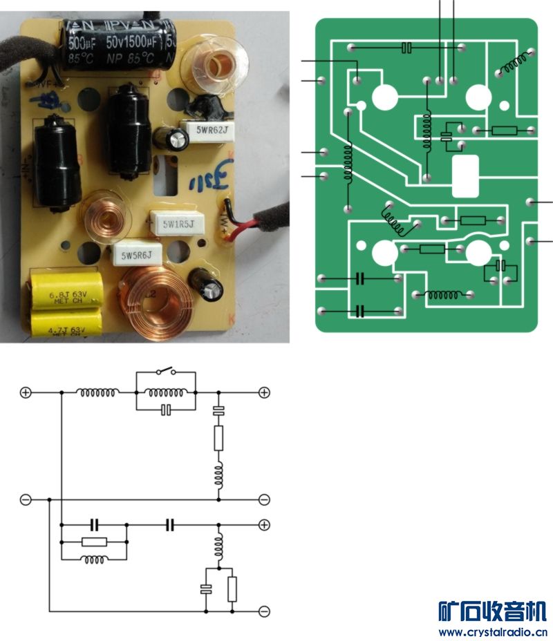

发表于 2017-1-24 04:23:47 | 显示全部楼层
这个分频器虽然元件不多,却很复杂。即使知道所有元件值,但没有喇叭频响和阻抗数据,也是无法剖析他的设计精髓
发表于 2017-1-24 06:03:16 | 显示全部楼层
AudioCAT 发表于 2017-1-23 12:23
这个分频器虽然元件不多,却很复杂。即使知道所有元件值,但没有喇叭频响和阻抗数据,也是无法剖析他的设计 ...
CROSS-OVER_SCH.rar
792 Bytes, 阅读权限: 20, 下载次数: 8

发表于 2017-1-24 15:18:42 | 显示全部楼层
e3po 发表于 2017-1-23 14:32
电感靠经验估算的, 看看就好
以实测为准
如果是 8 欧的负载, 而且假设是纯阻的话 (R4 / R5)
合成的曲线有可能是这样的:

分频器还是你留着玩吧,我要做这个用不了多一会,很简单的
既然没有原配喇叭,分频电路多先进也没有意义,你可以大胆修改,比如去掉或断开限波器,只保留基本分频部分,减小高音电容,或加上衰减电阻,还是能用的。
板上限波器是针对特定喇叭独有缺陷、或车内特殊声学缺陷而设,只要不是原配喇叭或离开车环境,限波器不但无用,还有坏处,应该断开。
比如可以简化成这样,灰色那些元件都是没用的,高音落地LR也可以保留,这样高通就变成二阶网络,不过R要减小或短路,具体由听感决定
至于高音过响问题,减小高音电容、高音串联电阻、或高音并联电阻都可以
e版的仿真也告诉你那两个限波器到底干了什么,虽然没有喇叭数据,也是估计的电感,但结果大概那样吧
