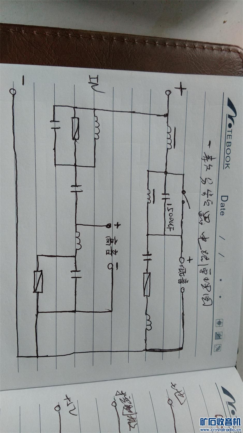

帮忙改一下高音高音太亮了谢谢啦
发表于 2017-1-21 12:09:30 | 显示全部楼层 |阅读模式
帮忙改一下高音高音太亮了谢谢啦

你这什么分频器呀又限波器又阻抗补偿的这么复杂?

想研究下你的分频器,给个背面(铜箔面)照片可以吗?

sgeli_sh 发表于 2017-1-21 16:07
分频器里有1500uF电容?电感看上去电感量也很小。
15uf的多,会不会抄错了?
楼上几位看图似乎都不认真
5W水泥电阻W=9.5mm,以这个为参照,那只电解电容体积至少25x50(DxL)
1500uF不可能吗?

另2枚黑色电容的印字为何不晒出来
电路图里最好标示零件参数呀。
犹抱琵琶半遮脸的,大家伙咋帮得上忙不是?

楼主这个图估计是照着板子画的,不是抄的。

boss视线 发表于 2017-1-21 14:11
这个分频电路比喻是脱了裤子打屁,多此一举。不会是电子汽车喇叭用的吧
应该是吧,汽车上用的。
是画的。不会用电脑画啊

AudioCAT 发表于 2017-1-21 21:10
楼上几位看图似乎都不认真
是1500uf的

sgeli_sh 发表于 2017-1-21 16:15
呵呵,加了2个0。这就很说明问题了,山寨的厉害!老老实实地用一个二价分频的分频电路就可以了。
这个是曼哈顿拆下来的,不是山寨的
直径25mm的轴向电解,容量1500uF这没啥可怀疑的
所有引线都做缓冲,这也不是国内特点或山寨做法,肯定是正规产品
分频器背面照片有吗?
