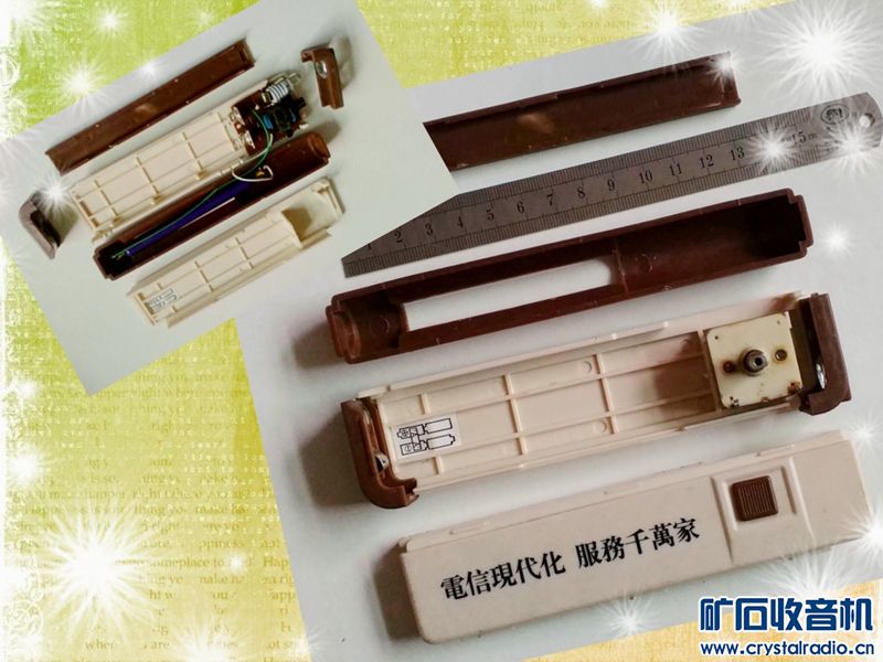

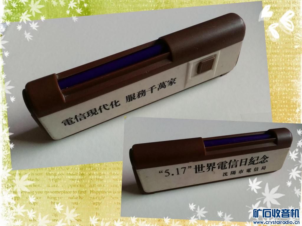

制作收音机,是一项系统性的工作,机壳是首先要考虑的,没有合适的机壳,只能是半成品。手上有一只比较古老的小验钞手电,是个纪念品,长条形,握持感极好,壳子厚实,没有螺丝,完全拼装,外观好无碰伤,正适合做收音机,可以装140mm的磁棒。
这个机壳简直就是在等待我这部中生代直放机的诞生!
机壳的右端恰巧放双连,无需螺丝固定,尽管我也在前壳上钻了螺丝孔。磁棒正好放到原来紫外线灯管位置。线路板只有105*20mm大小,四分之三的地方用来放锂电池和音量电位器,元件位置大约20*22mm,仅是一只双连所占的面积,很有挑战性。

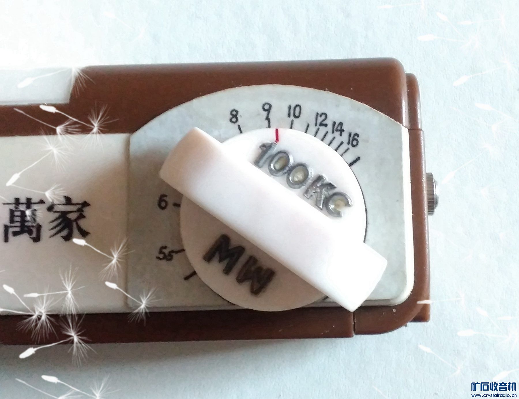

拼装起来发现,红色的调谐盘太突兀,不协调,找到一个饮水机的定时旋钮,白色钮子与机壳风格十分和谐,于是铣薄,修了轴孔装好,调台时手感比拔轮好得多。原来的紫外线灯窗口要封起来,用的是20mL注射器外壳,切下一部分,用硅酮胶粘好。
最后用信号发生器标定频点,在打印纸上手画的刻度盘,用清漆贴到铝片上,再喷清漆将纸润透,烘干后用硅胶粘到外壳上。旋钮上用胶粘上了铅字。

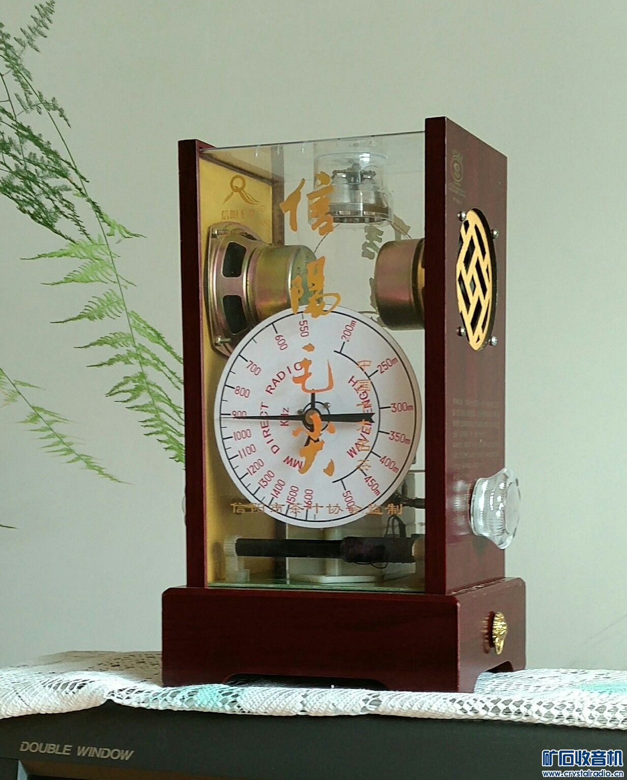

 楼主| 发表于 2017-2-5 09:43:12 | 显示全部楼层
        下图是台式机,本来想以台式机参赛,无奈存于手机中的制作过程图片,因手机恢复出厂设置删掉了,才做的袖珍机。台式机使用空气连,旋转刻度盘,双全频喇叭,有更好的收听体验。
