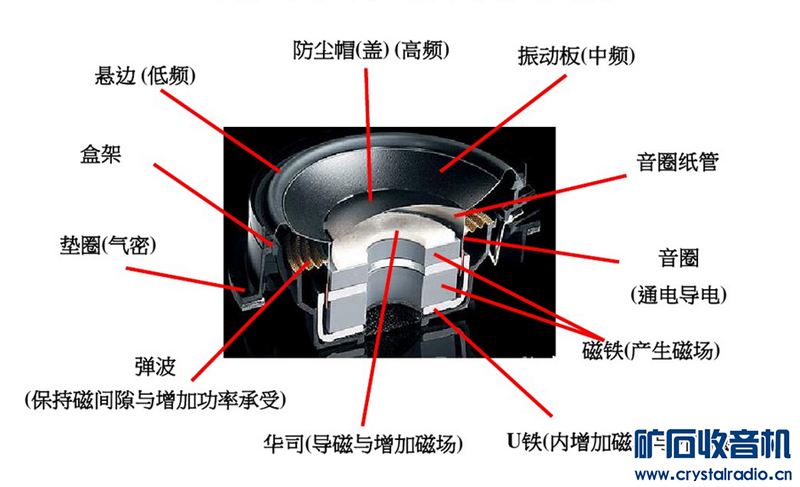

我滴理解,这个不是膜,只是防尘盖。高音喇叭结构跟一般喇叭结构有所不同吗?
发表于 2017-1-22 18:52:24 来自手机 | 显示全部楼层
楼主请你注意!你的图是低音喇叭的爆炸图。如是低音喇叭防尘冒凹陷对音质无影响,再看看高音喇叭的爆炸图,高音喇叭全靠震膜发声凹陷了肯定对音质有影响,就像一面铜锣如果中间凹陷了发出的声还与原来一样吗?
 楼主| 发表于 2017-1-22 20:15:58 | 显示全部楼层
翱翔的鹰隼 发表于 2017-1-22 18:52
楼主请你注意!你的图是低音喇叭的爆炸图。如是低音喇叭防尘冒凹陷对音质无影响,再看看高音喇叭的爆炸图 ...
谢谢指教,您有高音单元的构成图吗?我网上搜不到,谢谢

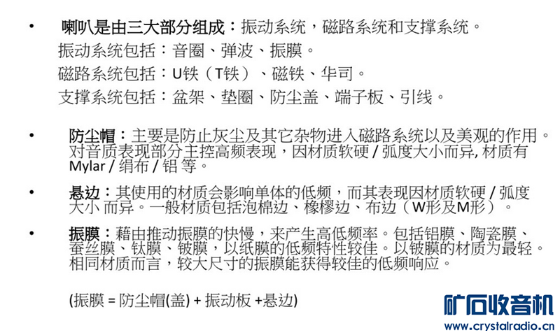

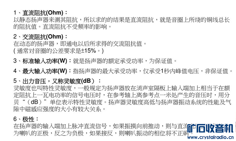

 楼主| 发表于 2017-1-22 22:40:08 | 显示全部楼层
找到相对权威的说法了
 楼主| 发表于 2017-1-22 22:41:36 | 显示全部楼层
结论:防尘帽钦瘪是影响音质的
