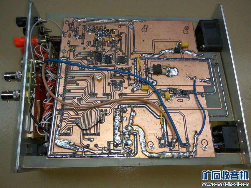

    以下是电子负载的功放管3055,装在机箱侧,利用铝机箱进行散热,在功率管下有10K的NTC对它的温度进行检测,这个NTC也同时对机箱内部温度也进行检测,如超过40度,就启动机箱背的风扇进行抽风,如超过70度就发BB声进行报警。
以下为电源板的两个3R33,一个用于维修电源,另一个用于单片机及USB充电口的供电。
以下侧面是拆开的简易万用表板,在底板那个欧姆龙那个继电器是专用的高频继电器,是拆老一代大1/2摄象机的电源调制盒的,测试发现它的隔离度十分高。
   以下是底板的图,底板主要是对单片机的IO口连接到各个小板接口上,右上是三端稳压,用于供给频率计及信号发生器的,右中有个MC34063产生负12V的电压,给信号发生器供电。右下角是控制烙铁发热丝的AP4435场效应管。由于烙铁电流比较大,所以用焊锡加强一下。

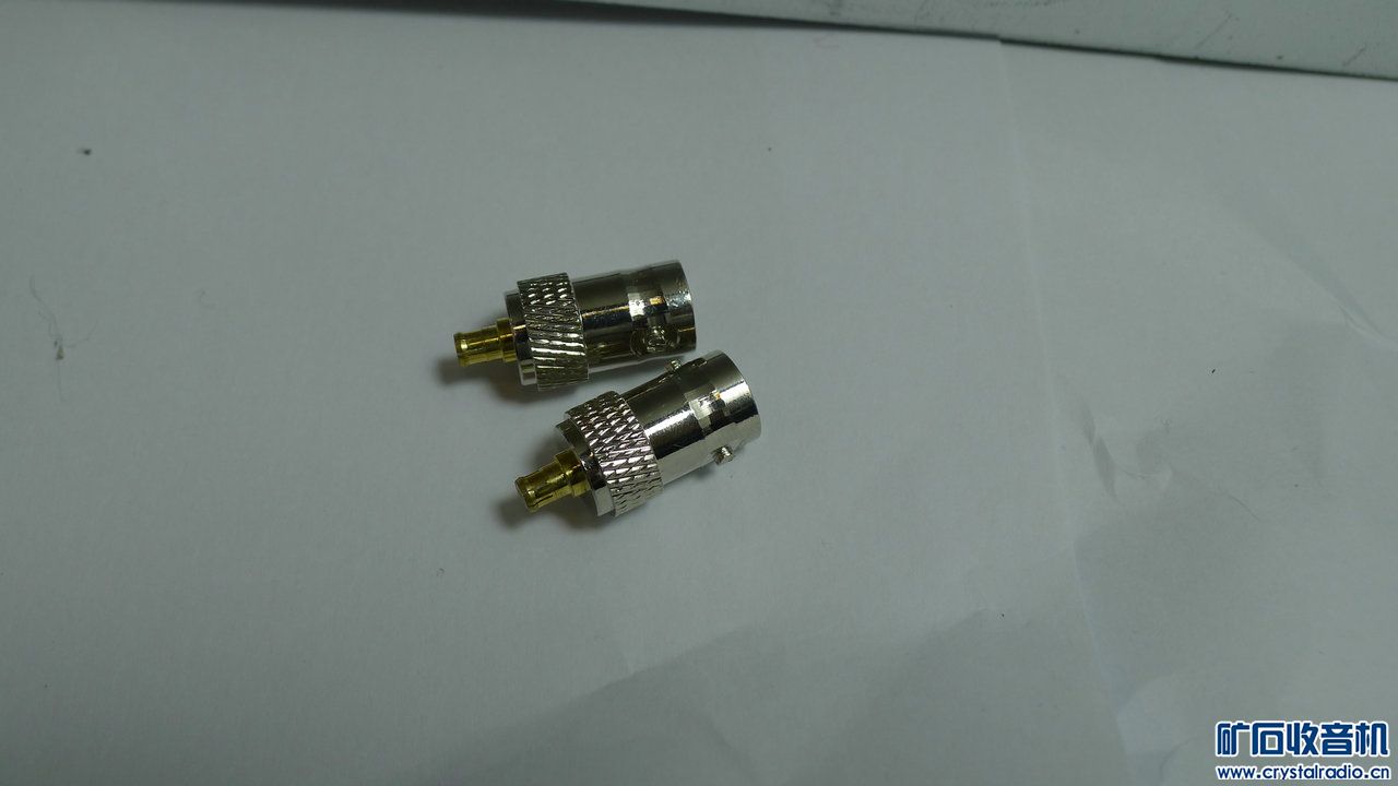

由于面板面积不大,所以频率计及音频发生器接口是用小型的MCX接头,这个接头太小,不方便使用,所以买2个MCX转Q9的转接头,方便使用。

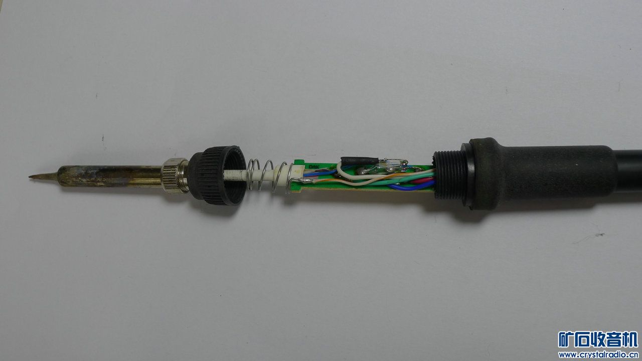

由于这个936烙铁部份制作是有休眠控制的,它是断开烙铁手柄的第三脚的连接,改接一个水银开关,用于判断是否使用烙铁。图如下。

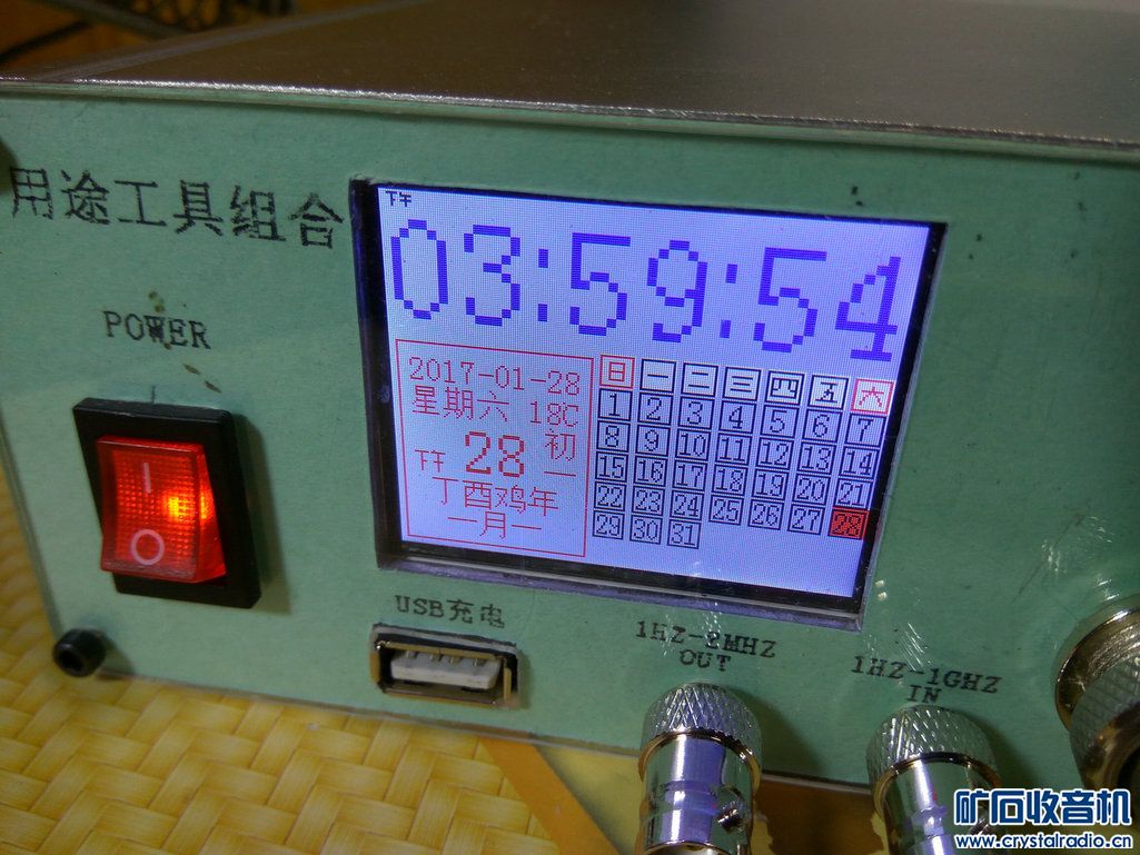

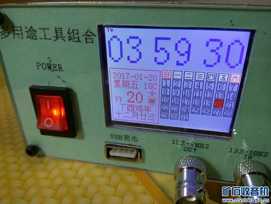

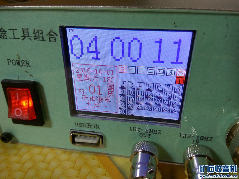

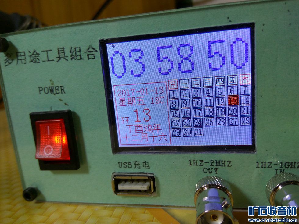

下图万年历的界面,有24节气及节日的显示,在最上是时钟显示,屏下方左边是日历,显示年月日星期农历节气节日,以及温度显示,右边是当月的星期显示,最左上角是显示时制,如USB充电口有电流时,会显示正在充电中,界面如下图
发表于 2017-1-18 13:30:27 | 显示全部楼层
自己腐蚀覆铜板,从源头DIY啊
 楼主| 发表于 2017-1-19 13:15:14 | 显示全部楼层
下图是24节气的大寒,

以下是节目国庆

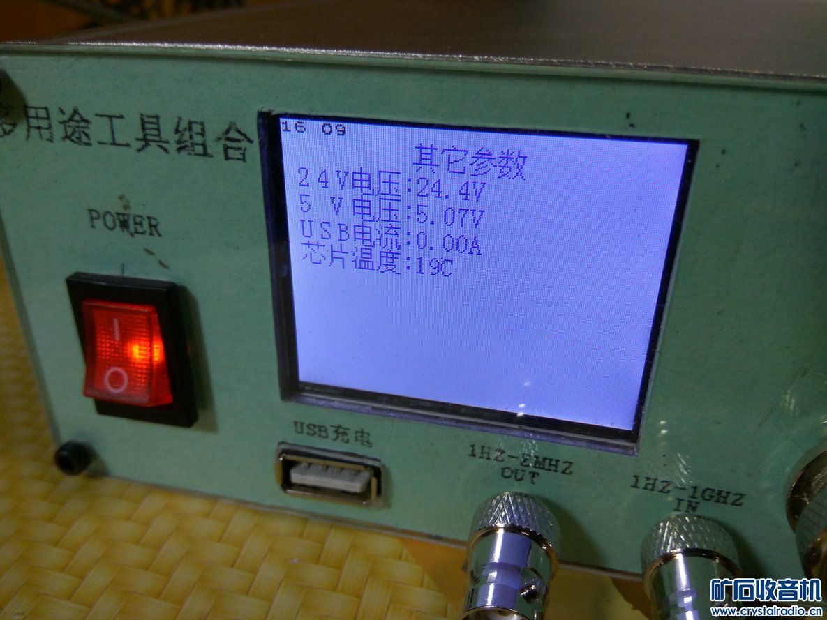

进入其它参数可以看到USB充电口的工作电流,及24V5V电压及时钟芯片温度。

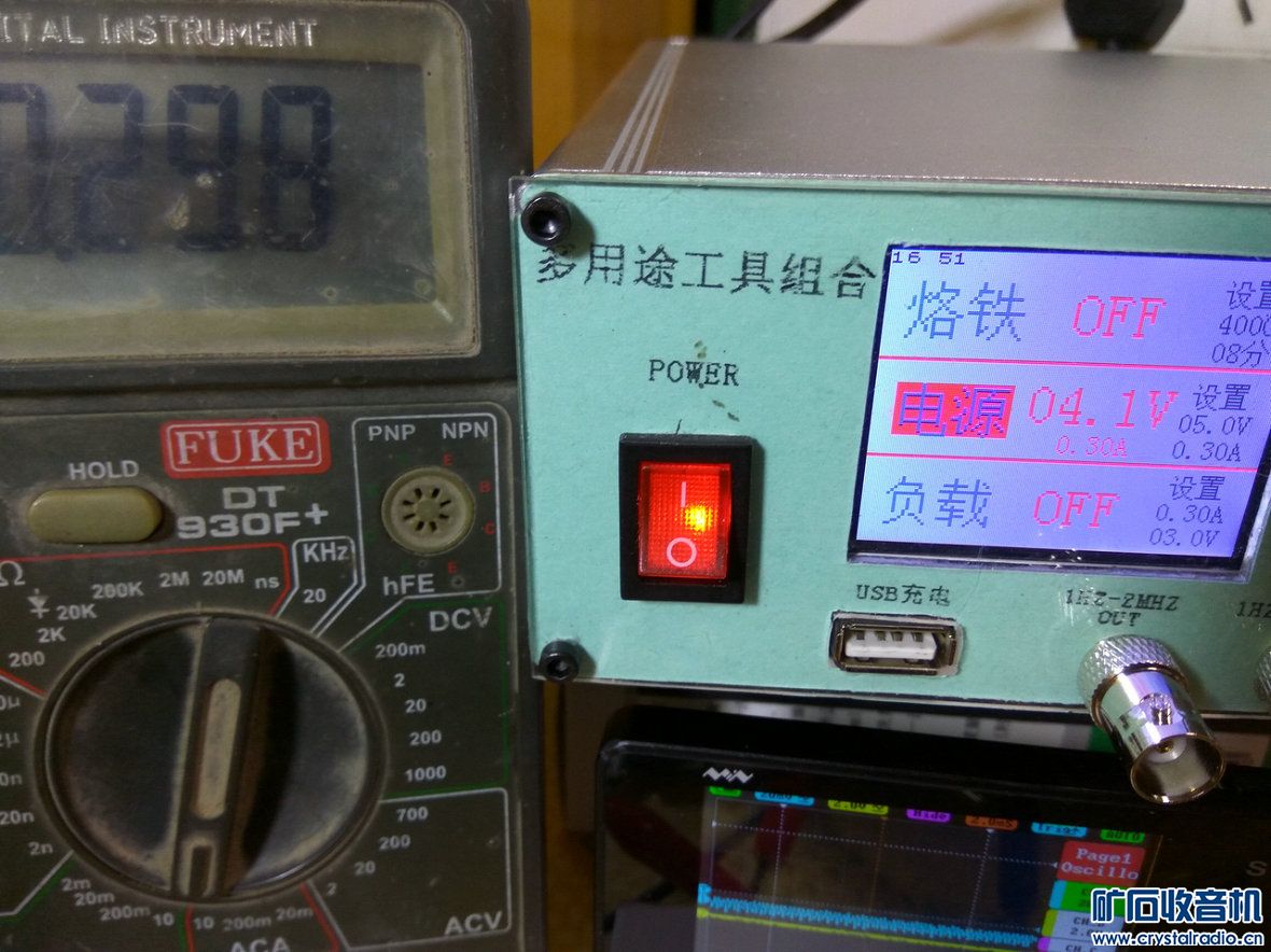

以下是维修电源开启的情况,设置的电压为5V,输出用一个烧了屏的4 1/2的万用表进行对电压测量,电压与设置值差不多。电源中间显示电压及电流,右侧为设置。短按编码开关为开关电源,长按为进入设置。
以下是设置成15V的对比图。

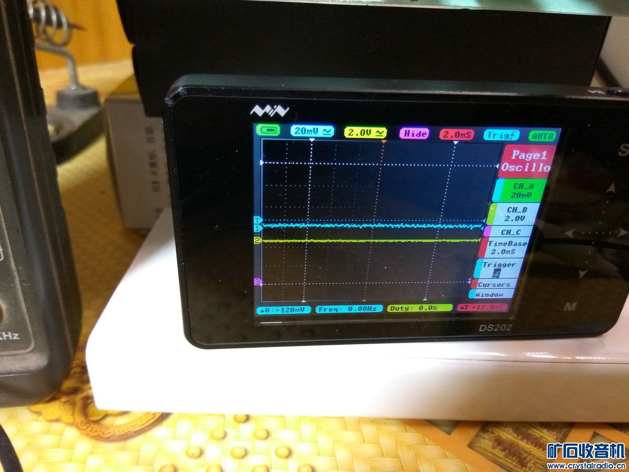

以下是电流对比,电压为5V,电流为0.36A。电源输出接了个小的玩具示波器检测杂波。
以下是示波器杂波的情况,大纸为十几mv的杂波,这个可能是3R33固有的杂波,原用3R33当供电制作电子音量控制,发现音频输出有干扰,后改为线性电源就正常。

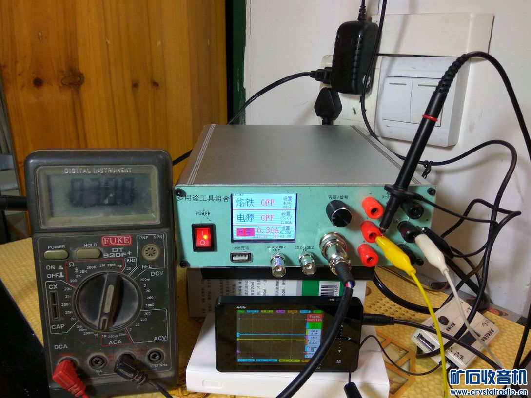

以下为负载的测试平台。用一个12V1.5A的电源串接万用表再接电子负载,电子负载接个小示波器检测杂波情况。当前为电子负载开启的状态,设置电流为0.3A。

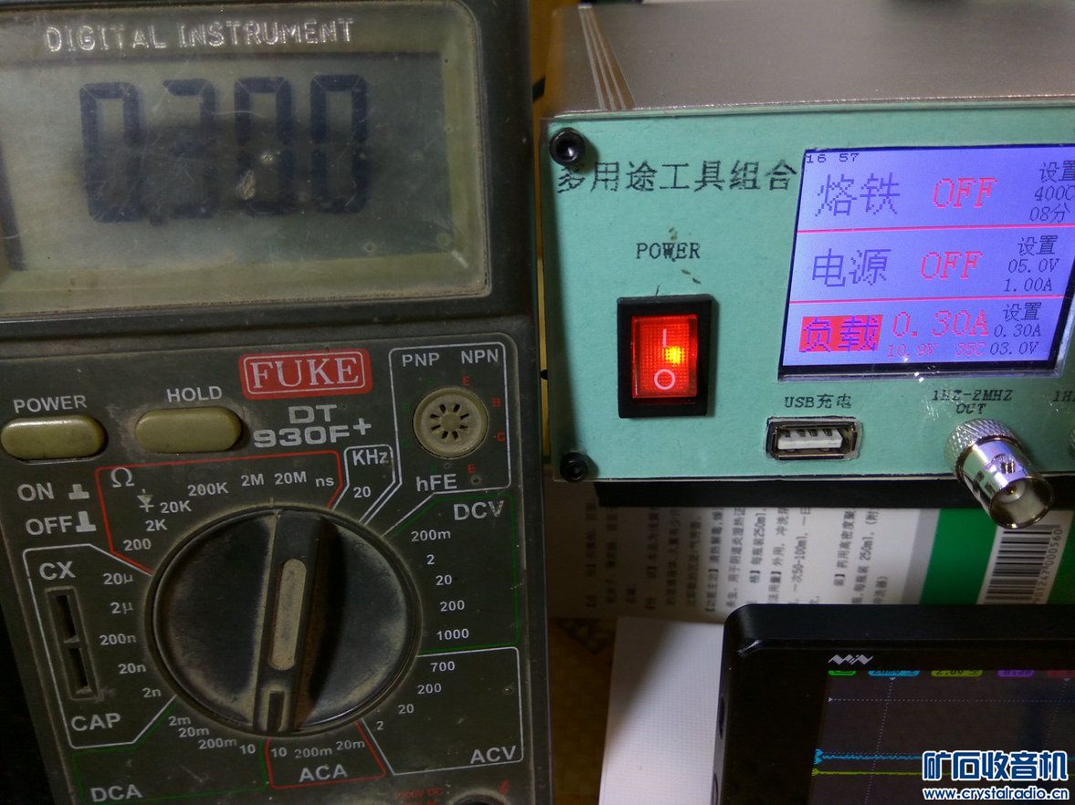

以下是与万用表的电流对比。电子负载中间显示流过的电流及接口的电压以及功率管的温度,右侧为设置值。

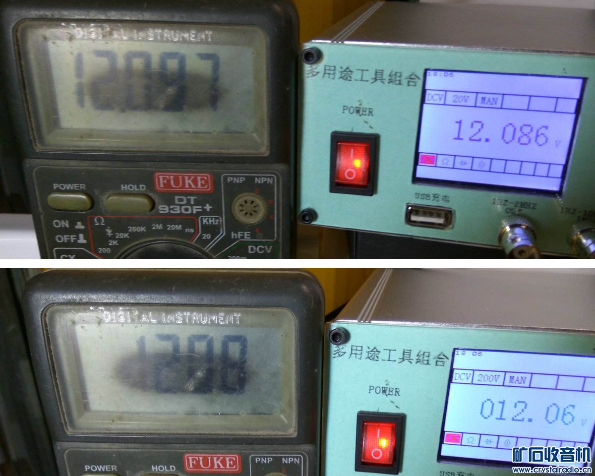

以下是与万用表进行电压对比,差不多。

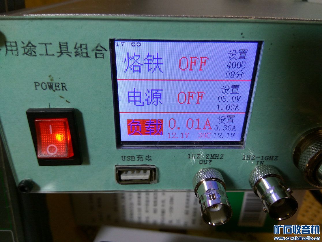

以下是设置载止电压为12.1V时,由于电源的当前电压为12.1V,所以基本上没电流,处于截止状态。

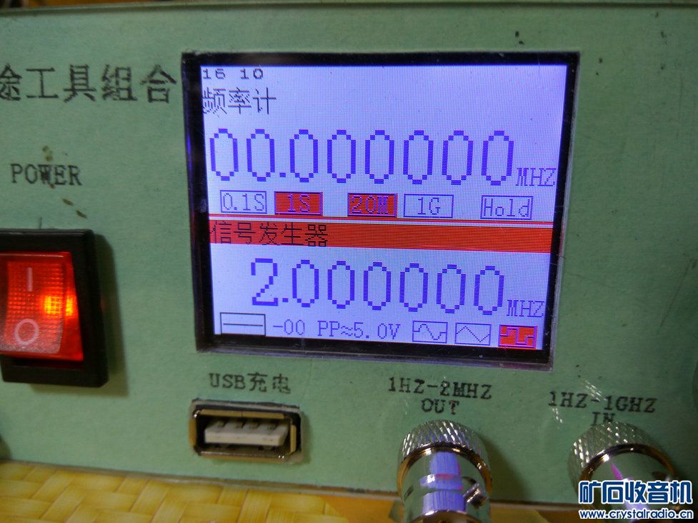

以下为频率计及信号发生器界面。

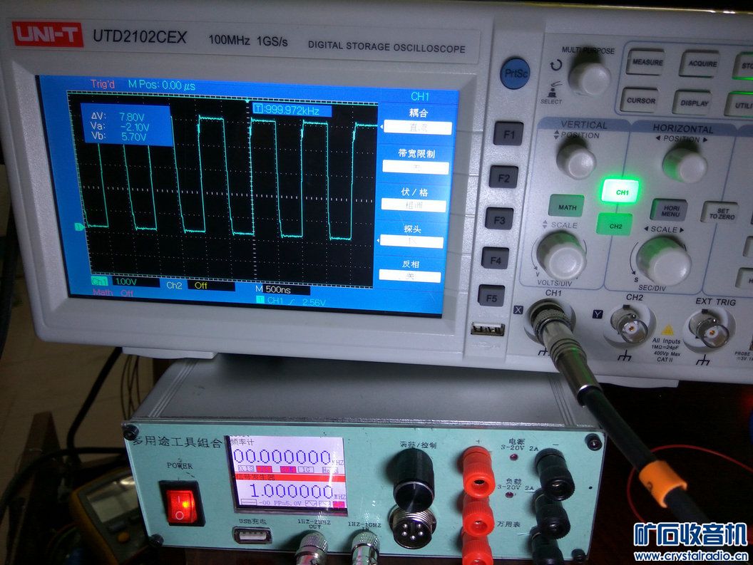

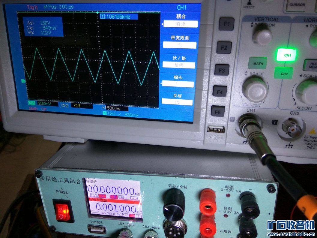

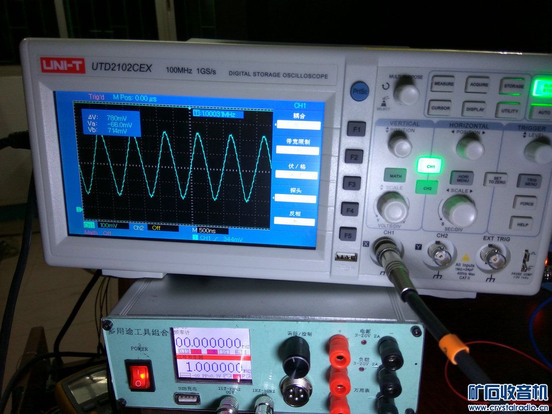

由于小示波器性能太差,所以找了台大示波器进行对信号发生器的信号输出进行检测。信号发生器的使用方法是短按编码开关为改变输出方式,有直出、不隔直控制放大及隔直控制放大。长按就进入设置,短按为改变设置项,左右转改变参数,再长按退出并保存。下图是信号发生器送出2.5MHZ的方波信号直出值。
以下为1M正弦波的直出信号,由于是采用DDS的方式生成的波型,所以低频时信号还是可以的,但高频就不行,这个直出信号明显看到波型有阶梯。PP值为0.6V,由于编写程序时没注意,把这值写成0.3V。上传的程序已改正。
以下是1M三角波直出信号。
以下是1M的方波直出信号,PP值为5V。
以下图分别为1000KHZ的方波三角波正弦波的图。

以下为频率计,由于整形电路有问题,所以只写好计数程序,没有校准,等改好整形电路后再完善它。使用方法是长按为改测量方式,短按为保持。以下图是用本机的信号发生器发方波提供给频率计输入进行检测,4张图分别为1000HZ的图。2M信号输入的图,闸门时间为1S。2M信号输入,闸门时间为0.1S。最后一格是1G那档的检测,暂时用2M的信号直入计数检测,由于1G档是先把信号除了64后再计数,所2M的信号*64,即为128M的显示值。

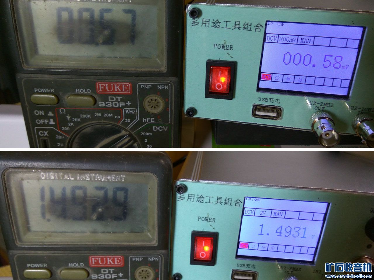

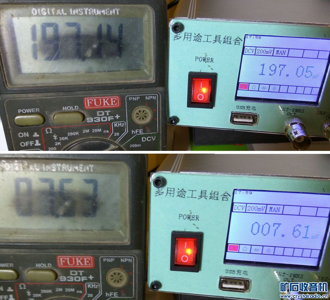

以下是简易万用表的的对比图,万用表的使用方法是短按编码器为换档,万用表板有个校准开关,当长按校准开关时,会进入校准状态,左右旋编码器会对当前的测量值进行调整,调到与对比值差不多就行了。电压档的对比,在200mV档测试量3个电压,分别为低中高电压,用于检查线性,由于没有专用的对比仪表,只能用烧屏的4 1/2的万用表进行比较。以下为分别是197mV,7.6mV 的对比较图
以下是0.5mV及2v档电压比较图
以下是20v及200v档的对比图。

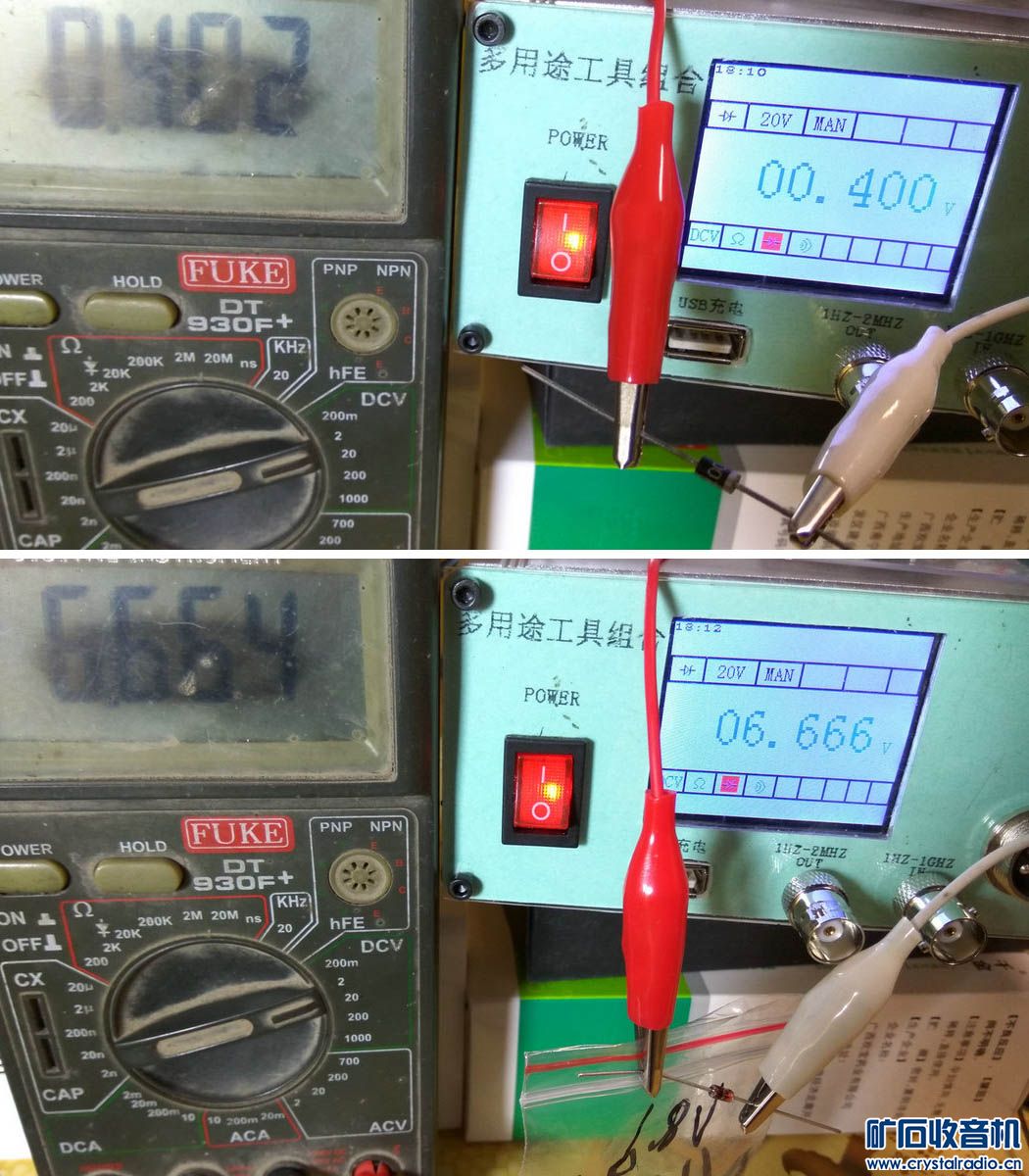

以下为二极管档测量二极管正向导通电压及6.8v稳压管的电压值。

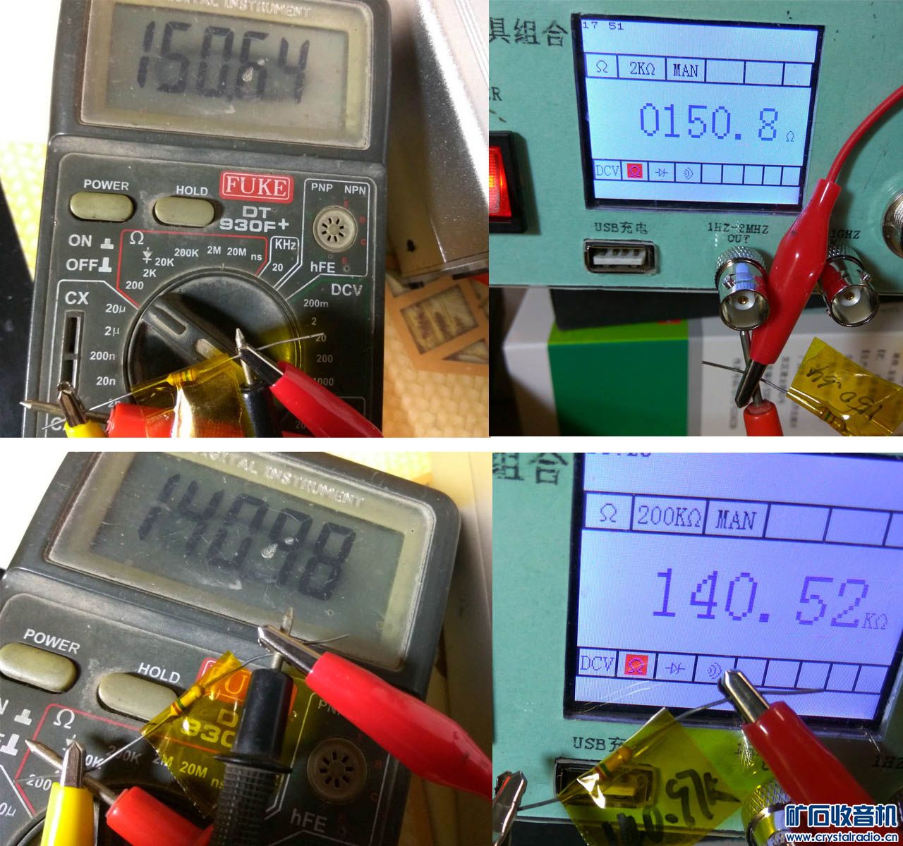

以下为电阻档的对比图。由于在测试时发现如用高阻校准后,测量低阻偏差大,用低阻校,高阻偏差大,这个问题从200mV电压档对比检测看应是与电压没关,有可能是恒流电路的问题。因接近年关,没时间查,所以过年后再查。
