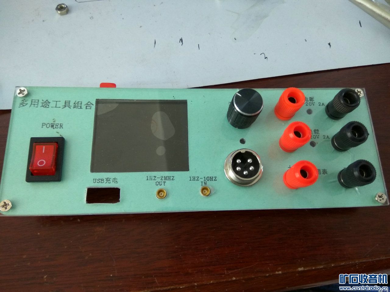

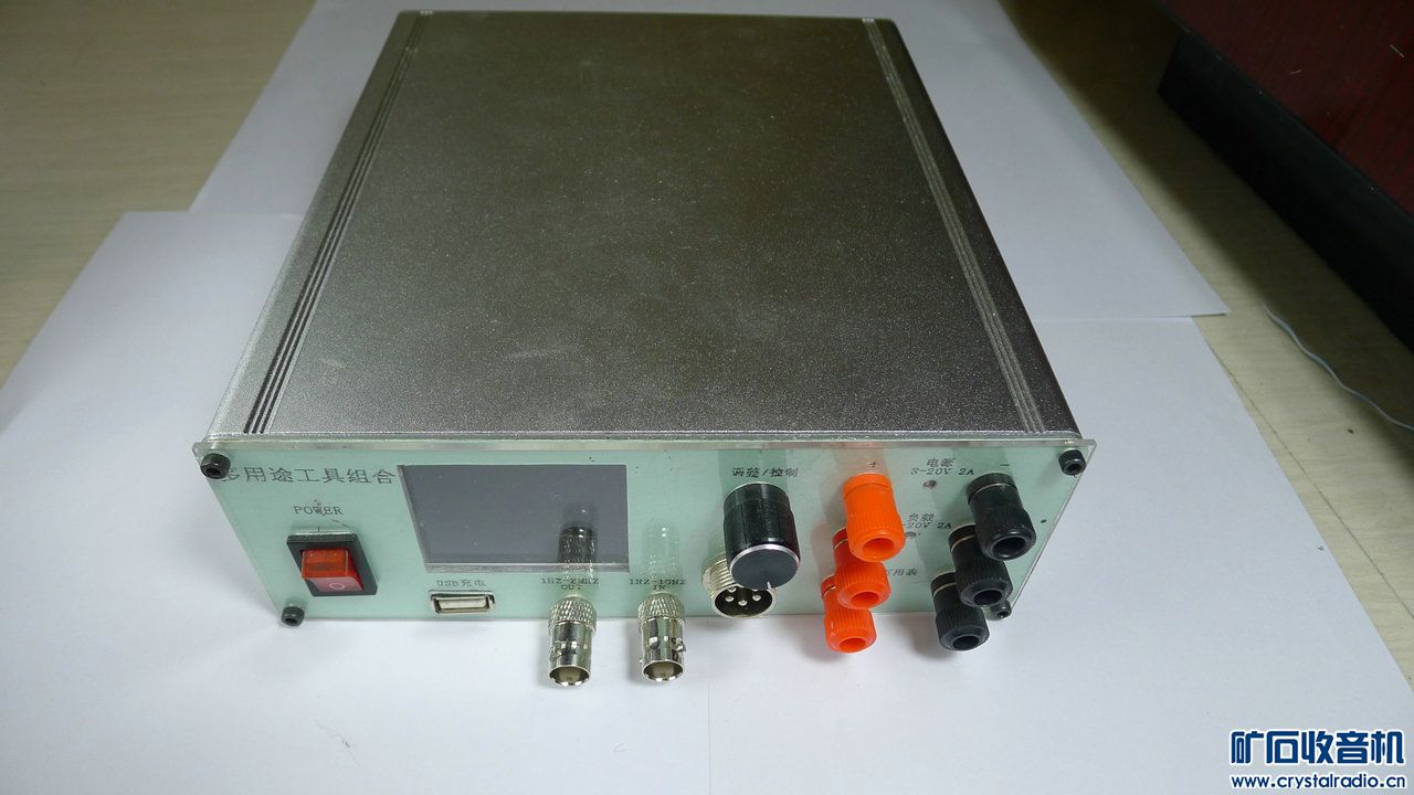

    本人喜欢DIY一些小制作以及音响功放等,而且习惯在电脑台制作维修设备,由于家里地方有限,没有专门用于制作的地方,主要是在单位办公室里进行制作,长时间在办公室制作影响不好,所以打算在家玩,为了方便在家制作,DIY了这个多功能工具组合,减少占用电脑台的地方,这个制作主要有万年历、936烙铁、3-20V2A的维修电源、3-20V2A的电子负载、频率计、低频信号发生器、简易万用表等。电源及负载做这么少功率,主要是本人大多数的制作都是小制作,功率不大,电源基本上够用,如需用到大功率时,再找相关的东西DIY。电子负载是用于检测小制作的电源是否达标用的,信号发生器是用于音频制作提供信号用的。面板上还有个USB充电口,用于接手机充电或USB小台灯照明用。万年历用于制作时防止不知时间情况。万用表部份主要功能是比较常用的直流电压、电阻、二极管及通断,日后再完善为交流电压电流电容等功能。
    这个制作是从12月初开始做,由于没想到接近过年工作及杂事太多,过年后工作更多,而且参赛结束时间在2月中结束,时间不多,所以需在过年前完成,所以比较赶工,今日刚做完成,但还是有些不完善地方,程序也可能有BUG,在日后使用中再完善它,如日后有程序更新,也在本贴贴出来。

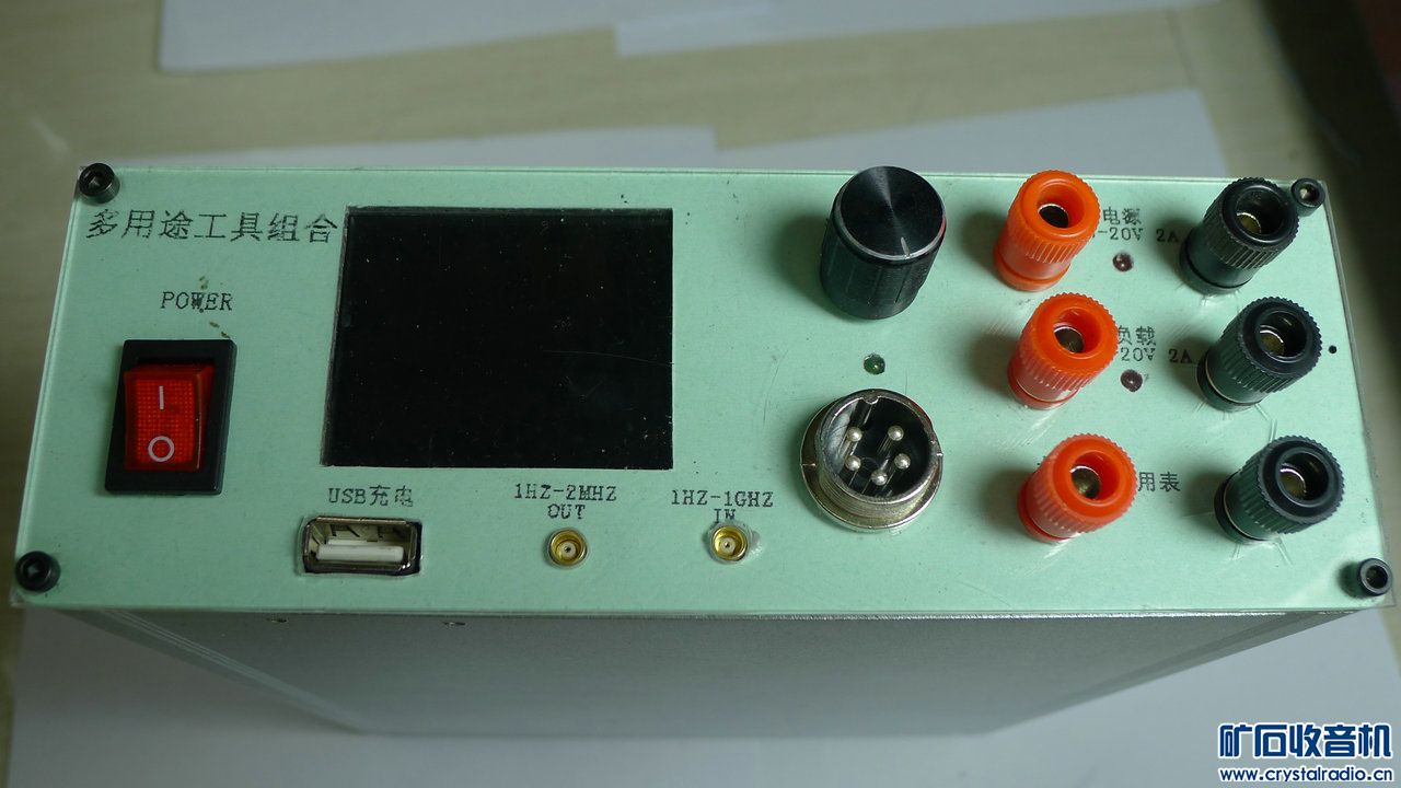

先放2张制作好的成品图。

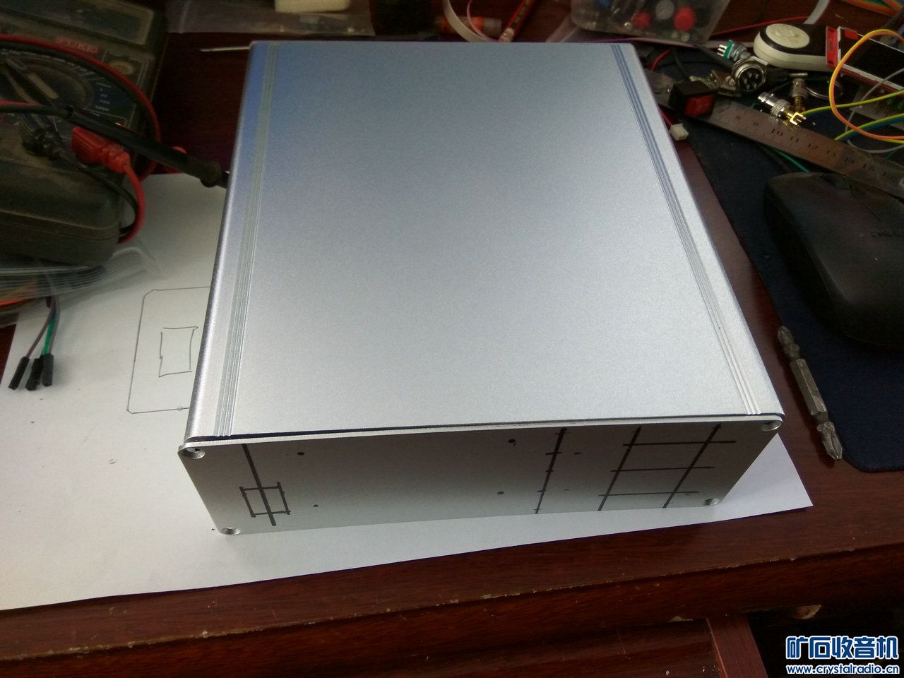

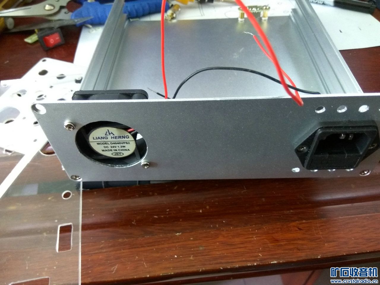

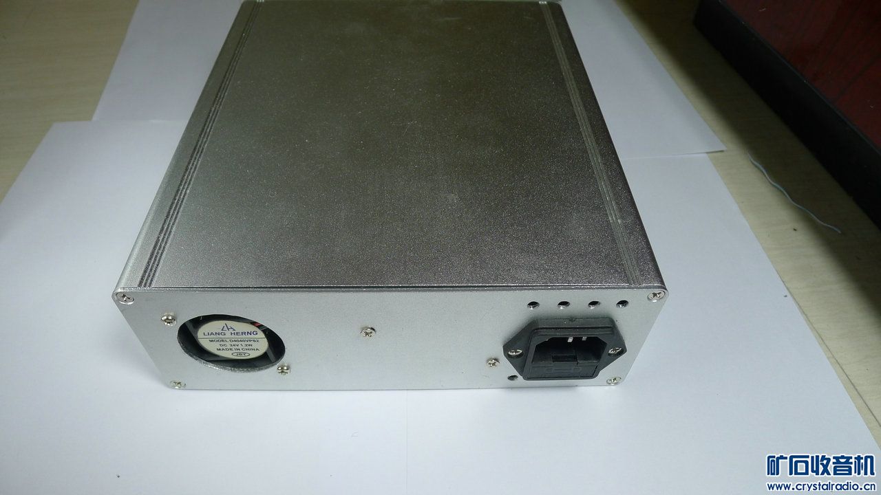

本楼层为机箱的制作。

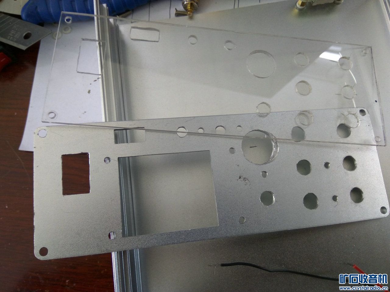

    DIY小制作的机箱制作好看是个难点,因本地找不到加工机箱的地方,而且不想花大多的钱在机箱上,机箱是上淘宝买个178.5*62*200mm铝型材外壳,面板用了片有机玻璃,由于没有加工有机玻璃工具,只有电钻及什锦锉,在加工时把有机玻璃搞坏了一块,现在用的面板有裂纹,能用就行了。面板上的印字有些写错了,频率计输入应是10HZ-1GHZ,

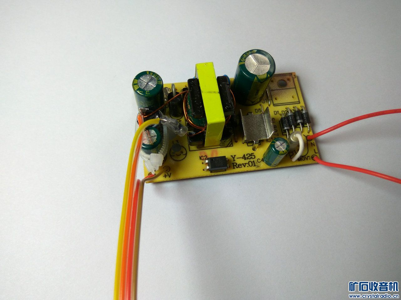

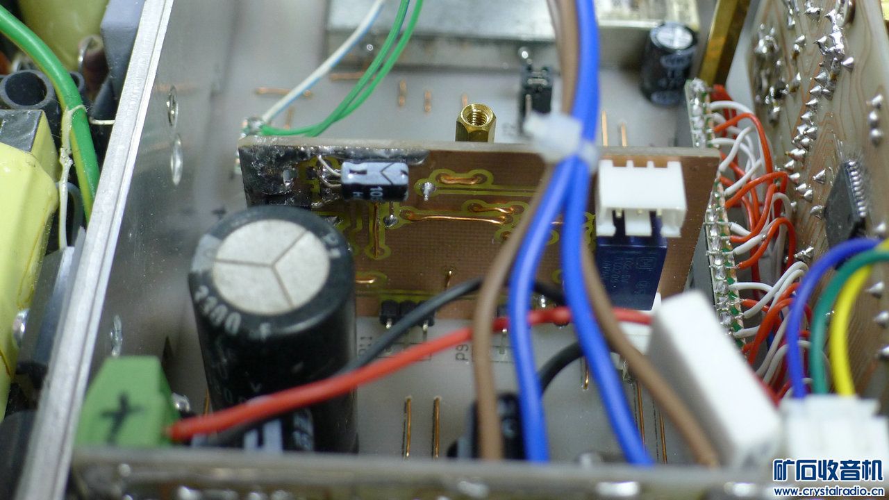

       由于电路功能太多,所以把电路分成几部份,分别为显示主控部份、底板部份、电源负载部份、AD9833信号发生器部份、简易万用表部份及电源部份。电源部份是用一个24V5A的电源作主电源与一个12V2A的监控电源,12V2A的监控电源在变压器上绕几圈,加二极管及电容形成10V的电压,用于万用表板的供电。

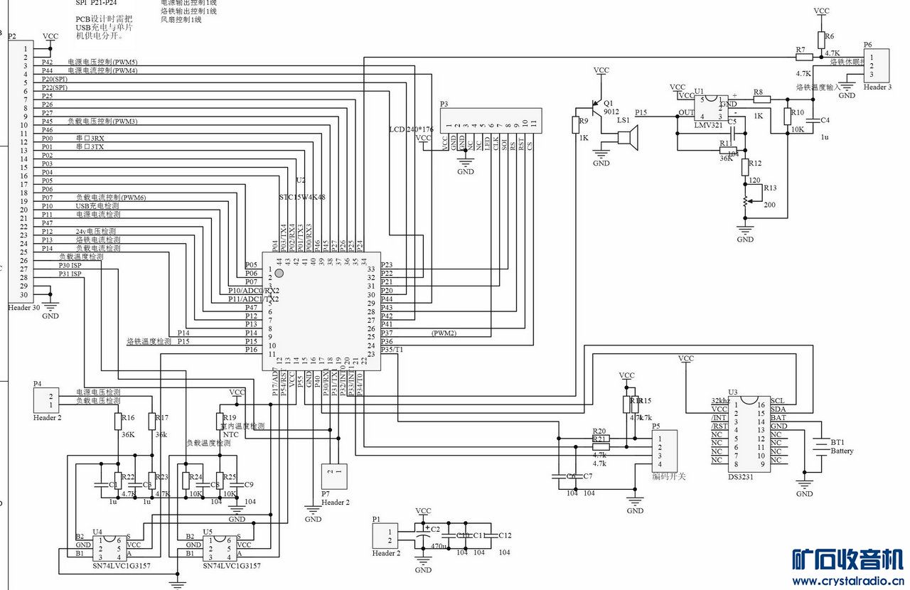

      以下是主控显示部份的电路图,采用STC15W4K48S作主控,外接2.2寸的SPI接口的彩色液晶显示器,时钟IC用DS3231,这部份同时把烙铁的温度检测、室内温度检测、电子负载功率管温度检测及电源负载的电压检测都做在一起,室温检测及负载温度检测用10K的NTC电阻,外接一个编码开关,用于人机交换,然用把引脚用排座引出来。

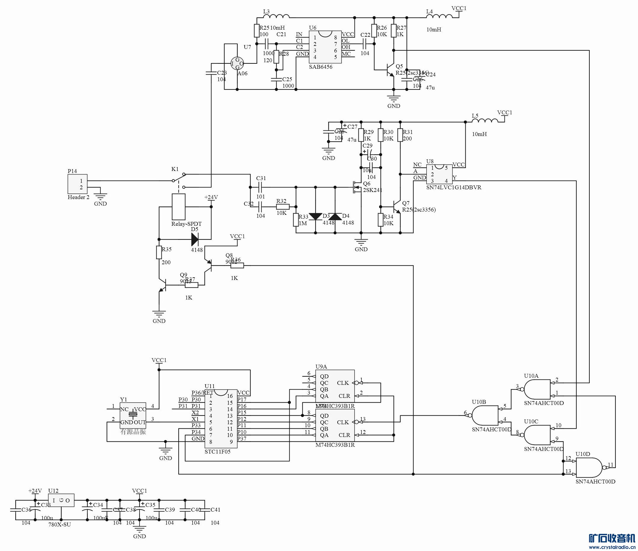

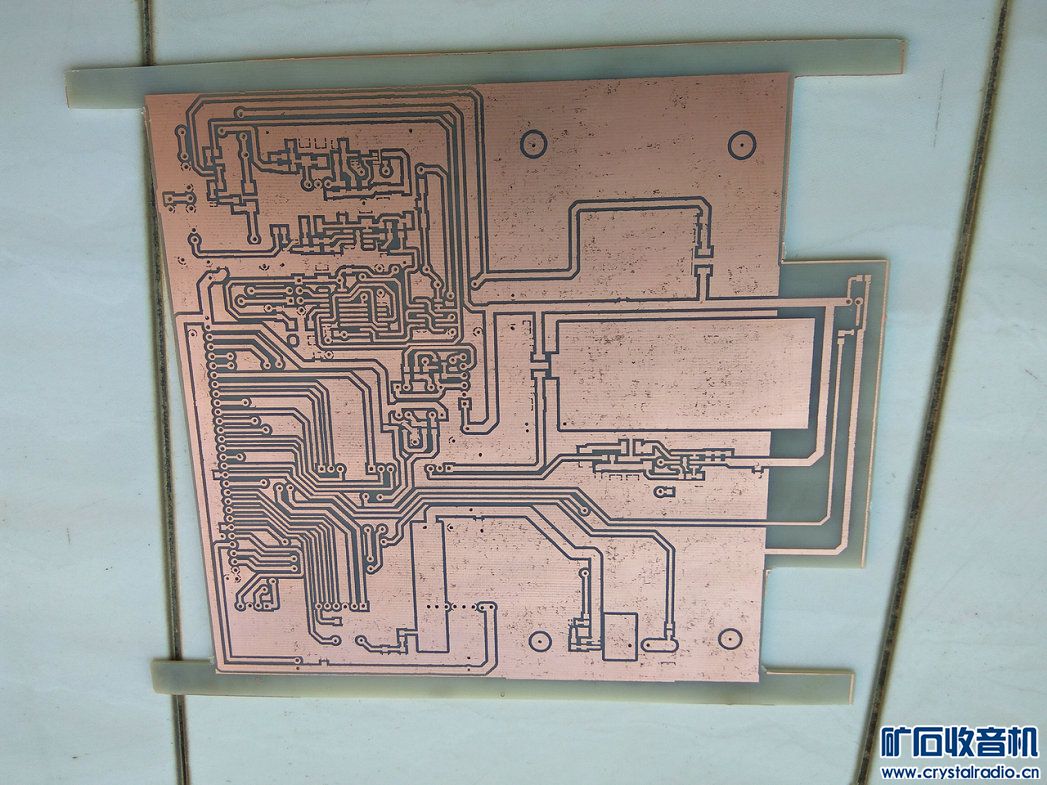

      以下是底板的电路图,它主要是对主控显示部份的引出来的IO进行分配,并对烙铁电热丝、风扇进行控制。电路有串口的光电隔离电路,用于万用表板通信用。同时用MC34063产生-12V。底板同时也把频率计集成在底板中,采用低频部份采用网上常见的整型电路,高频部份用放大IC A06及飞利浦的SAB6456高频分频IC进行64倍频。计数是用74HC393进行预分频,再进入单片机STC11F05计数口进行计数。在实际制作中发现,低频部份的整形电路对于方波是没问题,但对于正弦波等整后在高低电平转换过程中有好多杂波,引起计数出错,打算改为用MC10116对波型进行整形,由于接近年关,工作太多,而且手头上也没有这些元件,所以暂时对频率计部份不进行更改,只写好频率计的程序,但没校正,等把整形电路搞好后再完善它。

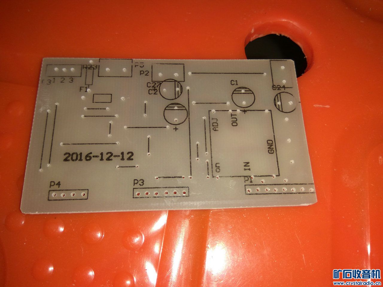

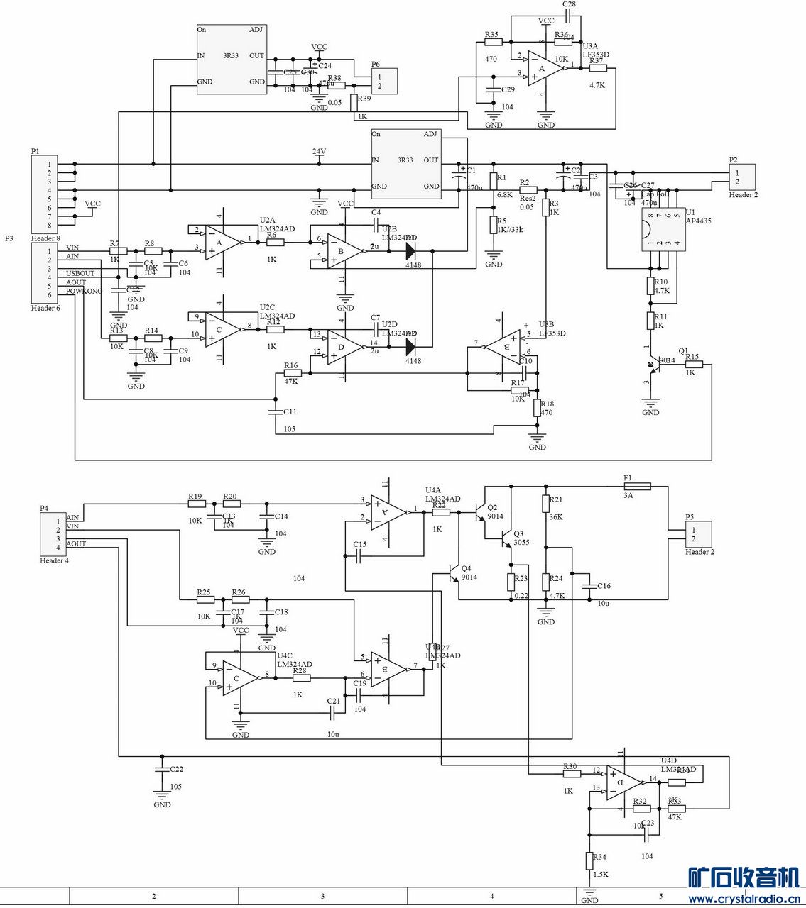

    以下是维修电源及单片机供电及电子负载部份电路图,维修电源采用3R33模块,拆它的两个51K电阻,拆输出的保护二极写,然后外加电路进行控制,制作成3-20V的维修电源,由于采用控制3R33的ON脚来控制电源开关的方法可能有问题,原测试时发现用这种方法控制开关进行对单片机供电,出现单片机无故损坏,所以电路外加个场管进行维修电源的开与关。电子负载是用比较常用的电路。这部份同时对USB充电口时行电流检测放大,及对单片机的供电,也是用3R33模块改为5V。单片机对于维修电源及电子负载的控制是用PWM的方式,由于STC15W4K48S有6个PWM,本制作用5个,2个控制维修电源的电压及电流,2个用于电子负载的电流及截止电压控制,还有1个控制液晶的背光。

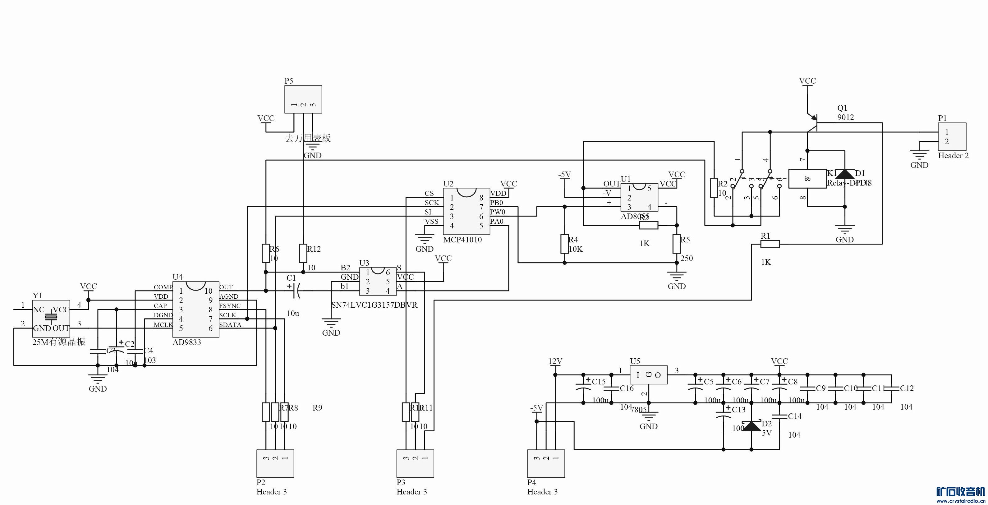

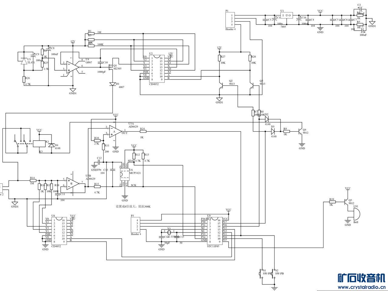

    以下是AD9833信号发生器的电路图,信号发生器采用AD9833,采用25M的晶振,由于AD9833产生的正弦波及三角波的PP值只有0.6V,所以增加了用AD8055视频运放制作的5倍放大电路,把输出电压提高到3V,并且增加电子电位器,对输出的电压进行控制,方便使用,由于AD9833生成的正弦波及三角波是有直流成分的,所以电路上加了个电子开关及隔直电容,根据使用的需求,可选择不带直流成分的输出信号,继电器的作用是选择直接从AD9833输出脚出还是经控制放大后输出。电源方面,本板需要正负5V的电压供电,为了减小开关电源对波形的影响,所以采用7805来提供5V电源,负压由于电流比较少,所以用稳压管处理。本板受主控的单片机STC15W4K48S的控制。

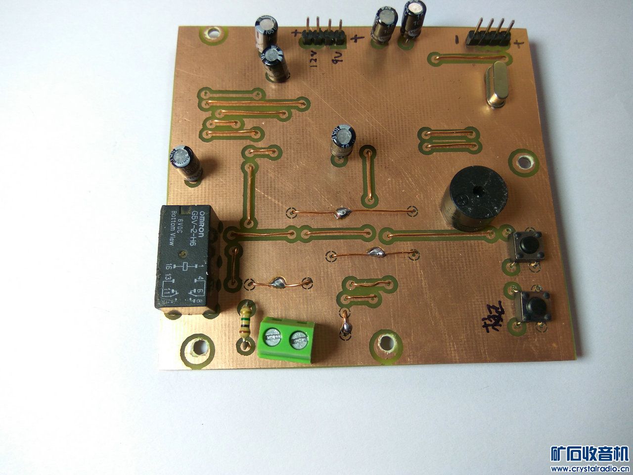

    以下是简易万用表的图,电路是根据自己手头的元件进行设计,AD是用MCP3421,双运入AD8629一个运放用于缓冲,另一部份用于对电压的比较,用于控制通断档的BB声控制。档位控制用CD4052控制分压电阻进行对电压分压。电阻档是用恒流法,是参考论坛的万用表制作的电路,用OP07与恒压源组成恒流源进行对电阻进行测量。单片机是用STC11F05,通过串口与显示主控进行数据通信,电路图上两个开关一个是用于校准控制,长按它可以进入校准状态,用于对这表的校准用,由于STC11F05下载程序需P10P11为低电平,所以这两开关作用是当下载程序时,按这两开关,使用P10P11为低电平,方便程序下载。由于手头元件有限,并考虑这东东只打算用于最常用的功能,只是简单替代万用表的,本住能用就行了,对于高精度的及其它的测量还是用万用表做,所以暂时没做交流档、电流档、电容档等,而且精度有限,日后完善。

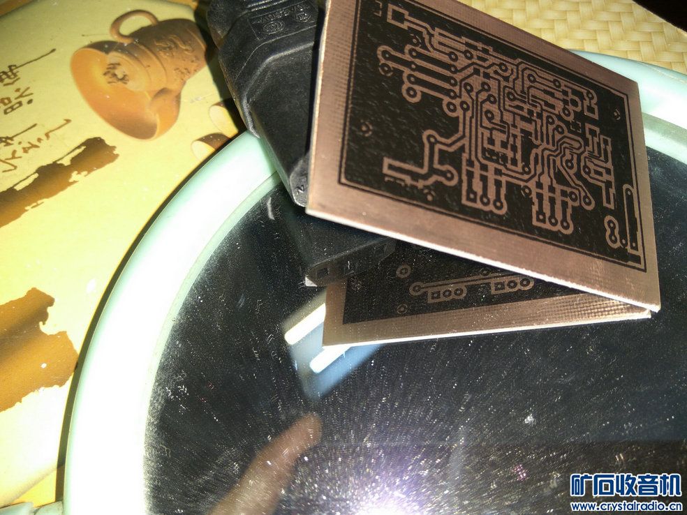

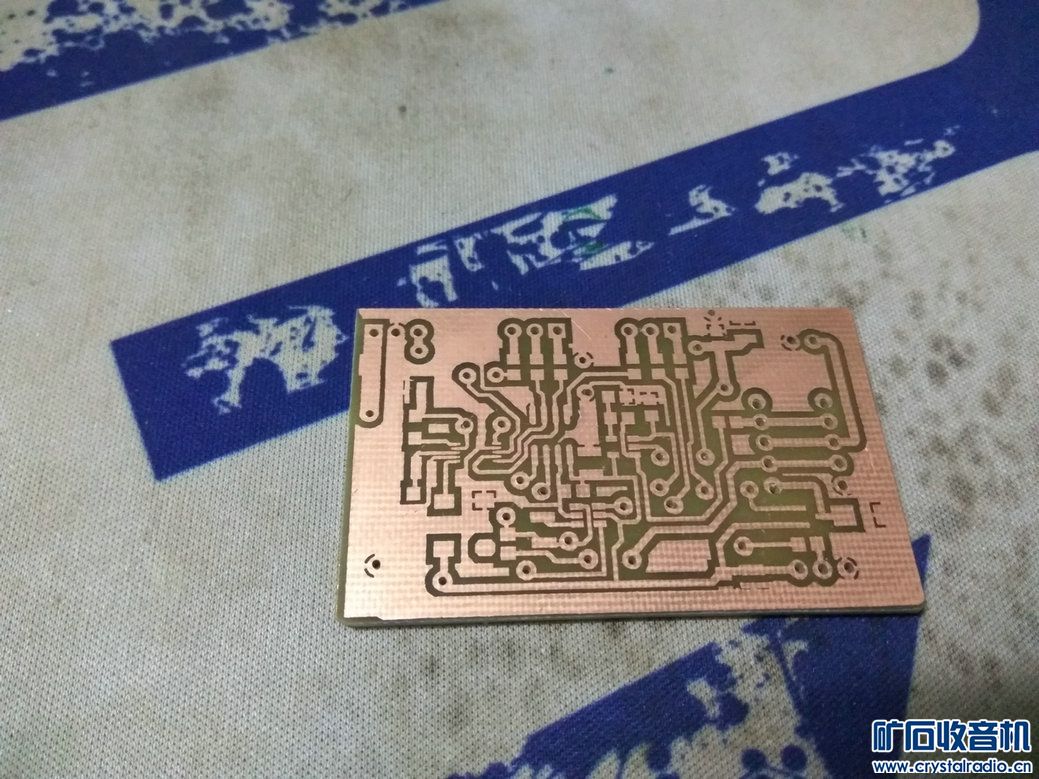

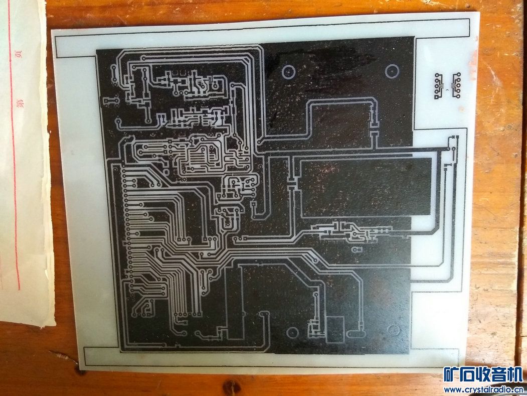

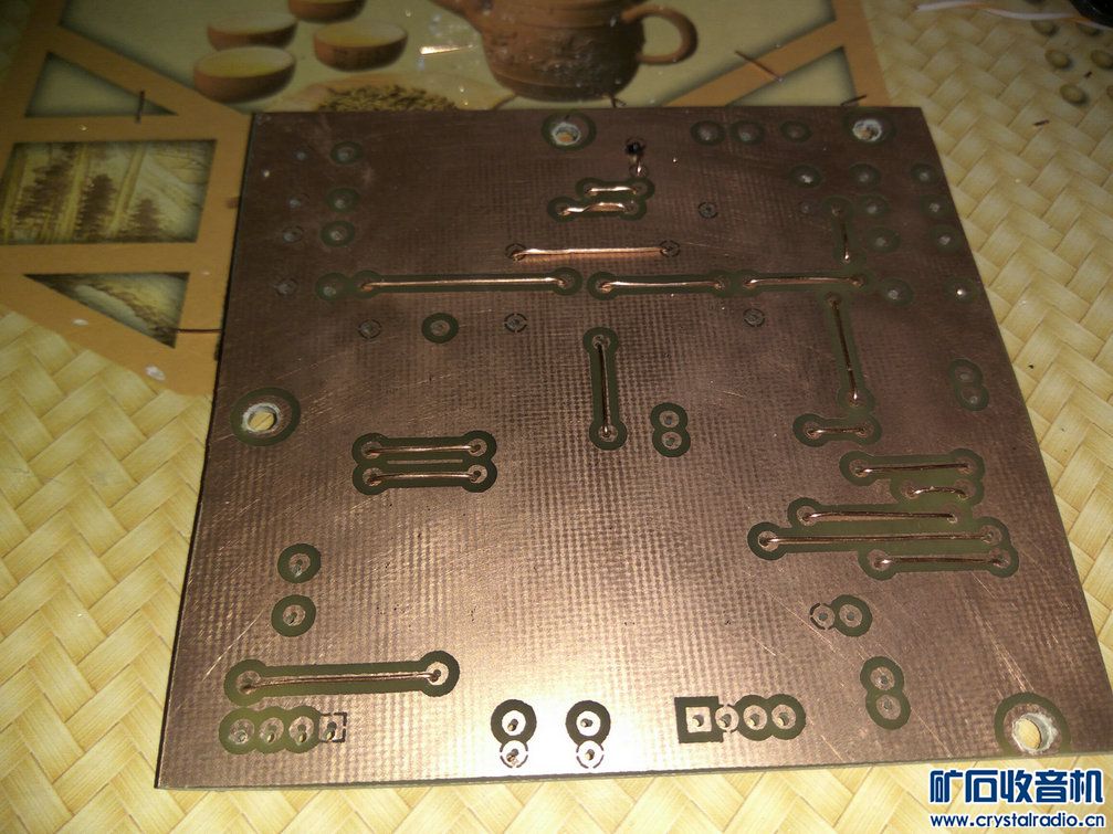

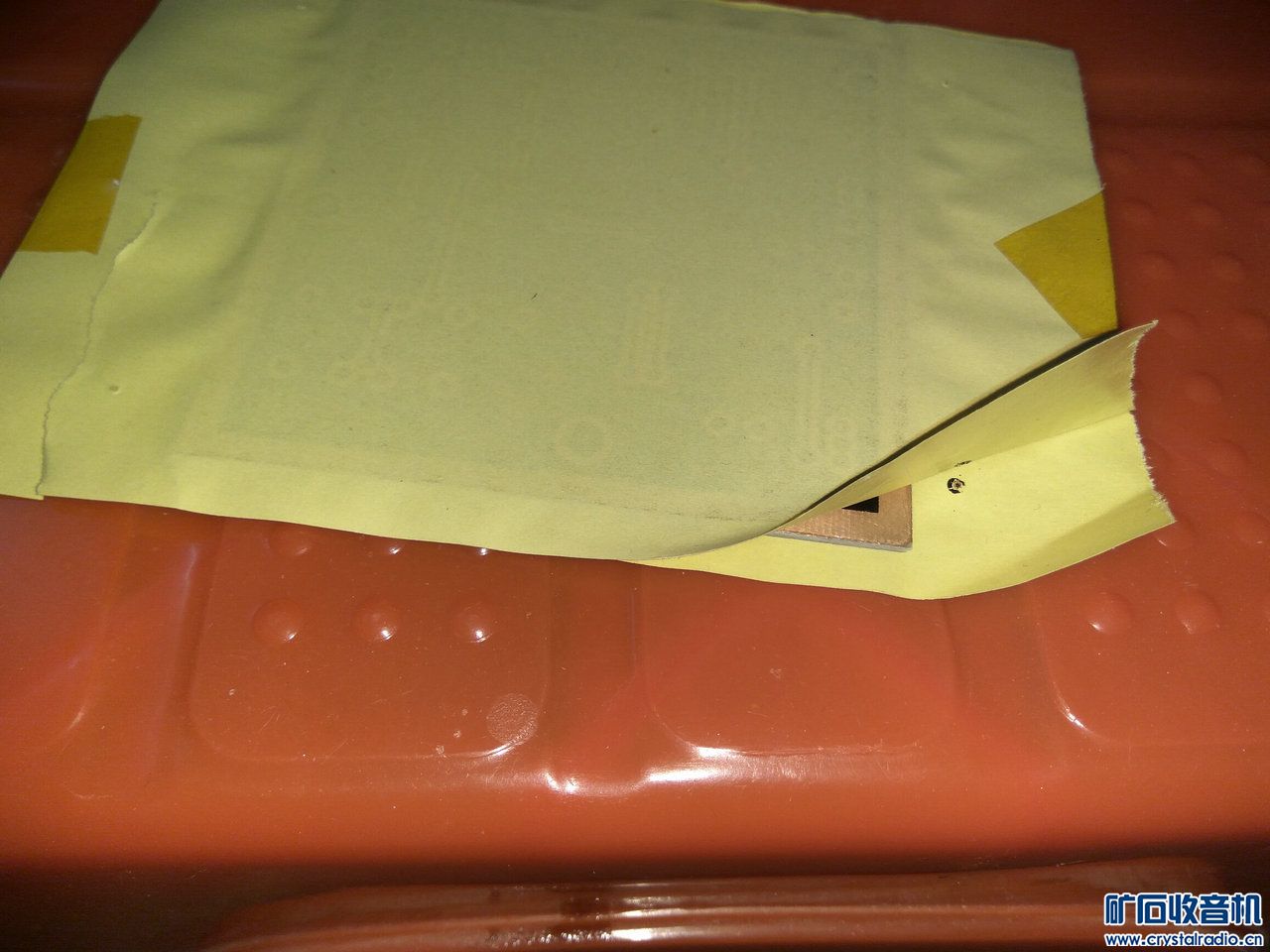

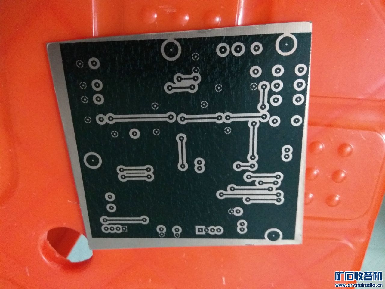

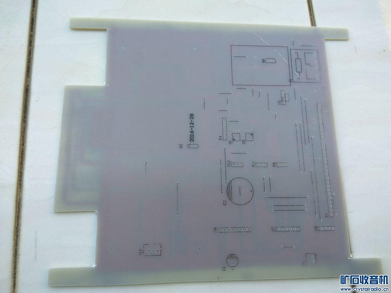

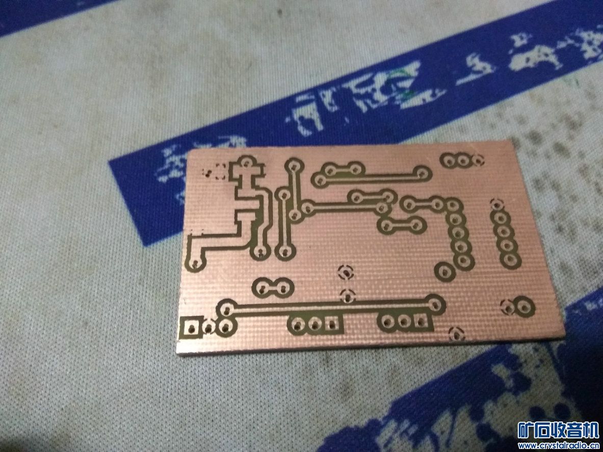

以下是PCB的制作,采用热转印法,我的热转印法在这贴http://www.crystalradio.cn/thread-981314-1-1.html,对于AD9833及万用表板是用双面板,制作方法是把上下转印纸组合在一起,然后把PCB放入去,再转印,由于工具有限,所以两块纸对得不是很准。
以下是万用表板PCB的DIY,由于制作好后没记得摄象,焊了连接线才想起。
以下是AD9833低频信号发生器的PCB的DIY

另外印象中STC15单片机PCA模块只有三路,是我记错了还是用定时器等其他功能模拟的另三路PWM?来自: Android客户端
 楼主| 发表于 2017-1-16 08:54:39 | 显示全部楼层
shadow 发表于 2017-1-15 23:46
有同感。一般要求单机单功能,避免全能型设备。但在家空间有限,减小体积重量更为重要,所以选择一机多能。 ...
STC15W4K系列有6个PWM的,其它的系列没这么多。

以下是监控电源12V2A增加10V电压部份,就是在变压器上绕4圈,加个二极管,用热缩管包住,再接个电容。
由于制作这些板时,没记得摄象,只摄得部份,以下万用表板焊好元件的图,焊工一般。

以下为成品图,

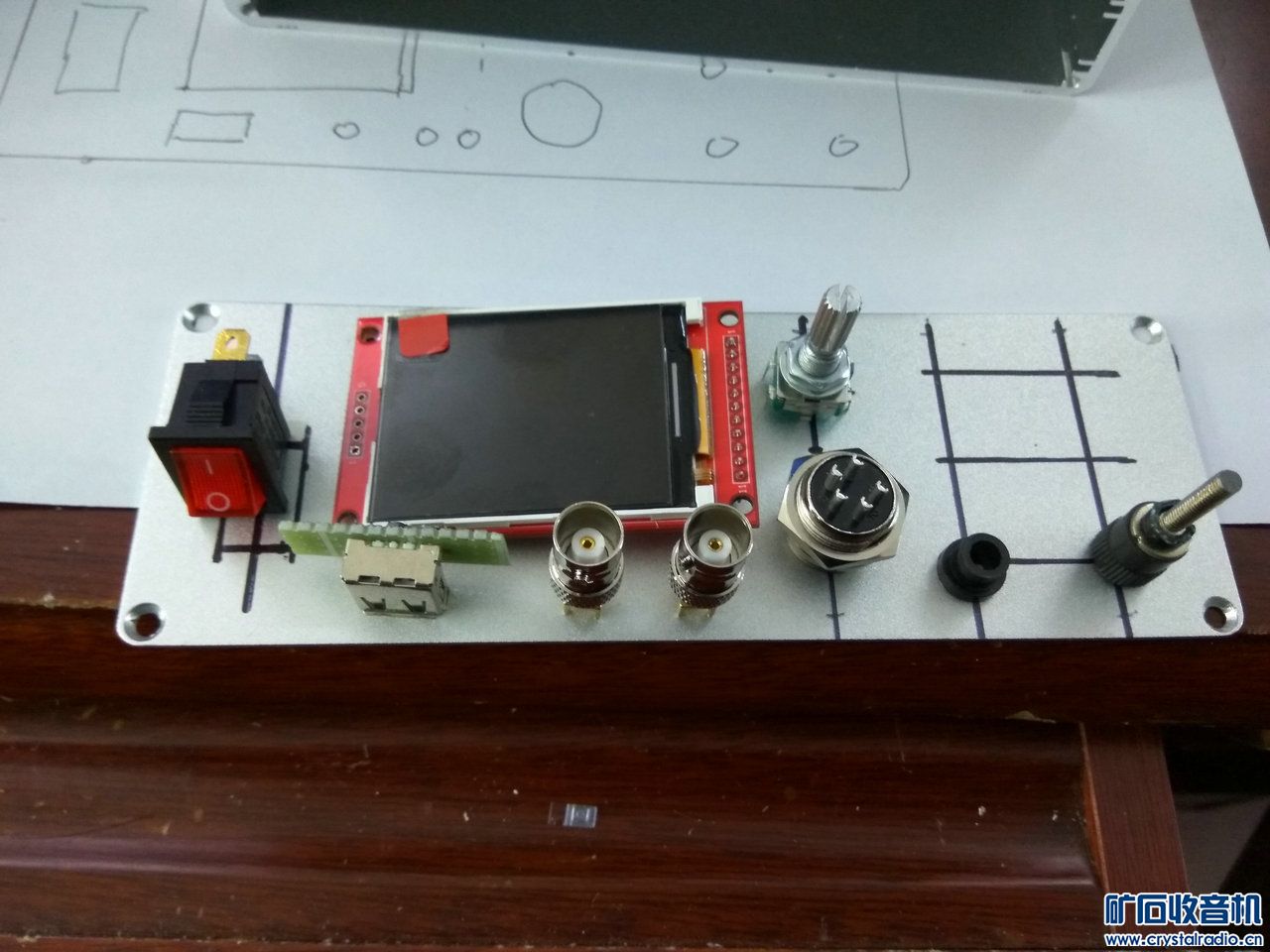

以下为面板图,面板左边为电源开关及2.2寸显示,显示下为USB充电口及频率计信号发生器的接口,右边为编码开关及烙接接口及电源负载表的接口。

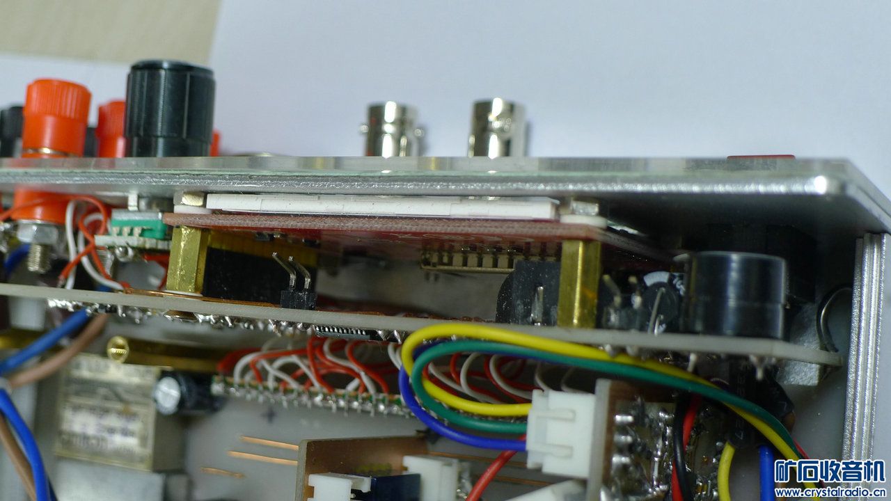

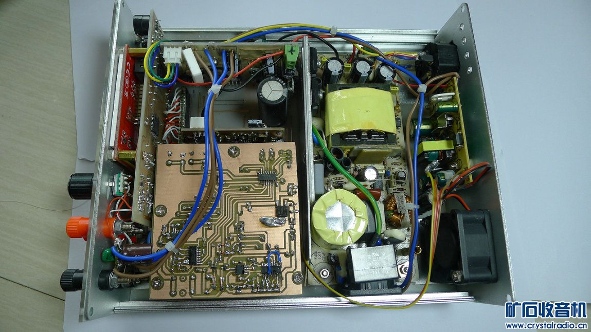

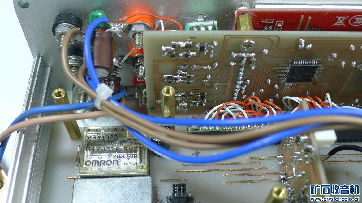

以下是内部的图,采用多片板组合的方式。分别为最下块为底板,最上块为万用表板,底板直插电源负载板及信号发生器的板。

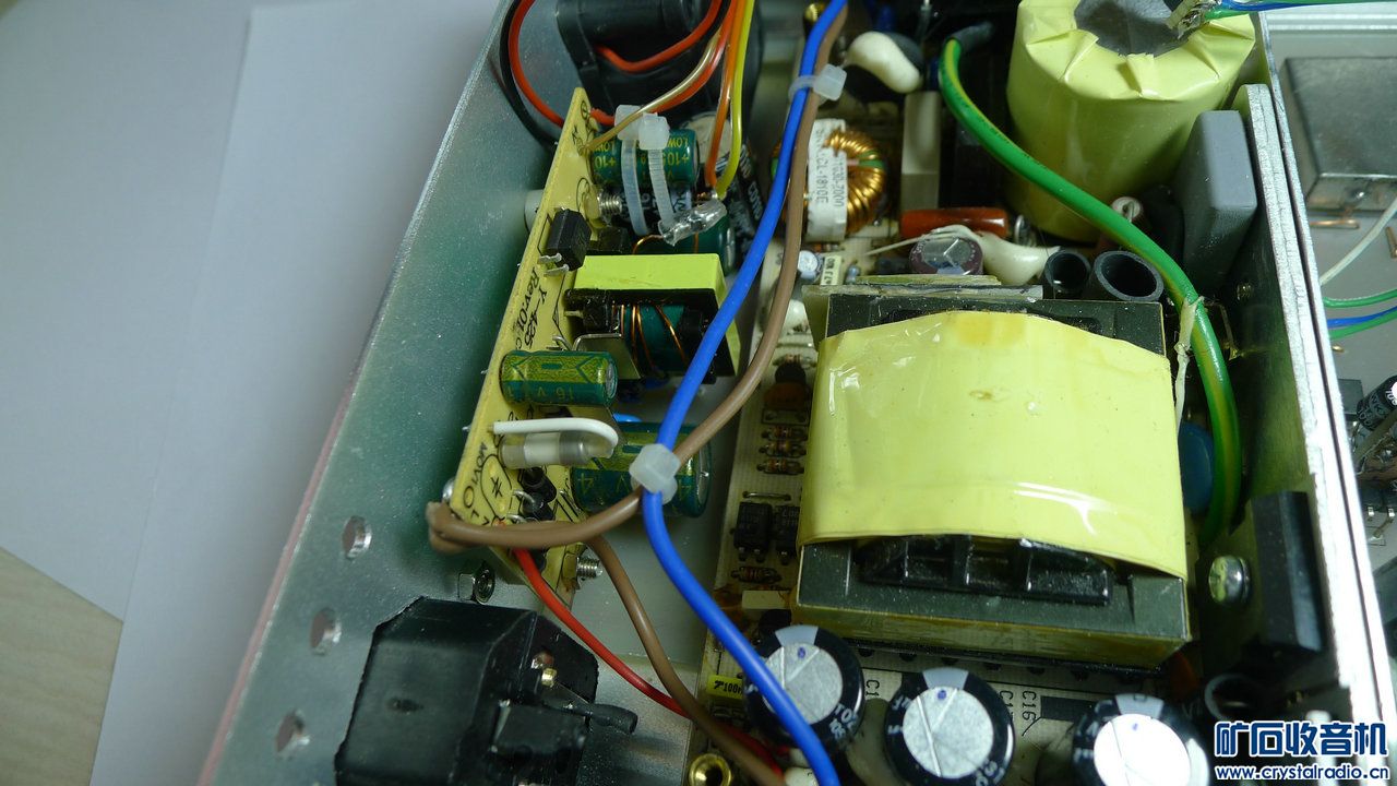

以下为主电源图,是24V5A的电源,它的保护灵敏度太高,所以外接一个大容量的电容。
