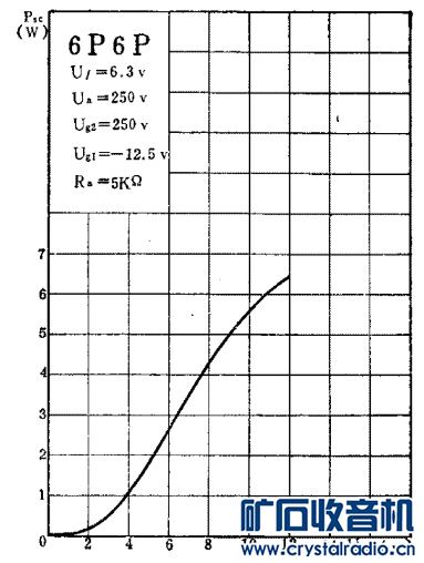

严肃点说,常见的两种国产6P6P(6V6)压根就是两种管子,这点搞不清楚谈何声音区别!
 楼主| 发表于 2017-1-12 23:42:45 | 显示全部楼层
shixin 发表于 2017-1-12 23:39
请教楼主;下面那根虚线的曲线是表示什么得呢?谢谢!
实线是输出功率,虚线是综合失真度。

这图我不太明白  为什么是5K?
发表于 2017-1-13 22:23:02 | 显示全部楼层
为什么不能是5K, 这个图是设定5K负载时输出功率和失真度之间的关系。
