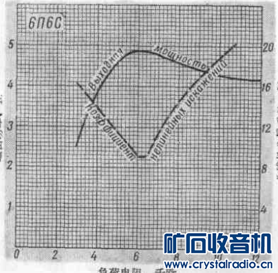

看到坛中争论6P6P与6V6两种型号的管子声音到底有没有区别就感到好笑。目前烧友们能够接触到的这类管子主要是国产的曙光6P6P,早期的南京6P6P(6V6)以及少量的欧美6V6等型号,他们真的是一类管子吗?看看附图的两个身份牌。仔细看,完全国产化的曙光6P6P最佳负载是3.5K,跟6P3P(6L6)阻抗一致。而早期的南京6P6P(双标带6V6GT)最佳阻抗是5.5K。您要对比声音,南京的两种标换插,包括跟欧美的6V6换插,可能声音区别不大,要是拿着曙光6P6P跟南京的换插,最佳阻抗都不一样,功率、失真差别很多,听不出区别那可真是名副其实的木耳了。人家盲人摸象起码摸的还是一头大象,这都摸的是两头,结果就更加奇妙了。
所以做机的时候你手里有什么管子,就按照这个管子的曲线设计,拿着南京6P6P的线路,插的曙光6P6P管子,能好吗?

刚刚查了下参数,曙光6P6P与美国6v6的负载阻抗真不一样。

横坐标是阻抗,单位是K欧。

不用争,谁测一下曙光6P6P在4k和5k负载阻抗下的失真度,和6V6GT的对比一下,一目了然。至少用10支新管,取平均值。
 楼主| 发表于 2017-1-12 22:39:28 | 显示全部楼层
大洋洋 发表于 2017-1-12 17:08
苏联的6n6C阻抗是多少?3.5K还是5K??求科普
苏联原装的是6K。
发表于 2017-1-12 23:39:02 | 显示全部楼层
请教楼主;下面那根虚线的曲线是表示什么得呢?谢谢!
